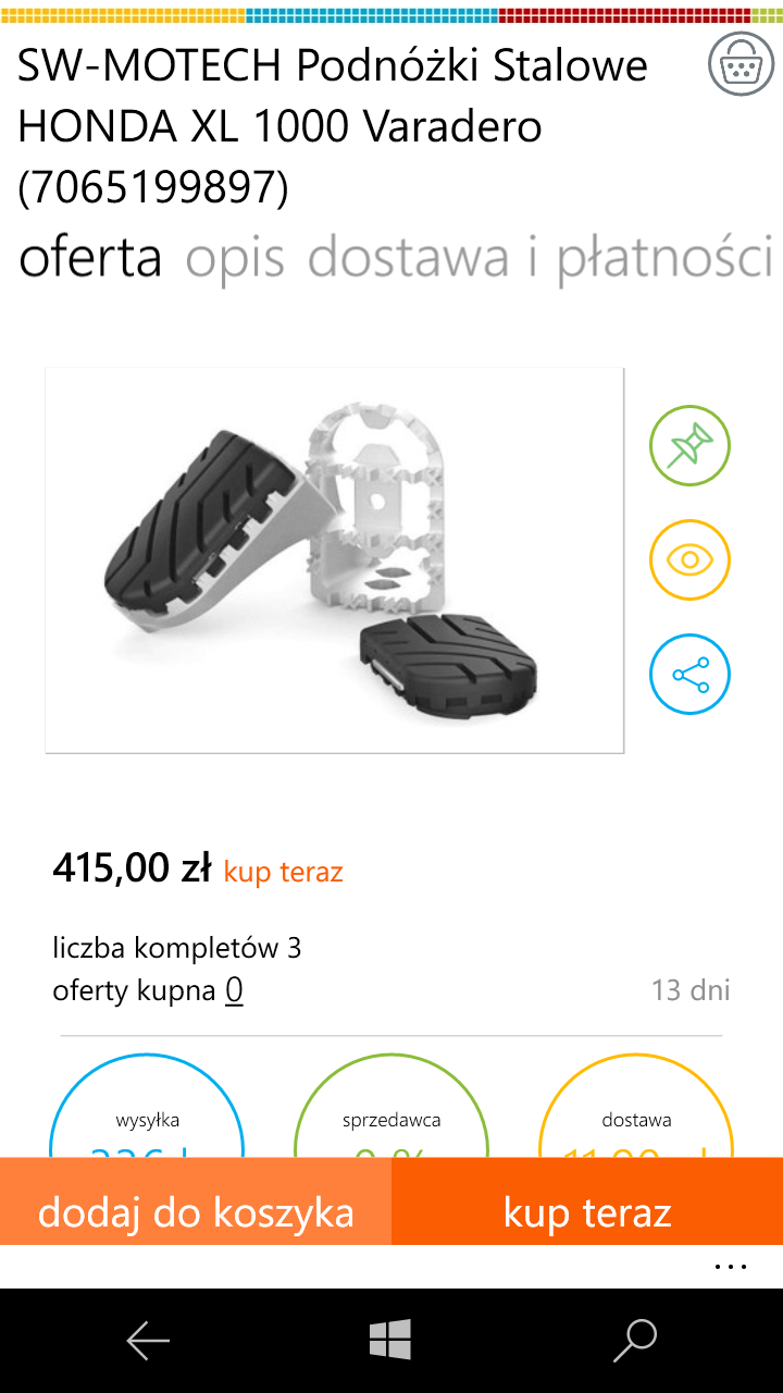

Ma ktoś z Was coś takiego? Watro zainwestować cztery stówki?
Oryginalne trochę mało wygodne do jazdy na stojąco i szukam alternatywy a te wyglądają solidnie i co mnie kusi to da się je zamontować trochę niżej .

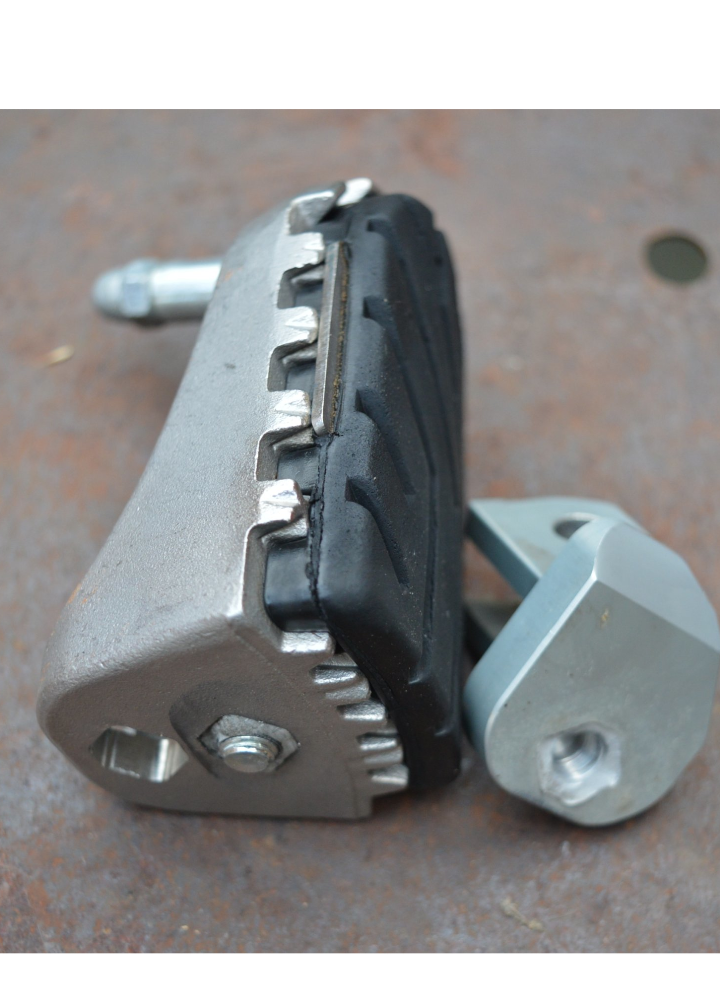

Ktoś już sprzedaje używane bo w jednej pękło mocowanie. Chyba sobie odpuszcze.
Nie wyobrażam sobie zapieniczania po wertepach na stojaka i żeby mi podnóżka pękła.

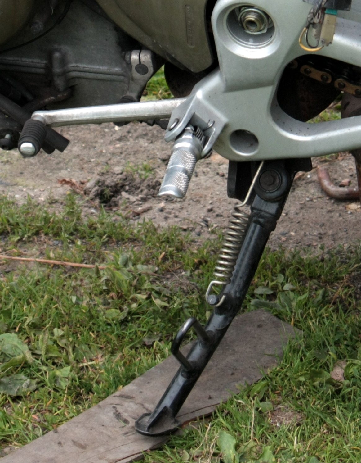

Też mi się coś o uszy obiło że SW MOTECH dał zwyczajnie dupy z tymi podnóżkami . Chyba na forum Suzuki było o tym sporo informacji . U siebie mam zamontowane takie https://www.marselus.pl/pl/p/Podnozki-e ... -Strom/284 i spisują się zajebiasto , przestałem się przejmować tym co mam na podeszwie . Bałem się trochę o buty , ale nie ma biedy, żadnych zniszczeń nie zauważyłem. Czy pasują do Viadra ? - dawaj do Bogatyni to przymierzymy :))

Pegaz pisze:Ktoś już sprzedaje używane bo w jednej pękło mocowanie. Chyba sobie odpuszcze.
Czesc
Tak sie sklada, ze to ja sprzedaje te podnozki. Przejechalem na nich komfortowo 20 000km. Element pękł przy wsiadaniu. Mam zwyczaj wsiadac na moto stawiajac lewa noge na podnozek i przerzucajac prawa nad siodlem. Podnozek z adapterem sa skrecone za pomoca śruby, ktora sie odkrecila. Pewnie gdybym zapodał klej do gwintow nic takiego by sie nie stalo, ale w instrukcji nie bylo o tym mowy.
Adaptery, jako czesc zamienna, wystepuja tylko w parze i kosztuja 220zl.
