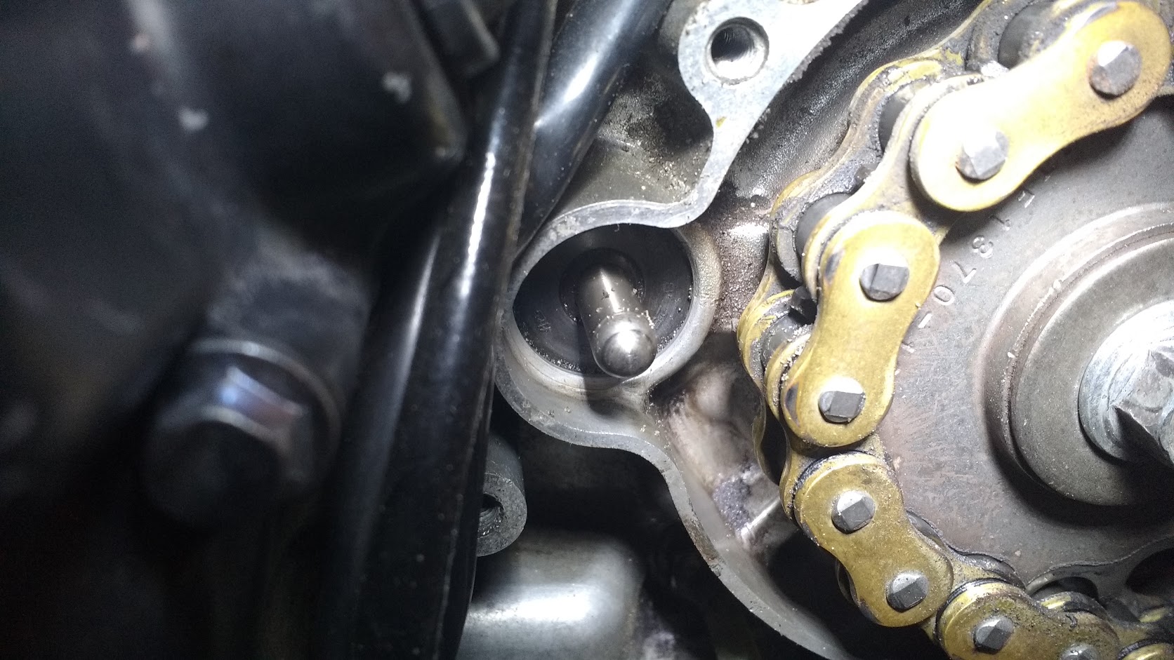

Dzięki serdeczne James..james pisze:Cześć,
Sprawdź w pierwszej kolejności, w jakim stanie jest popychacz sprzęgła i jego uszczelniacz. Też mi się kiedyś wydawało, że leci spod wałka zdawczego
Sprawdziłem popychacz i okazuje się że poci się właśnie tamtędy.
Niestety już widzę że nie da rady zrobić tego bez wyciągania silnika i krojenia.
Tragedia, będę musiał to na razie zostawić.
Mam tylko nadzieje że problem się szybko nie pogłębi bo czeka mnie wyjazd do Rumunii w czerwcu a
obawiam się że jak rozbiorę silnik i skrzynię to już nie będzie wiadro chodzić tak jak się należy.
Znaleźć dziś fachowca to jak wygrać w totka.
Czy ktoś ma pomysł jak rozwiązać problem bez remontu pieca?

Re: Uszczelniacz wałka zdawczego
Do wymiany uszczelnienia popychacza to już chyba nie trzeba połowić silnika.djk2 pisze: Sprawdziłem popychacz i okazuje się że poci się właśnie tamtędy.
...przynajmniej nie wynika to ze zdjęć uszczelniacza.

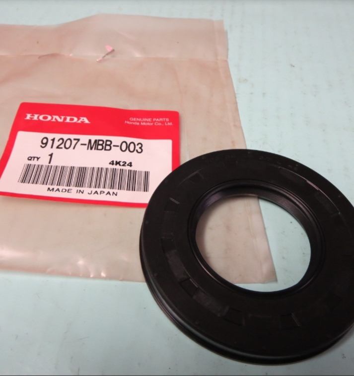

Do wymiany uszczelniacza popychacza nie trzeba spuszczać oleju.
Co do uszczelniacza wałka zdawczego poniżej masz odpowiedź
Jak dasz radę go wyjąć bez rozbierania silnika to możesz włożysz normalny o wymiarach 39x72x8
- 20200510_171403.jpg (251.75 KiB) Przejrzano 10720 razy
Czyli na chłopski rozum, cieknący uszczelniacz wałka zdawczego można zdemontować poprzez zniszczenie go i w te miejsce wstawiamy to co kolega podesłał. Dobrze rozumuje?Pegaz pisze:Do wymiany uszczelniacza popychacza nie trzeba spuszczać oleju.
- Pegaz
- Posty: 392
- Model: R1250GS ADV
- Lokalizacja: Międzyborów
Tak. Osobiście nie znam przypadku żeby ktoś tak zrobił w Varadero ale w Africa Twin taka operacja się udała.Czaszka pisze: Dobrze rozumuje?
