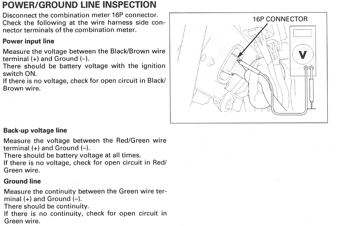

Jako że rozwiązałem problem napiszę co zdiagnozowałem, może się komuś przyda. Według manuala należy sprawdzić takie oto tematy:
Clock Varadero.png (145.72 KiB) Przejrzano 7046 razy
U mnie wyszło że nie mam zasilania na zegarach po wyłączeniu zapłonu dlatego nie miałem podtrzymania.
Przyczyna była bardzo prosta spalony bezpiecznik który znajduje się pod siedzeniem w jednej z puszek, opisany jest jako clock.
I to wszystko po wymianie wszystko śmiga :)
