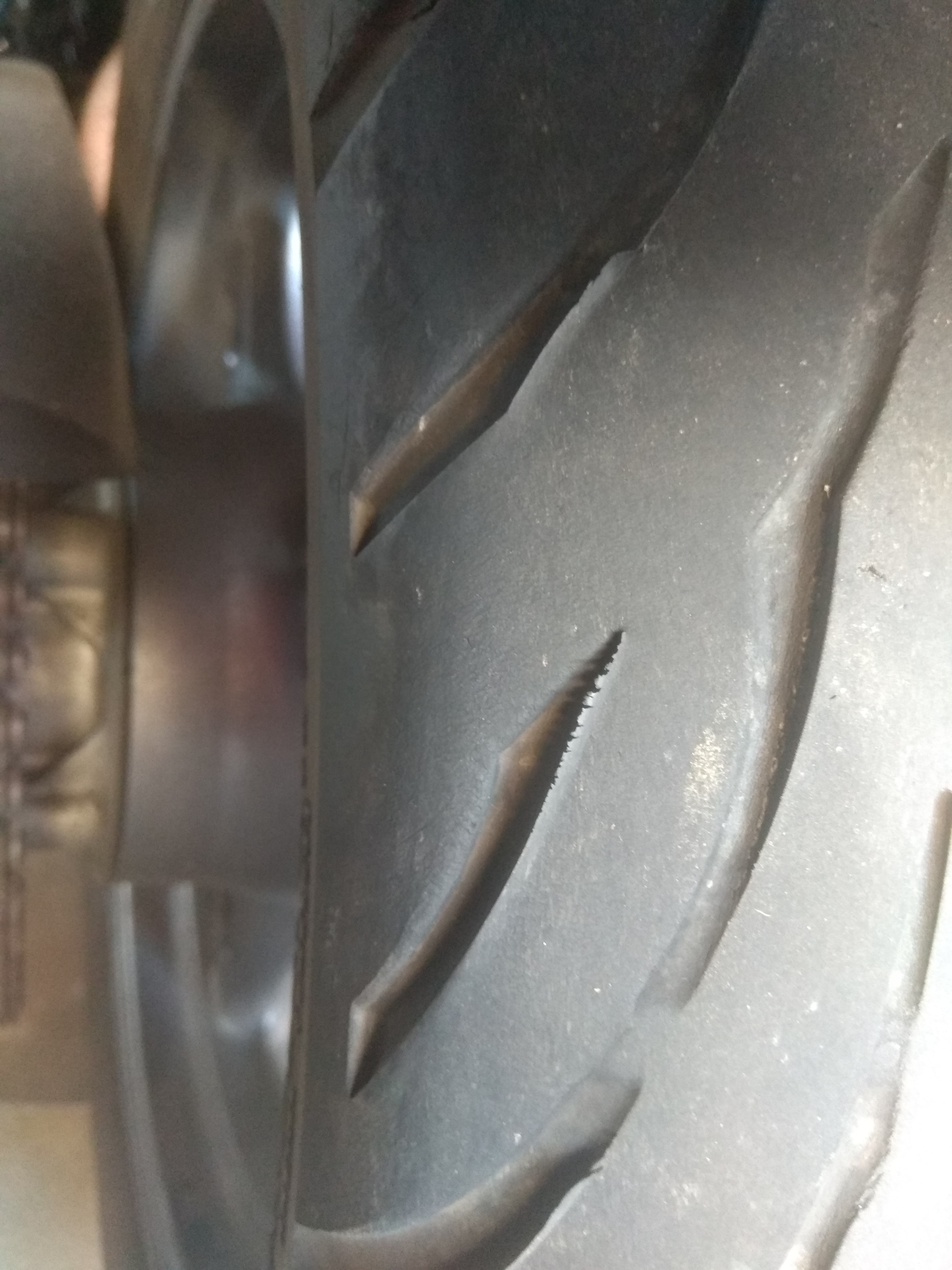

Witam mam problem ztylnim kołem a dokładnie chodzi oponę jest nierównomiernie zużywana , ząbkuje na końcu bieżnika pozostaję cieniutki listeczek gumy. Czy ktoś mógłby coś podpowiedzieć gdzie szukać przyczyny?

Witam.Wracając do tematu opon jest to Continental ,załączam też foto opony ,przebieg 10.000 km +- 100,200 km ,jestem nowym właścicielem od czerwca,przy zakupie nic nie było widoczne .Ja jeżdżę w pojedynkę czasem biorę syna na niedalekie trasy mam 95 kg masy ,kufry są ale przeważnie lecę tylko z centralnym w dodatku prawie nic tam nie ma.Jest troszkę luz na kole chyba na łożysku? ale nie duży czy to może też się udzielać?,W zakrętach kładzie się super na prostej nie ściąga przy chamowaniu też,amor tył skręcony na max.twardy ciśnienie w gumie 2.5 wiem że podają 2.9 ale to na jednego za dużo zresztą jak bym jeździł na flaku to boki bieżnika by się zjechały . Może coś poradzisz jak sprawdzić to wszystko bo po wymianie na nową boję się że znów spier. się.

Opis super. Powiem szczerze, nie do końca widoczne jest to na zdjęcie, ale to chyba końcówka tej gumy.
Jaki jest bieżnik na środku?
Przebiegi opon w motorach są kompletnie inne niż w puszkach. Ja przy delikatnej, autostradowej jeździe (nie mylić z wolna ;D ) na gumach zrobiłem ze 20 000. Są głosy, że po 15 000 jest już finisz. Więc jak ktoś dawał w palnik i parę razy upalał ????
Koniec bliski lub już nastąpił.

No tak, środek gumy to szrot ok.1-2 mm.Teraz to już prawie koniec sezonu to jeszcze polatam w miejscu bo zawsze brakuje tego czasu lub pogody☺️. Na przyszły sezon, planuję wymianę gumy łożyska.zobaczymy Lwg ok.Tarnowa.
