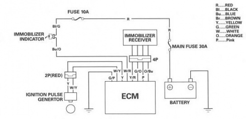

Procedura rejestracji klucza
Gdy klucz został utracony, lub dodatkowy zapasowych klucz jest wymagany:
1. Zakup nowy klucz z transponderem.
2. Dorób zgodnie ze kształtem oryginalnego klucza.
3. Zastosuj 12 V napięcie akumulatora do zapłonu Generator impulsowy zgodnie z Engine Control Module (ECM) przy użyciu specjalnego narzędzia (str. 20-7).
4. Włącz zapłon z oryginalnego kluczyka. Wskaźnik imobilajzera zapali się i pozostanie ON.
• Kod z oryginalnego klucza zostanie rozpoznany przez ECM.
• Jeżeli istnieje jakiś problem w imobilizerze systemu (HISS), system wejdzie w trybie diagnostycznym i wskaźnik pozostanie ON.. dziesięć sekund, a następnie będzie sygnalizowac kod diagnostyczny (stronie 20-7).
5. Odłącz czerwoną żabke terminala z zacisków akumulatora (+) na dwie sekund lub więcej, a następnie podłączyć ją ponownie. Wskaźnik pozostaje na ON. dwie sekundy, następnie mignie cztery razy.
•System imobilizera (HISS) wejdzie w tryb rejestracji. Rejestracji wszystkich kluczy oprócz oryginalnego klucza zamieszczone w stacyjce są anulowane. (Rejestracja utraconego klucza lub zamiennych klucz jest anulowane.)
Wolne klucz musi zostać ponownie zarejestrowany.
6. Wyłącz zapłon i wyciagnij klucz.
7. Włącz zapłonu z nowego klucza lub zapasowych kluczy. (Nigdy nie używaj klucza zarejestrowane w poprzednich krokach.) Wskaźnik zapali się na dwie sekundy a następnie mignie cztery razy.
(a mnie się wydaje ze zapali się na 4s dioda po czym mignie 4 razy bo tak wynika z rysunku)
• Nowy klucz lub zapasowy klucz jest zarejestrowany w ECM.
• Jeżeli istnieje problem z rejestracją, system wejdzie w tryb diagnostycznym i wskaźnik pozostanie ok.. dziesięć sekund, a następnie poda kod diagnostyczny (str. 20-7),
OSTRZEŻENIE
Trzymaj z dala klucze od odbiornika imobilajzera . (min 50mm)
8. Powtórz kroki 6 i 7, gdy kontynułujesz rejestracje pozostałych nowych kluczy.
W ECM-ie można przechowywać do czterech głównych kodów. (Cztery klucze mogą być
zarejestrowane.)
9. Przekręć zapłon na OFF, usuń adapter i podłączyć adapter zapłonu Generator impulsowy złącza. 10. Przekręć zapłon w pozycje ON przy użyciu zarejestrowanego kluczyka
•System imobilizera (HISS) powraca do normalnego trybu.
11. Sprawdź czy silnik może zostać uruchomiony za pomocą wszystkich zarejestrowanych kluczowych.[/img]

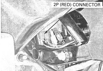

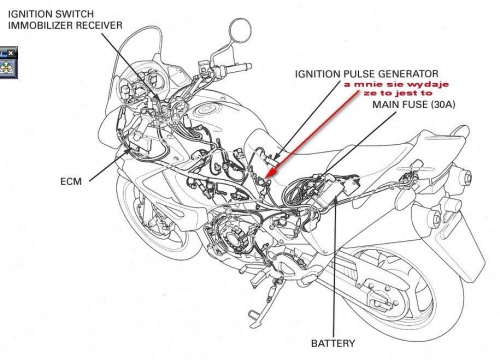

A jeszcze jedno w serwisowce chyba sie walneli w oznaczeniach bo wg rysunku z dzialu "Imobilajzer system (HISS)" to zle oznaczyli IGNITION PULSE GENERATOR bo wg mnie to co oni pokazuja jest to CAM PULSE GENERATOR. jest to wazne ze by sie komus wtyczki nie pomylily i zle zasilania pod nia nie podpiol.
a wtyczka znajduje sie tu
