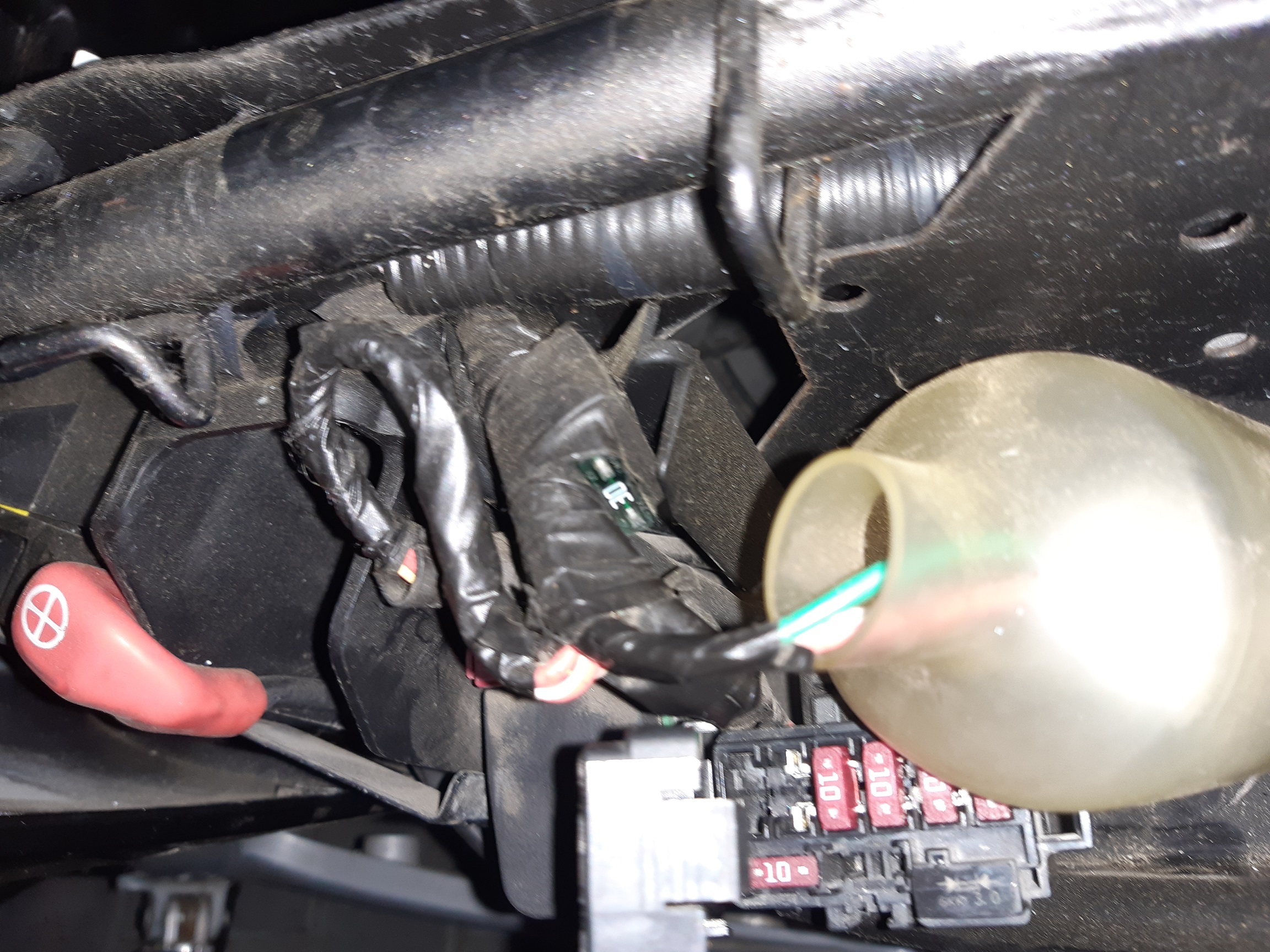

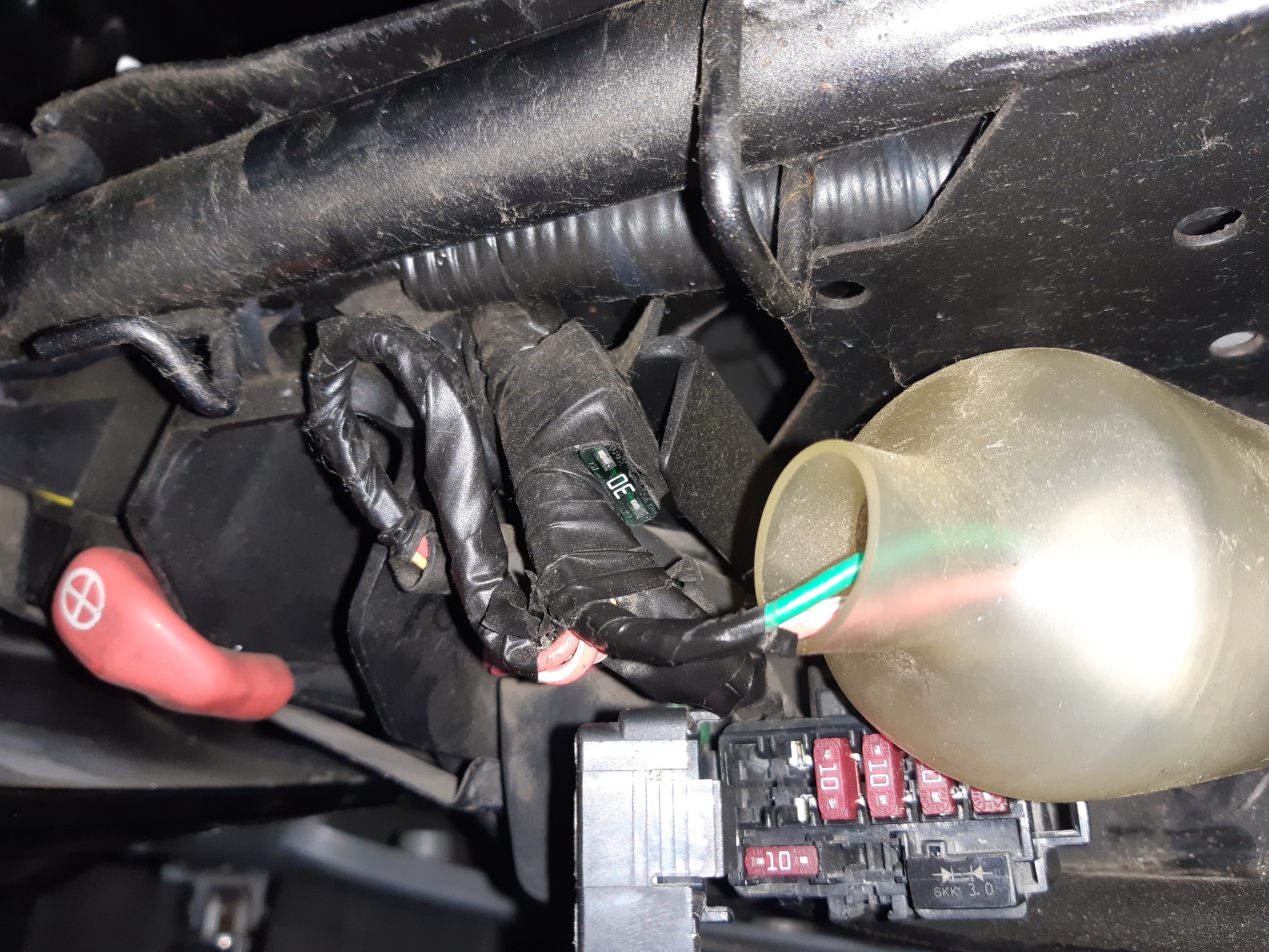

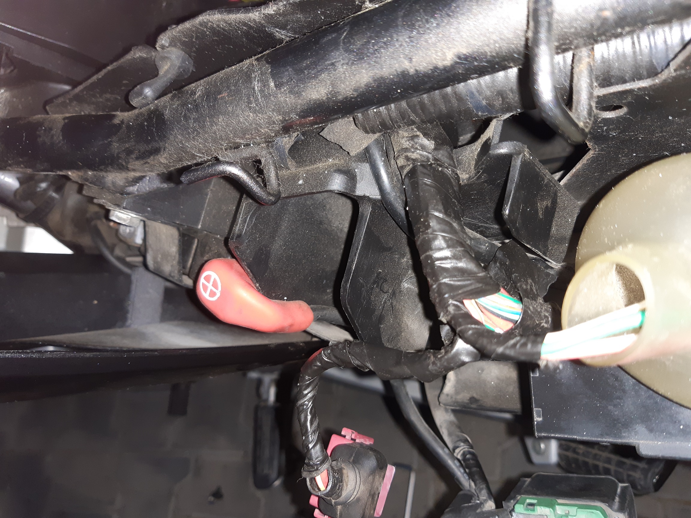

Sprawdziłem bezpieczniki i znalazłem jeden przepalony, ale według schematu jest on odpowiedzialny za wentylator - fan.
Nie sprawdziłem wszystkich - jutro postaram się do nich dostać.
Czy może ktoś rzucić okiem na te zdjęcia i powiedzieć mi, że tak to wszystko ma wyglądać - np. ten 30A bezpiecznik zaklejony izolacją?

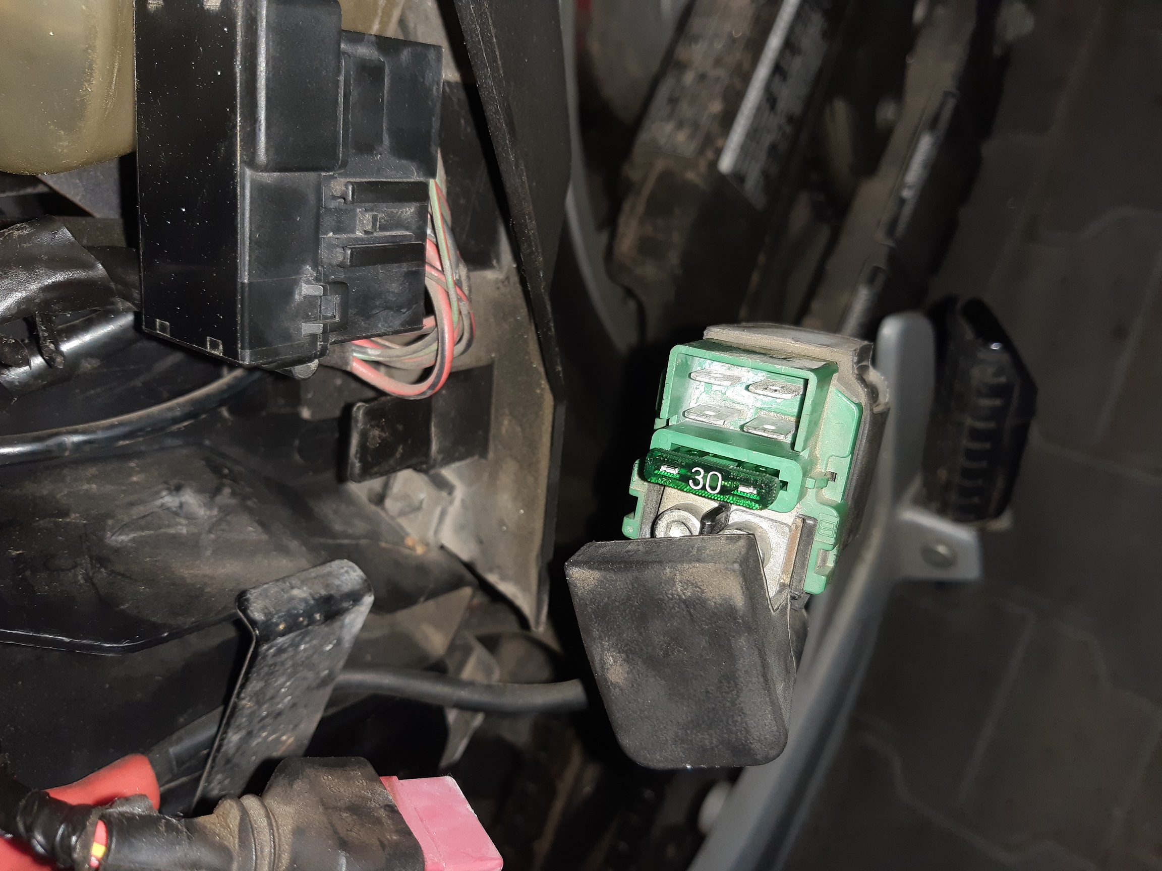

Ten bezpiecznik 30A powinien być umieszczony w obudowie przekaźnika rozrusznika (zdjęcie poglądowe poniżej).
W całej instalacji jest tylko jeden taki bezpiecznik. Być może była jakaś ingerencja w instalację elektryczną - niestety nie miałem nigdy styczności z mały Viadrem.

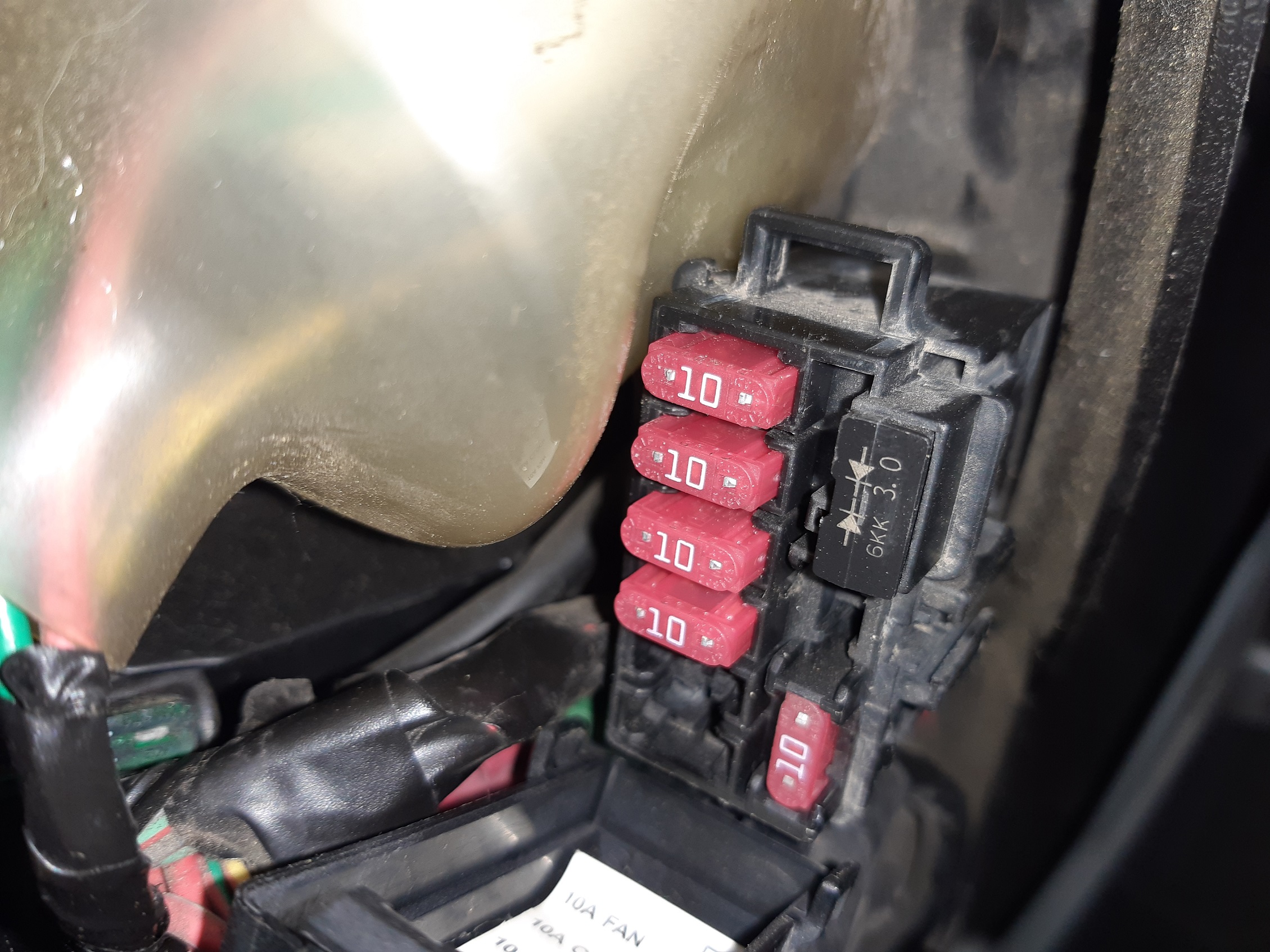

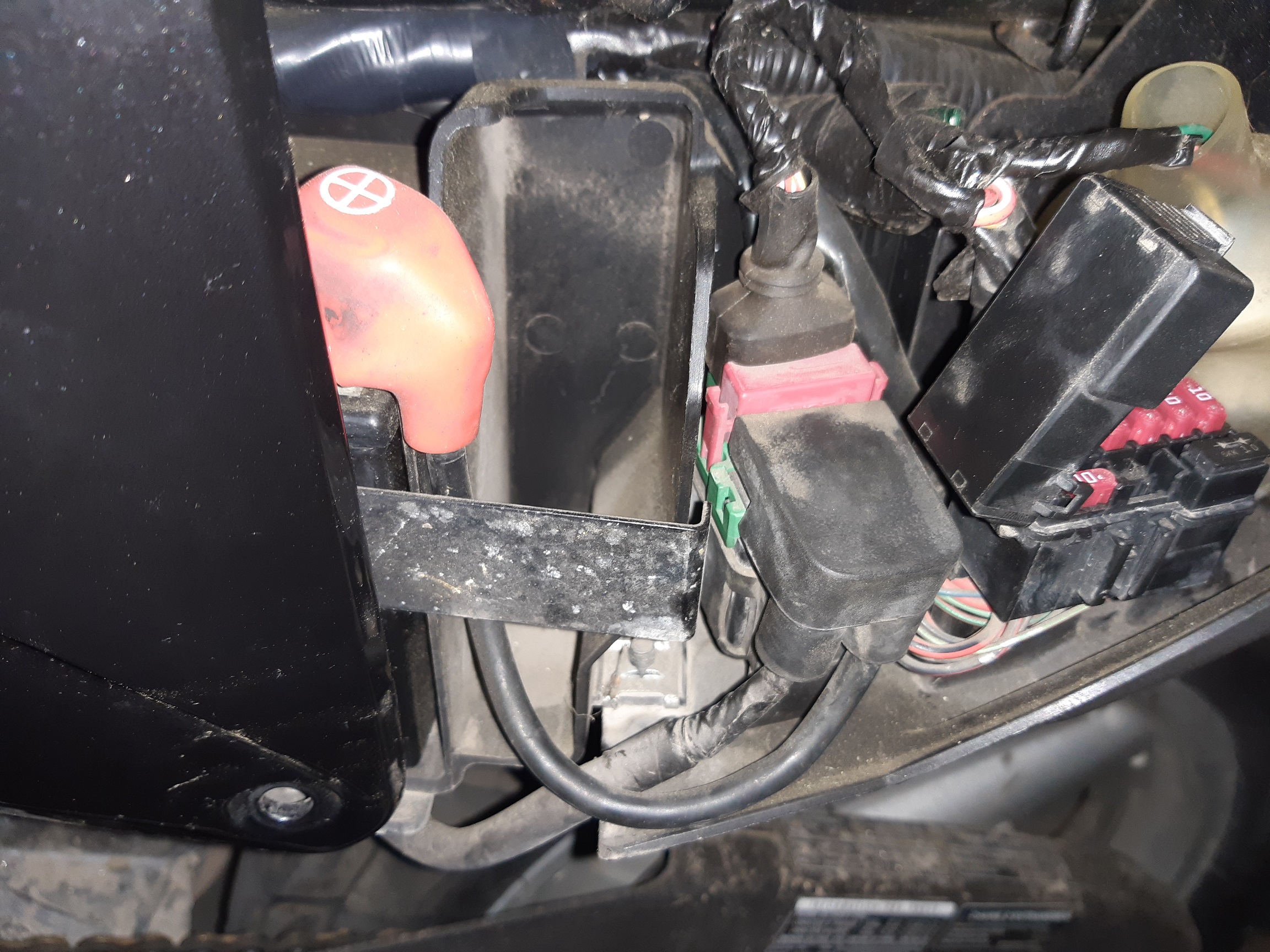

Kupiłem zestaw mniejszych i większych bezpieczników, wymieniłem ten jeden bezpiecznik, który był podpisany na schemacie jako "fan" i sprawdziłem bezpiecznk 30a główny.
Po tych czynnościach sprawdziłem czy starter coś ożyje i eureka! Elegancko zaskoczył.
Od razu przejechaliśmy się po okolicy.
Nie wiem tylko czy rozwiązaniem była wymiana bezpiecznika (czy 1 z 5 bezpieczników w kostce przerywał cały obieg?) czy może to, że sprawdziłem i poprawiłem styki na głównym bezpieczniku.
Dzięki wielkie james za pomoc!
