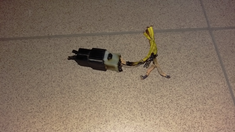

Po zimie odpaliłem moto i poczułem smród jakby się coś paliło, ale nie znalazłem przyczyny i miejsca, moto chodziło normalnie i nic się nie działo, dziś po wprowadzeniu do garażu z zamiarem wymiany oleju, zauważyłem spalona kostkę i kable, wyciąłem kostkę bo nie dało się jej już wspiąć, czy ktoś miał taki problem? Dziwne jest to że motocykl chodzi bez zmian. Czy ważne jest połączenie tych kabli względem siebie? Wszystkie są żółte. Wszystkie bezpieczniki ok. Kostka znajduje się po lewej stronie pod bakiem, wychodzą z niej trzy żółte kabelki.

To jest wtyczka łącząca przewody fazowe alternatora z regulatorem. Niektórzy wymieniają wtyczkę na nową, inni ( w tym ja ) po prostu lutują przewody. Kolejność nie ma znaczenia.
Zainwestuj w voltomierz.

Dobrze kolega prawi, lutujemy lutujemy i po kłopocie na przyszłość.

Solidnie polutować, i będzie pan zadowolony :hyhy: :isok2:
U mnie też ta kostka się stopiła, lutwnica w dłoń i lutujemy :boss:

Dzięki wam za odpowiedzi, bałem się że to coś poważniejszego :) czyli ostatecznie, trzeba je zlutować bez znaczenia który z którym? Jestem z Kłodawy, woj. WIELKOPOLSKIE, z lutowanie sobie poradze , ale dzięki za propozycję ;)

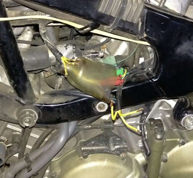

Połączyłem kable podobno kostka jak mówiłeś przed tym końcówki oblałem cyną, myślę że będzie dobrze, jeśli coś się będzie działo to zlutuje je na stałe, dodatkowo pod regulator napięcia wyciołem i położyłem spory kawałek blachy aluminiowej, żeby poprawić chłodzenie, czerwona kostka pod siedzeniem jest ok :) dzięki wielkie za pomoc :)
