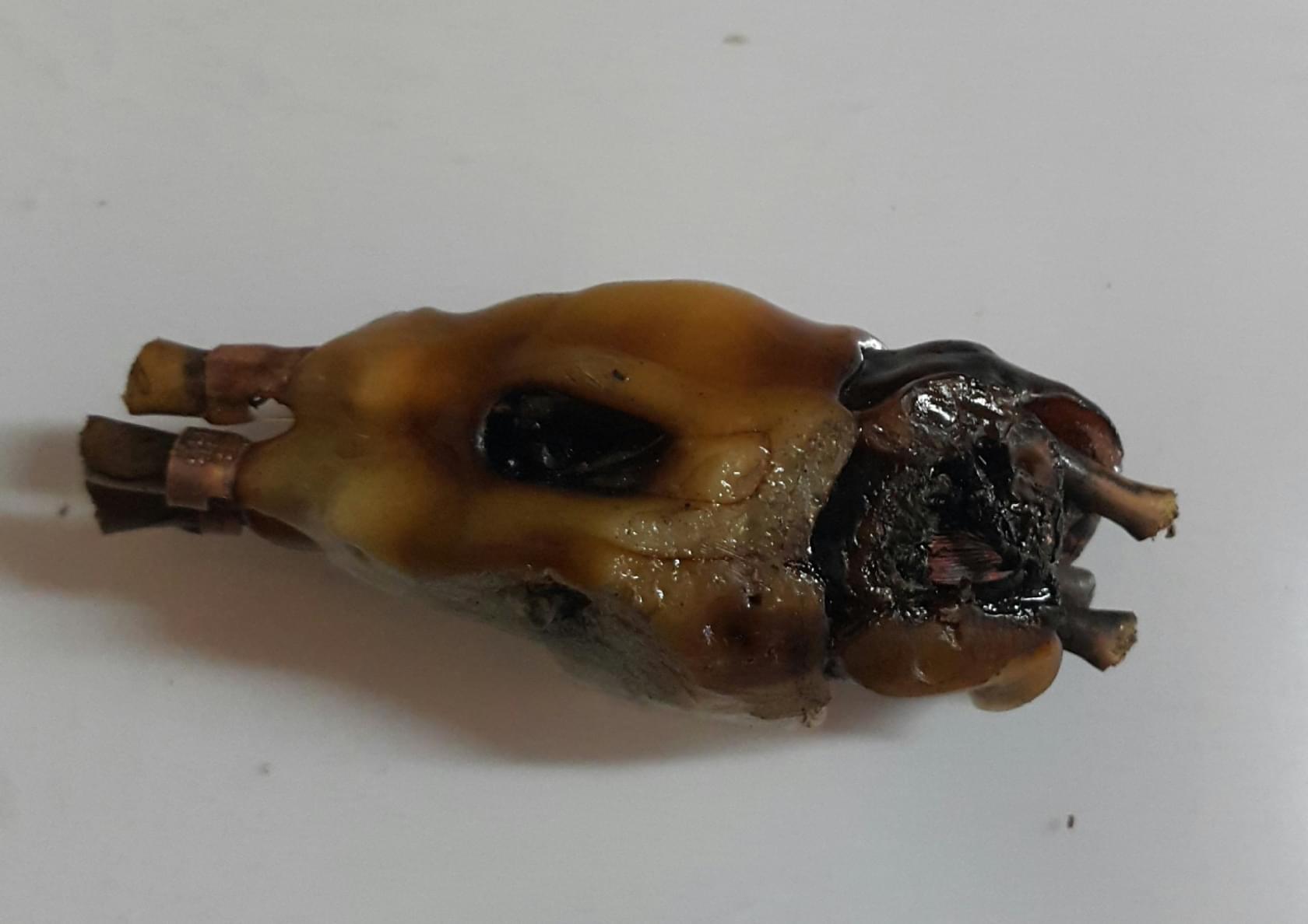

Jak kolega radzi zrób. Masz fote mojej kostki po przebiegu 2500 km. Miałem tego pecha, ze było jeszcze bezobjawowo, sprawdziłem kontrolnie.
- kostka.jpg (36.44 KiB) Przejrzano 15517 razy
Varadero XL 1000 juz jest

Najważniejsze kostki są dostępne bez zrzucania baku. Kostka od regulatora (czerwona) i od Alternatora (biała) są pod lewą osłoną pod siedzeniem w takim gumowym kapturku. Kolejne to kostka przy głównym bezpieczniku 30A (czerwona) jest na uchwycie akumulatora. Rozepnij je wszystkie i dobrze obejrzyj czy się nie przysmażyły, czy izolacja nie jest gdziekolwiek nadtopiona, czy styki nie są zaśniedziałe i nie ma tam gdzieś błota itp.

No mam nadzieję że znalazłem zonka. Otóż odkręciłem boczek pod siedzeniem ażeby sprawdzić złączki te o których pany mówiliście i szczerze mówiąc są w stanie fabrycznym serio bez jakichkolwiek śladów niepokojących.Lecz wsadziłem łapsko pod regulator i coś się wykruszyło. Były to przewód od regulatora który gdzieś się przypalił o rurę wydechu pod fotelem .Ktoś tak niefortunnie puścił ten przewód że ten się musiał przykleić do rury i tak się sfajczył do gołych drutów.Wycięte sfajczone odcinki i polutowane regulator zamontowany i podłączony.Miernik do ręki i mierzymy- Sam akumulator na sucho 12.9 V po odpaleniu i zagrzaniu do temperatury pracy pomiar i 13.8V maneta do 5000obr dalej 13.8 V.Myślę że jest ok.Zrobiłem runde pare set metrów do okoła garażu i kontrolka abs zgasła po ruszeniu i spokój nie migała.Lecz jutro sprawdzę na dłuższej przejarzce. W piątek jeszcze raz wszystko pomierze. Zapytam tylko jeszcze -te przewody od alternatora te trzy żółte od alternatora do regulatora zawsze się tak grzeją nawet bardzo bym powiedział ? Pozdrawiam.

Tak grzeją się jak powalone. Jak lutowałem na sztywno, to termokurczki same się dopasowały od ciepła kabli. To jest jedna z przyczyn palenia się tych kostek, druga to niefortunne położenie i kapturek, który niby ma chronić przed wilgocią i błotem, ale często łapie ten syf i powoduje problemy.
No to oby okazało się, że temat już nie powróci. Zrób jeszcze profilaktycznie test całego układu ładowania.
