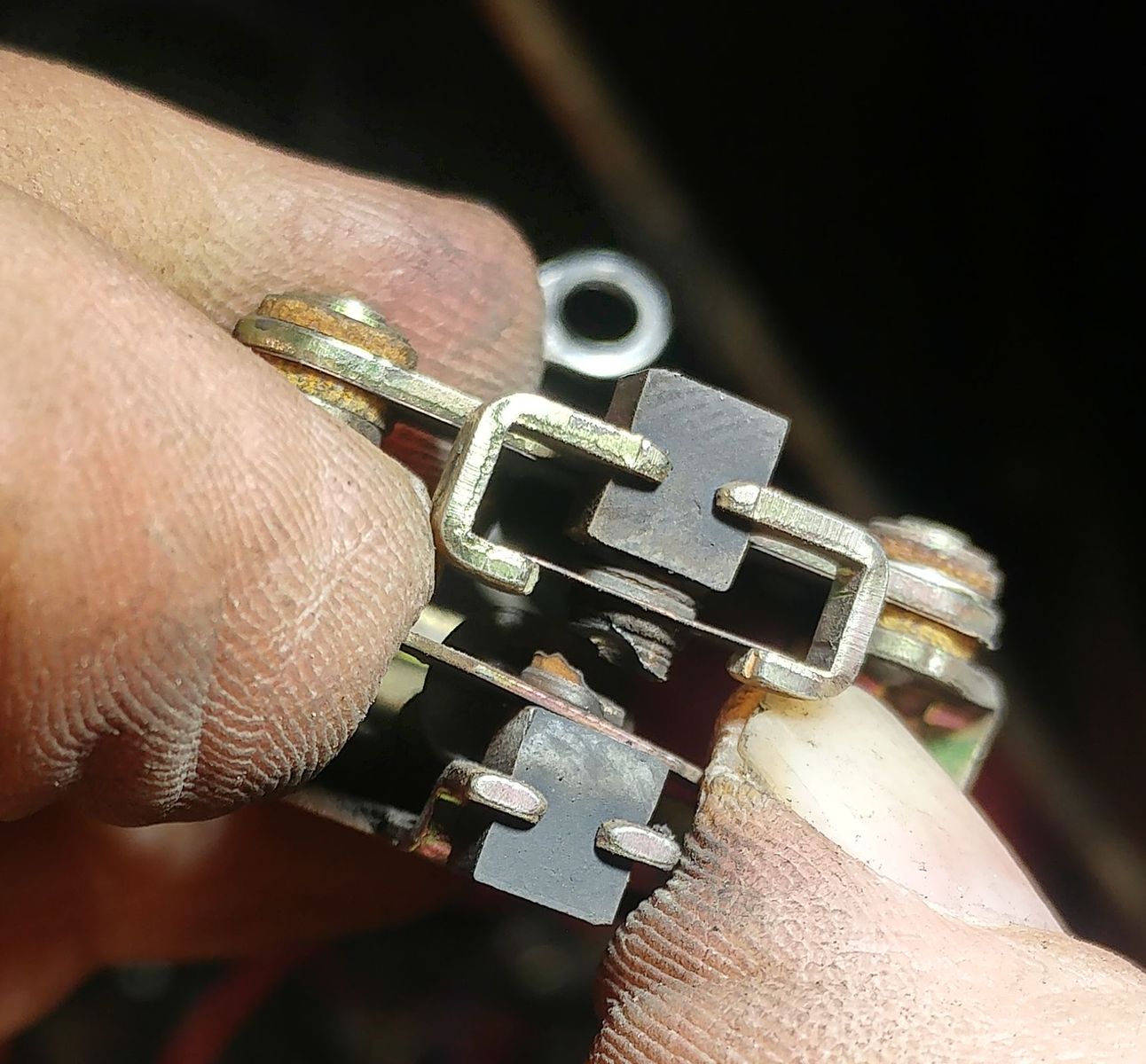

Prze sezonem postanowiłem, obok innych operacji, zobaczyć co tam w pompie paliwa...
A tam styki na ostatnich nogach !
Prawdopodobnie niebawem gdzieś bym stanął.
Sugeruję popaczać też u siebie, względnie wymienić i zabezpieczyć opisanym sposobem.

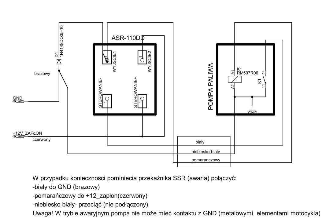

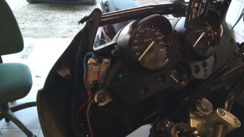

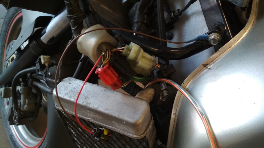

Jakby kogoś interesowało. Zabezpieczyłem styki w swoim Varadero przekaźnikiem SSR zamiast mechanicznego.
Zmieniłem też sposób podłączenia pompy. Zamiast do stycznika pompy podłączyłem do zapłonu (czerwona kostka pod lewą owiewką, biało czarny kabel). Zrobiłem to bo zauważyłem że przy kręceniu rozrusznikiem, napięcie na oryginalnym obwodzie spada na tyle, że pompa nie ma siły ścisnąć sprężyny i nie wykonuje pełnego cyklu (można wyczuć ręką). Miałem to też w VFR (i kolega również), że za cholerę nie dało się jej odpalić po zimie. Trzeba było napompować do gaźników przez podłączenie pompy na krótko. Ułatwia to też diagnostykę, i rozruch motocykla po braku paliwa. Wadą jest to, że przy wywrotce pompa będzie pompować aż do wyłączenia zapłonu mimo że silnik się nie kręci.
Schemat podłączenia jest też trochę inny. Dołożyłem diodę (wygaszanie przepięć) i połączenia są tak zrobione, że przy awarii przekaźnika można go pominąć (raczej rzadkość). Nie dawałem radiatora. Już mi chce mi się rozkręcać pompy w tym sezonie, ale diodę lepiej dać bezpośrednio przy cewce. Skuteczniej by działała. W załączniku parę zdjęć.
Pozdrawiam.

- Schemat
- clipimage.jpg (28.94 KiB) Przejrzano 33095 razy
- IMG_20190330_163544 (Mały).jpg (19.61 KiB) Przejrzano 33095 razy
- IMG_20190330_152059 (Mały).jpg (22.25 KiB) Przejrzano 33095 razy

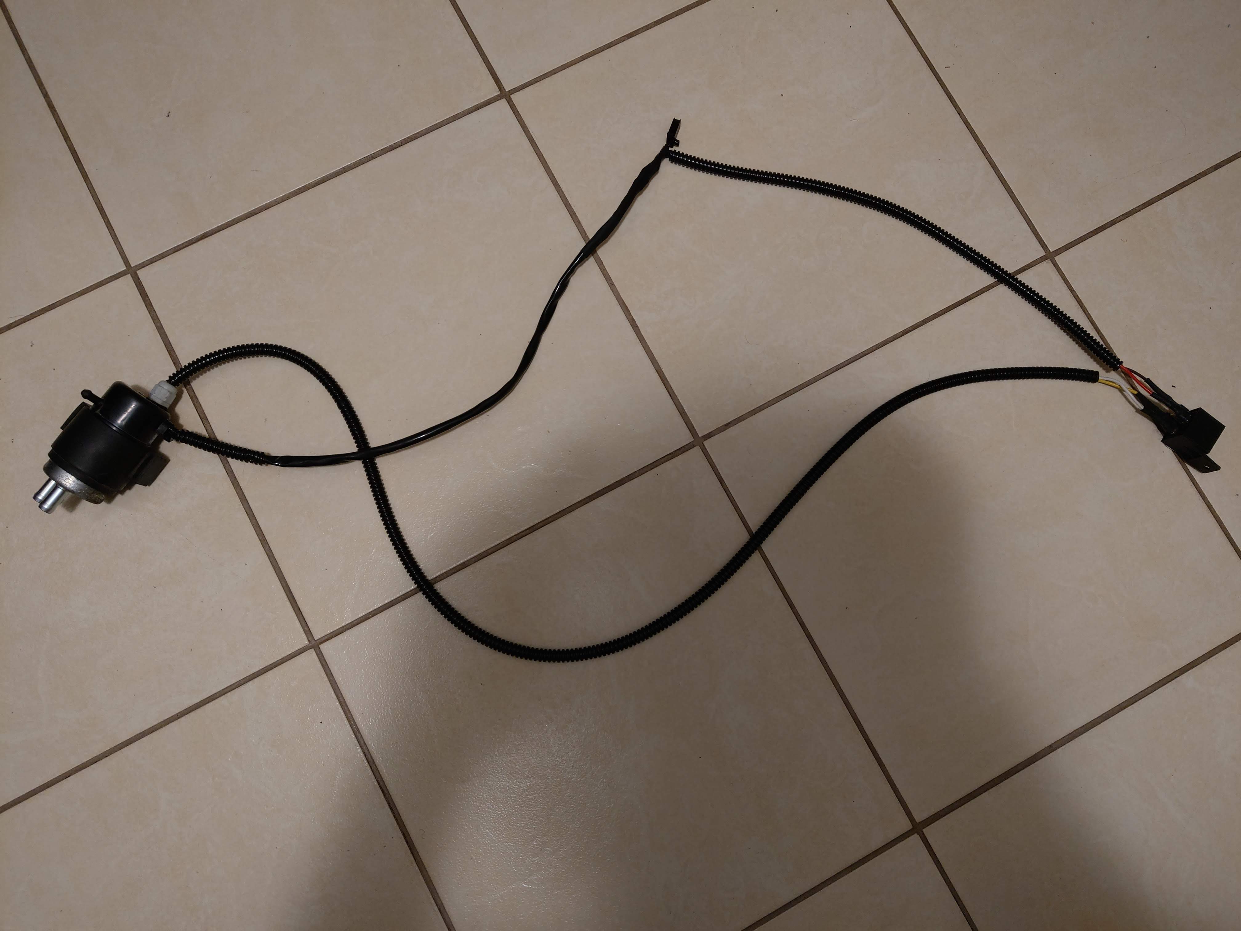

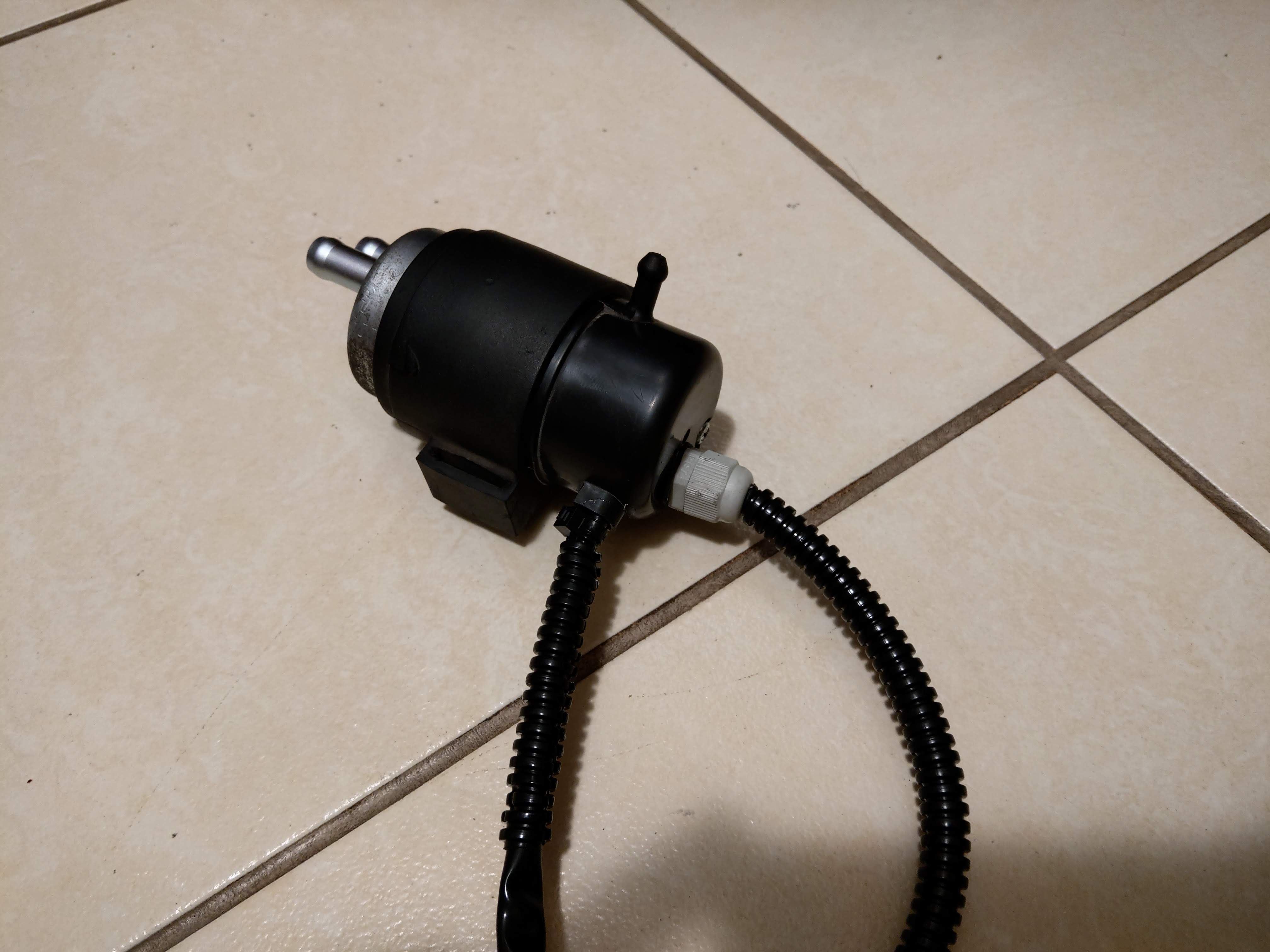

Ja już jestem po przeróbce pompy, wkrótce test czy działa...
- IMAG0515.jpg (223.36 KiB) Przejrzano 32343 razy
- IMAG0514.jpg (242.77 KiB) Przejrzano 32343 razy
