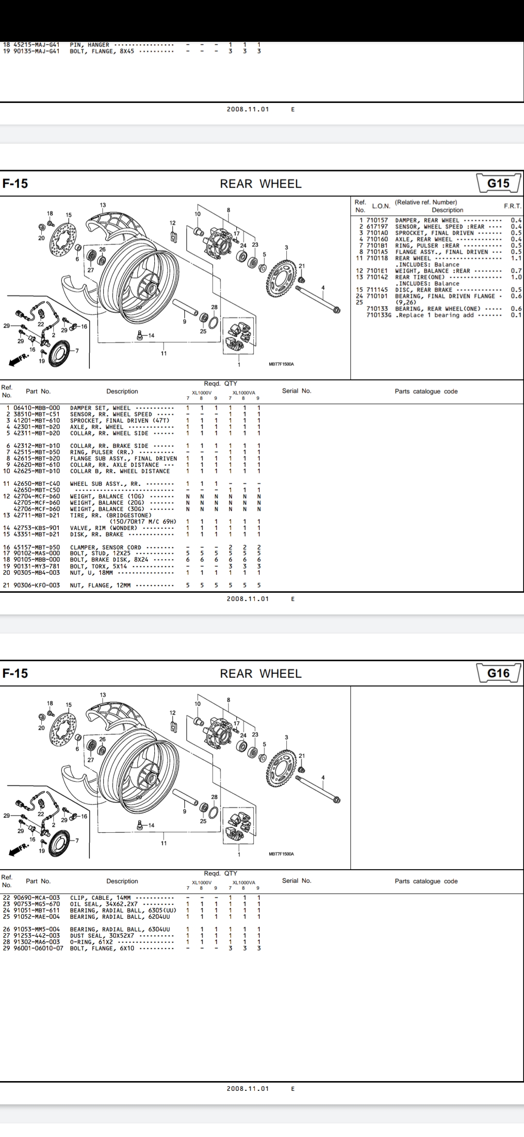

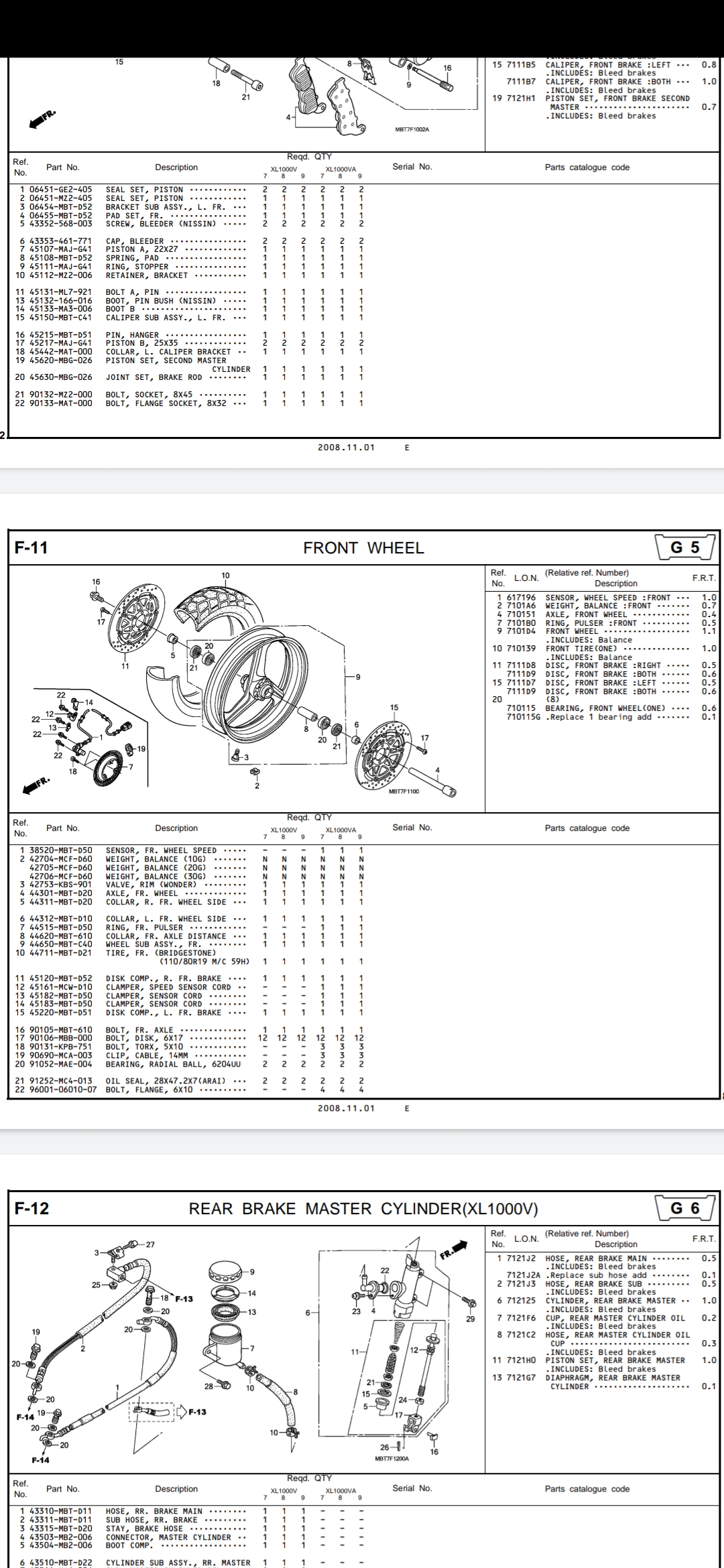

Re: Tulejki kół
#3 Post autor: Radzio »
Dzięki, szukałem i niestety nie znalazłem.
Faktycznie z tego co się naczytałem bo brakuje mi wiedzy że tulejka ma być dłuższa teraz pytanie czy wbijać łożyska wg. serwisówki czyli zaczynamy od strony tarczy w tylnym kole i tutaj łożysko dojdzie do końca gniazda i później lewe środkowe tutaj łożysko zatrzyma się na tulei.
Osobiście bym zaczął od środkowego.
Jeżeli ktoś może podpowiedzieć to proszę o pomoc, kto już może wymieniał łożyska.
