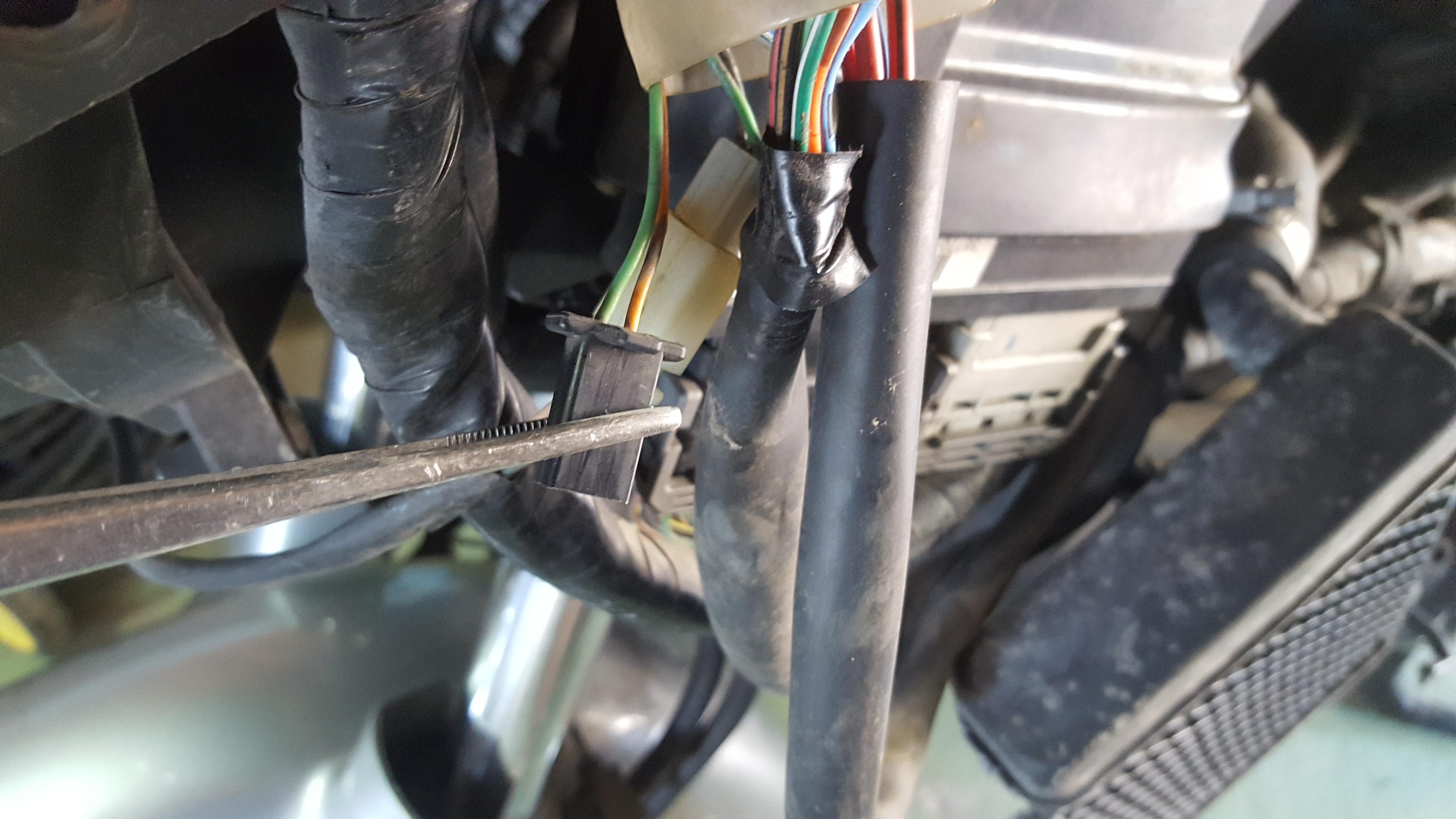

Znalazłem we wiązce dochodzącej do licznika nie podłączoną wtyczkę. Do czego powinna być podłaczona ?
Szukałem po schematach i wydaje mi sie ,ze to mikroprzełącznik od manetki sprzęgła.
Re: Varadero 1000 SD02 Strzelanie do airboxa
#4 Post autor: zalmen3 »
Jakie są kolory przewodów? Jednolicie pomarańczowy i jednolicie zielony? To by wychodziło, że to jest kierunkowskaz lewy (???).
Przełącznik od klamki sprzęgła miałby zielonobiały i zielonoczerwony.
