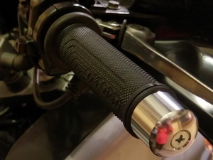

Witam - odświeżę temat, bo mam kłopot...
Dziś manetki są w takich rozmiarach:
http://www.motooxford.pl/pl/akcesoria/p ... ne-manetki
ale... gość zamontował mi Manetki Oxford Sport - szczerze mówiąc moja wina, bo wcześniej NIE WIEDZIAŁEM, sądziłem, że jak w sklepie motocyklowym powiesz, że chcesz manetki podgrzewane do Hondy Varadero V XL 1000 z 2005 roku i jeszcze mu ją pokażesz, a On podotyka i obejrzy to wystarczy - ale NIE! Zamontował za krótkie, w sensie versja SPORT zamiast np. Adventure, ale TO wiem dopiero teraz, że są dłuższe... Po mimo obrzydliwej przerwy jaka powstała po między końcem manetki, a ciężarkiem...gość zamontował mi przy okazji TEMPOMAT - własnej produkcji, to znaczy, że manetka gazu nie odbija. Nie wraca, zostaje w położeniu, gdzie ją odkręcę...CZAD, prawda......
Jeśli ktoś zdecyduje się pomóc, to nie gańcie mnie za głupotę i niewiedzę, albo "servisu moto", za fachowe i rzetelne podejście do klienta, ale postarajcie się rozwiązać problem. Co mogło się stać, jaka przyczyna, co poszło NIE TAK...?! Czy dam radę usunąć problem sam, czy gość uszkodzić mógł linki, lub czy manetki stawiają taki opór, że sprężyna siadła...?!
Proszę o pomoc...
P.S. Dopiero po założeniu nowych, srebrnych ciężarków jakoś to wygląda, ale generalnie jestem wściekły...
Proszę o pomoc...

Nie wiele wniosę do tematu, ale...Wiktoria16006 pisze:Witam - odświeżę temat, bo mam kłopot...
ciach
ciach
Czy dam radę usunąć problem sam, czy gość uszkodzić mógł linki, lub czymanetki stawiają taki opór, że sprężyna siadła...?!
Proszę o pomoc...
Gdy w moim wiadrze chłopaki w serwisie założyli grzańce (te właściwe
Do motocykla podszedł szef wszystkich szefów i po 5 min wszystko było i jest (po ok 3 latach) po dziś dzień OK
wniosek jest taki, że jest problem do usunięcia...

Re: Jakie podgrzewane manetki? Oxford czy Daytona?
Ponoć może być to źle rozłożony klej, który mógł dostać się do rollgazu...?!
- ale JA też polecam,
nie kupiłbym gdybym nie zapoznał się ze szczegółami itd, problemem jest CO POSZŁO NIE TAK przy montażu...!?
...tak jak pisałem - klej wyciekł i blokował. Oczyszczone, działa bez uwag.
