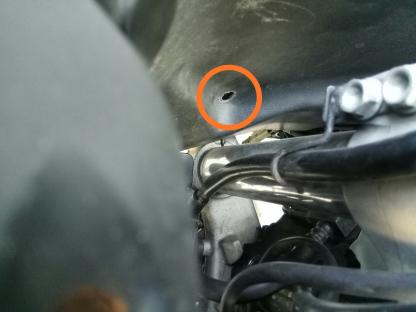

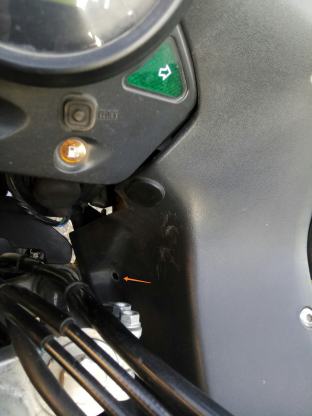

Czy może ktoś wie, albo mógł by mi zrobić zdjęcie i zmierzyć jakie mocowanie/złączka powinna być w zaznaczonym otworze na foto. Takie same mocowanie jest zarówno po lewej jak i prawej stronie.
W moim Moto z lewej i prawej nie ma ich i podczas jazdy plastik chałasuje.
Z góry dziękuję

W dużym viadrze idą tam kołki rozporowe.
http://allegro.pl/spinka-kolek-rozporow ... 64502.html
Re: Mocowanie plastiku
#3 Post autor: PEPE64 »
melon1968 pisze:W dużym viadrze idą tam kołki rozporowe.
Dokładnie tak. Podobne masz za lagami, spinają osłony do boczków przy chłodnicach.

Dziękuję Koledzy.

U mnie też brakuje tych kołków. Zamówiłem Dzięki za podpowiedź.

Niestety do sd01 te kołki są za grube.

petek pisze:Niestety do sd01 te kołki są za grube.
Rozwierć otwory i wciskaj grube. Będą lepiej trzymać :hyhy:

Kolki maja dwa rozmiary 6 i 8 mm niestety rzemieslnicze czesto bardzo trudno wlozyc, ale na pewno nie rozwiercalbym...
