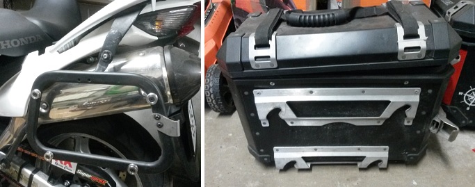

Muszę się podpiąć aby zapytać, jak takie kufry zamontować w Varadero?
https://www.google.pl/search?q=givi+obk ... 6&dpr=1.25
Ma ktoś jakiś patent? Jaki stelaż dobrać?
Bond. James Bond.
Re: kufry boczne
#24 Post autor: Staszek1 »
Ja mam kufry SW-motech.
Mocowanie mam takie :)
mocowanie alu.jpg (14.84 KiB) Przejrzano 24397 razy

Staszek1 pisze:Ja mam kufry SW-motech.
A stelaż i kufry da się jeszcze kupić? Bo wszyscy tylko do nowych robią....
Bond. James Bond.
Re: kufry boczne
#26 Post autor: Staszek1 »
Nie wiem. Kufry kupiłem używane z ramką.
Mocowanie do moto namigałem sam. Pare rurek, blacha 4mm i się trzyma.
Nawet mocno, bo przy glebie na szutrach, kufry powiedziały dość, a mocowanie trzyma się dalej.
Odnośnie kufrów. Wiecie, że te "oryginały" i "firmówki" nie mają w sobie ani 1 cm spawu.
Wszystko jest nitowane. I to z kawałków. Gdyby nie te plastikowe narożniki, to by były dziury.
Zaczynam kombinować nad kuframi alu "made in własna ręka".
Przynajmniej będą szczelne i mocne. ;D

Re: kufry boczne
#27 Post autor: Manius »
Ja teraz kupiłem zestaw Kappa garda 2x46 (black) + 52l srebrna, jak ogarnę dodanie zdj. przez telefon wrzucę.
Co do tematu mocowań:
Każda firma ma inne mocowania poza Kappą i Givi, nie ma adapterów i innych ustrojstw pod to.
Givi-Kappa system Monkey lub Monkey Side
Sw-Motech ma swoje ramki
Heppo ma swoje itd.
