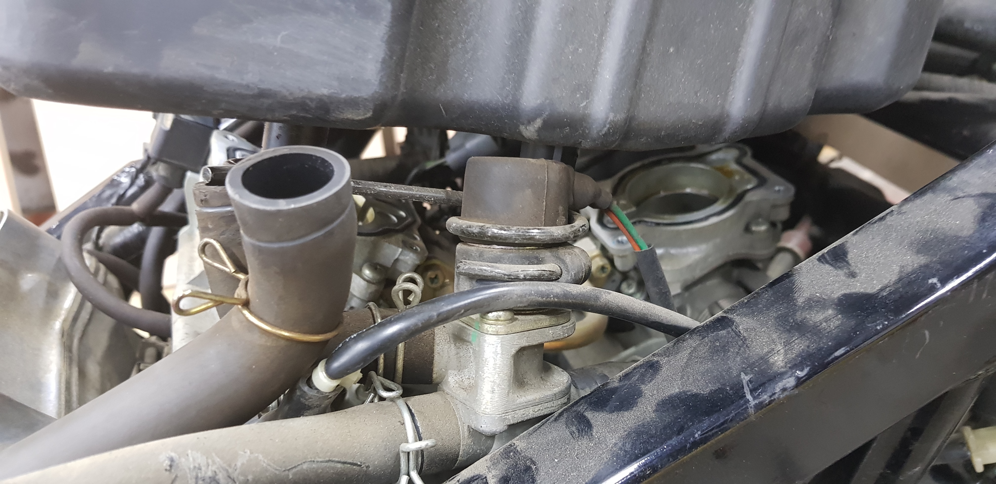

To jest ten zaworek pair? Ruszać czyścić go?

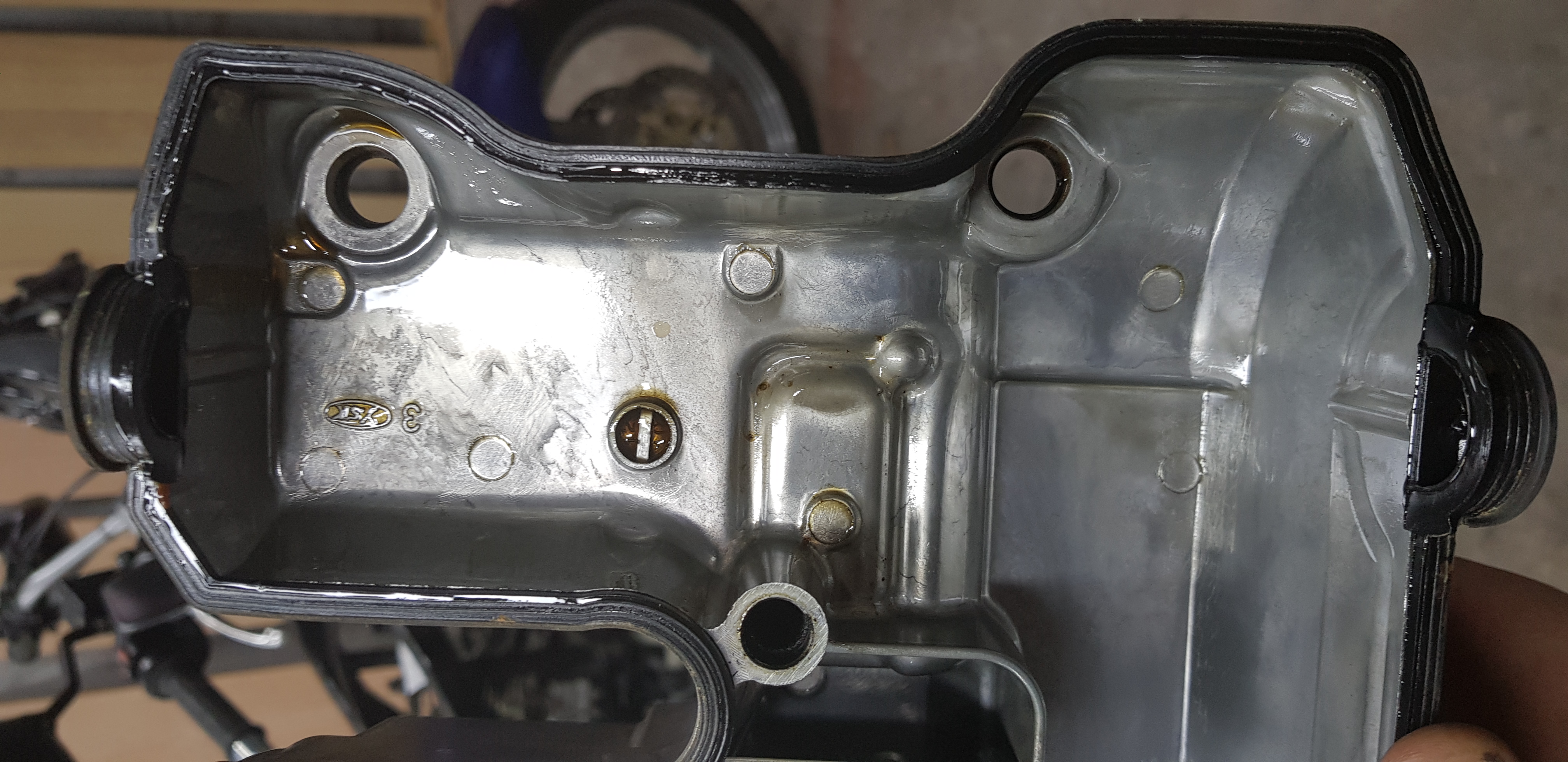

ale ktm 600 lc4 dałem rade wyremontować to to też sie naucze tylko musze troche postudiować manuala i prosić was o pomoc co robić co nie co pasowało by wyczyścić czego narazie nie ruszać

Jedna zamyka druga otwiera.Ze zdjęcia wynika że trza zmienić linkę.
Zaworek pair jest chyba w pokrywie zaworowej jak się mylę to poprawić mnie.

Kolego legenda995 mam nadzieję, że linki, które Ci wysłałem działają, to teraz wchodzisz w XL1000V3, otwierasz plik "1. General information.pdf", przewijasz na str. 1-33 i czytasz od góry o systemie Exhaust Emission Control System (Secondary Air Supply System). Dowiesz się wielu ciekawych rzeczy, np. że zaworki PAIR są trzy, z czego dwa bliźniacze w pokrywach zaworowych i jeden sterujący, który pokazałeś na zdjęciu powyżej. Jak już dobrniesz do końca pierwszej części tego krótkiego opisu (u góry strony), to dowiesz się że: "No adjustments to the secondary air supply system should be made, although periodic inspection of the components is recommended.". I tak to działa. Literaturę masz, więc wydaje mi się, że rozsądniej jest najpierw przeczytać wszystko co tam znajdziesz, a uwierz mi, że pomimo mnogości stron tekstu jest tam w sumie niewiele, a potem rozkręcaj moto - tak będzie łatwiej. Generalna zasada wydaje mi się, że jest taka aby nie szukać problemów na siłę. Jak serwisówka mówi nie ruszać, a motocykl chodzi bez zarzutu, to nie ma sensu za wiele grzebać. Zdejmij wężyki z zaworka i zobacz czy nie ma na wlotach nagaru, jak są czyste, to jest ok, jak nie to trzeba delikatnie przeczyścić i złożyć z powrotem. To samo tyczy się zaworków w pokrywach, odkręcić pokrywki i zobaczyć czy membrany są czyste i niepopękane i czy przy delikatnym nacisku (zgodnie z kierunkiem przepływu powietrza ze schematu na wspomnianej stronie 1-33) otwierają się z wyczuwalnym delikatnym "kliknięciem". Jak wszystko chodzi, to zamykasz i cieszysz się jazdą. Ale przede wszystkim czytamy, czytamy, czytamy. Bez tego łatwo narobić sobie bigosu.

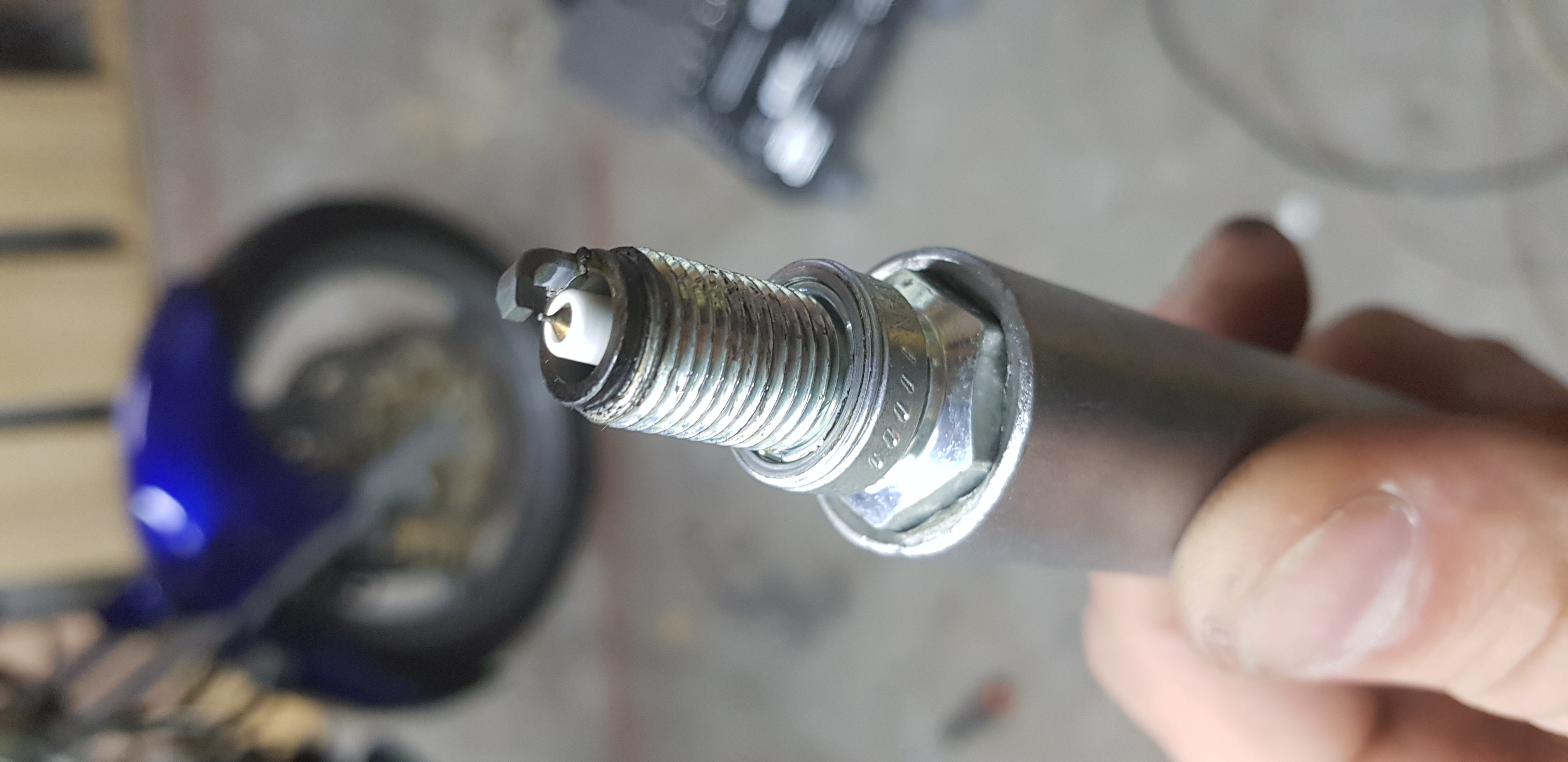

Swieca po ok 80km nowe oryginalne założyłem za mało przejechane żeby brązowe się zrobiły

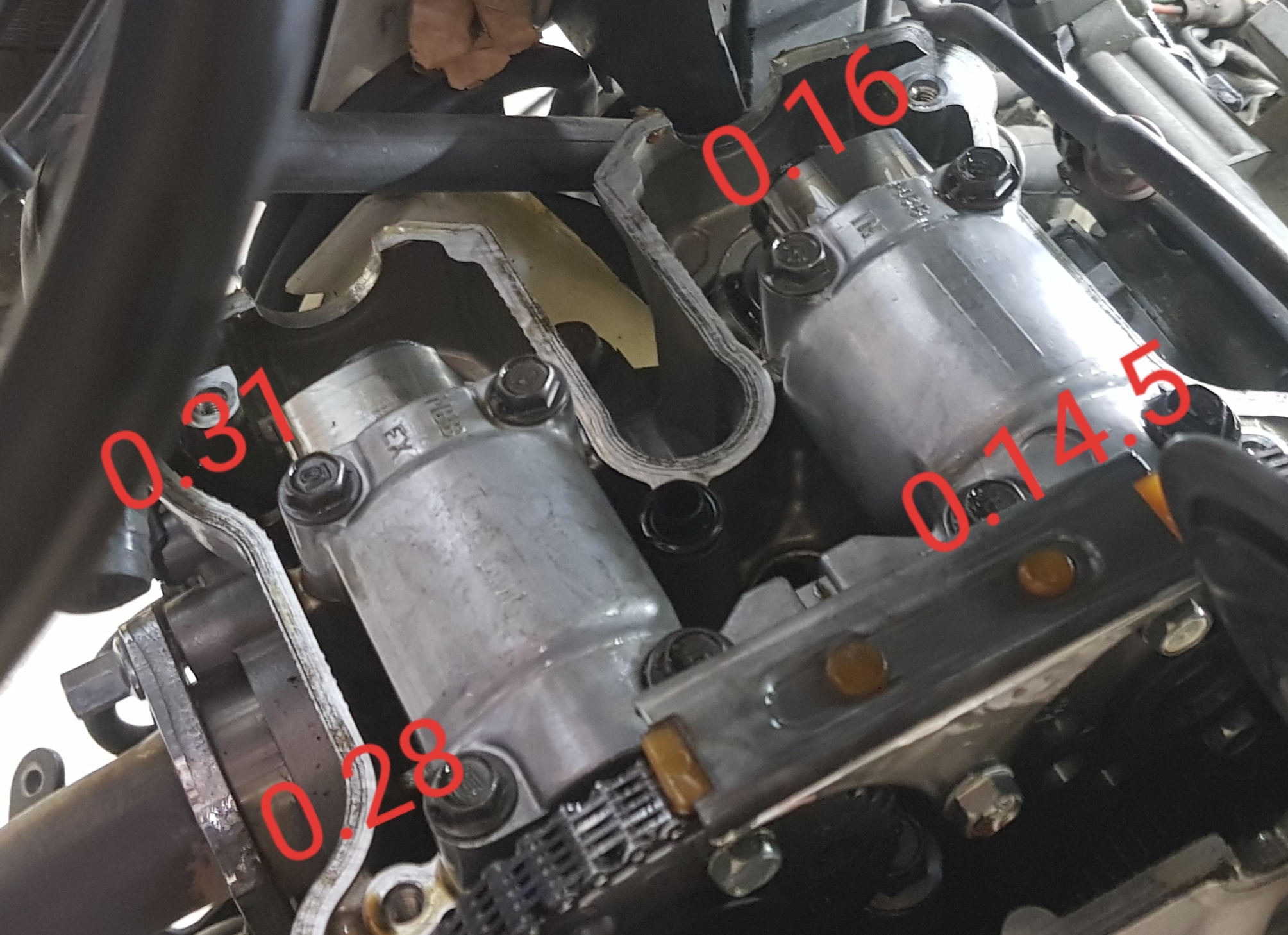

Regulować je do standardowych niby w przedziale są

Tutaj są dwie szkoły - jedni twierdzą, że jeżeli są dostępne płytki, które pozwolą uzyskać luz bardziej zbliżony do nominalnego, to bezwzględnie należy dokonać regulacji. Inni z kolei, że jak się mieści, to może być. Ja bym na pewno zrobił te wydechowe 0.28 i 0.285, zastanowił bym się też nad tym ssącym 14.5, a resztę zostawił. I taki protip: jak zdecydujesz się demontować wałki przedniego cylindra, to pracę znacznie ułatwia zdjęcie lewej chłodnicy - przy okazji wymienisz sobie płyn chłodniczy.
Co do świecy, to wygląda prawie jak z kartonika, więc daj jej trochę jeszcze czasu popracować i nabrać kolorów.

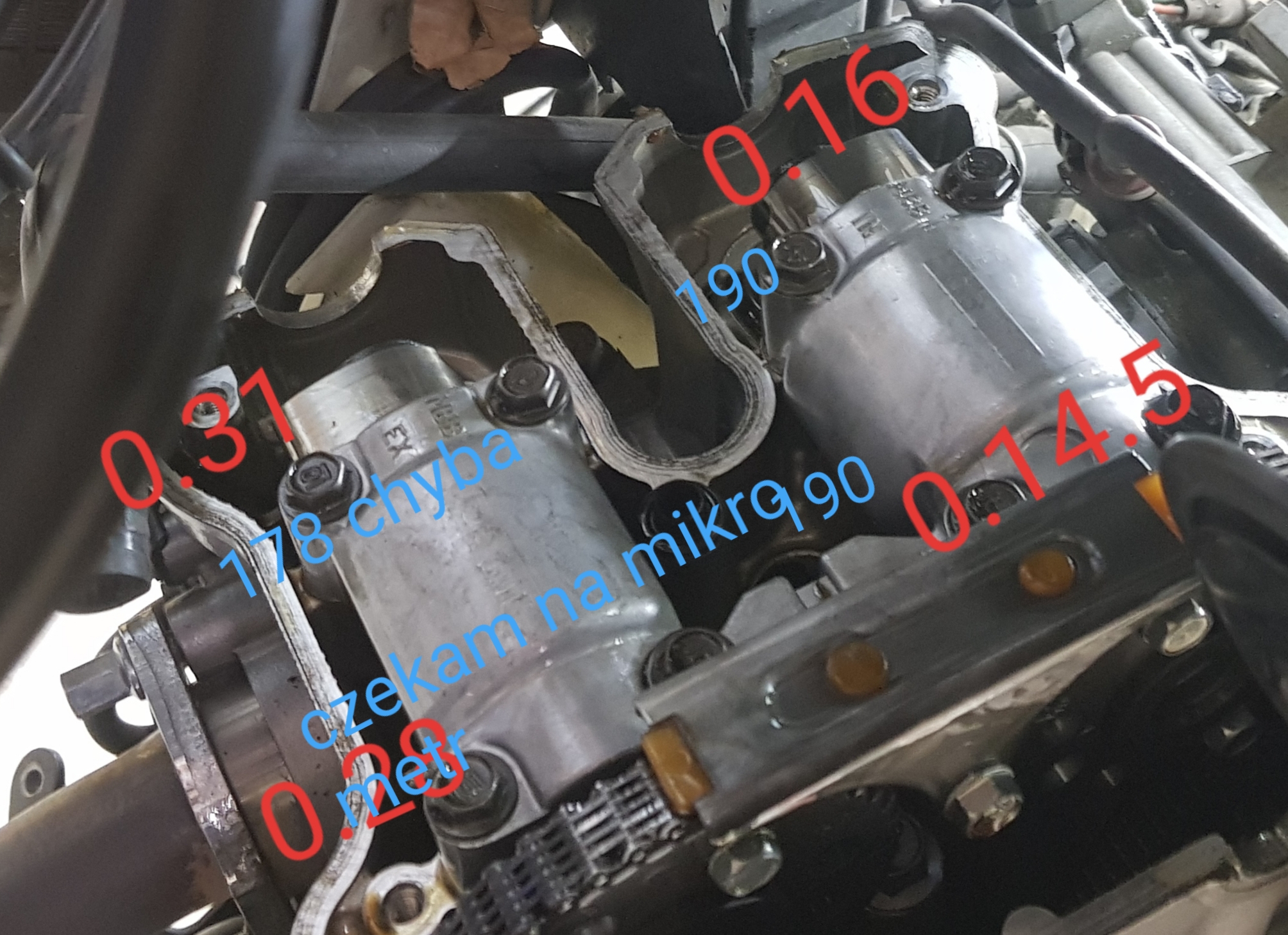

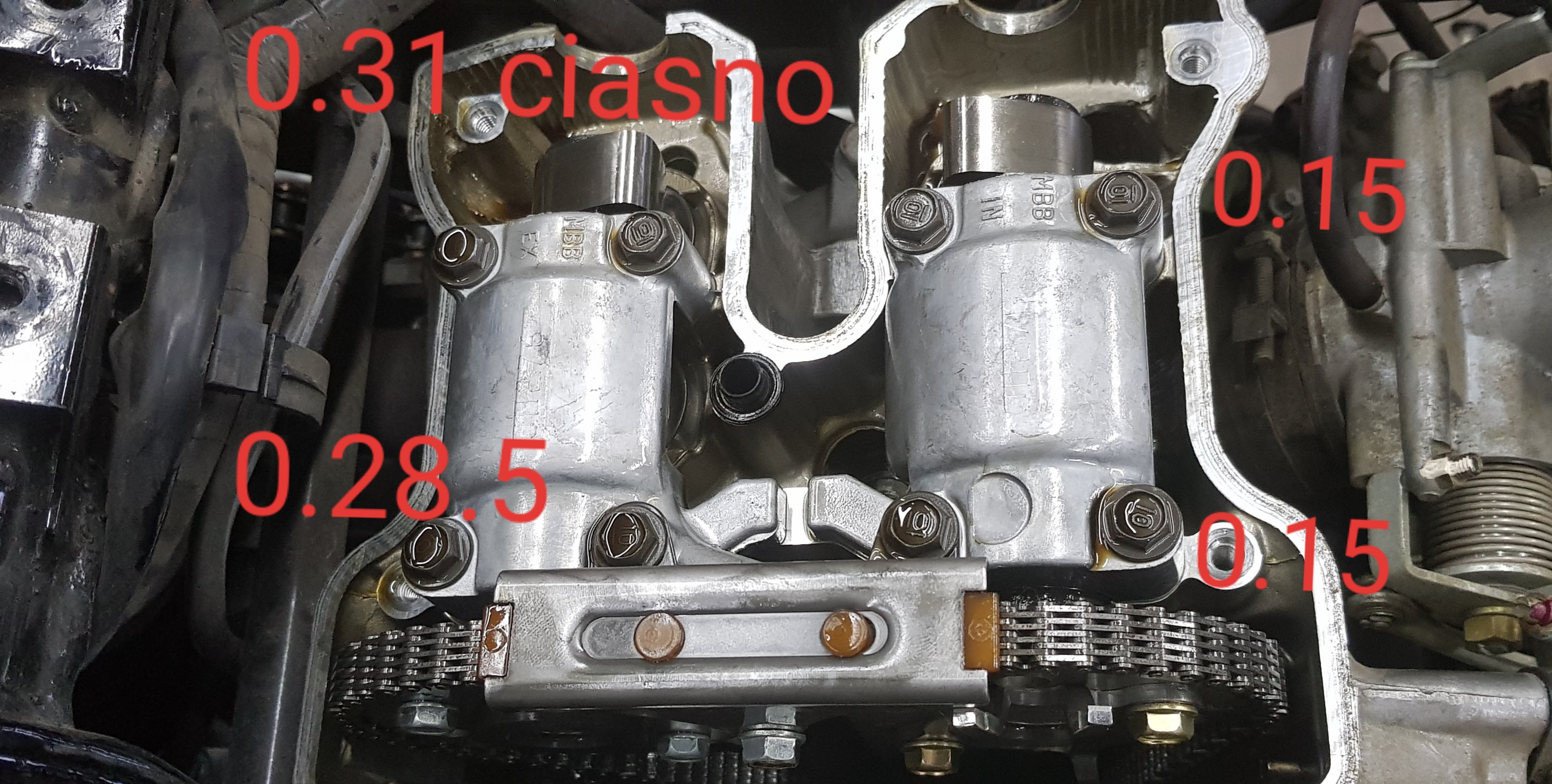

Takie płytki mam czyli już były regulowane zawory ?
ta niewiadoma płytka to 181 czyli musze kupić płytke 178 na wydech i na ssacy 189? czy 188 wtedy bedzi luz 16.5
