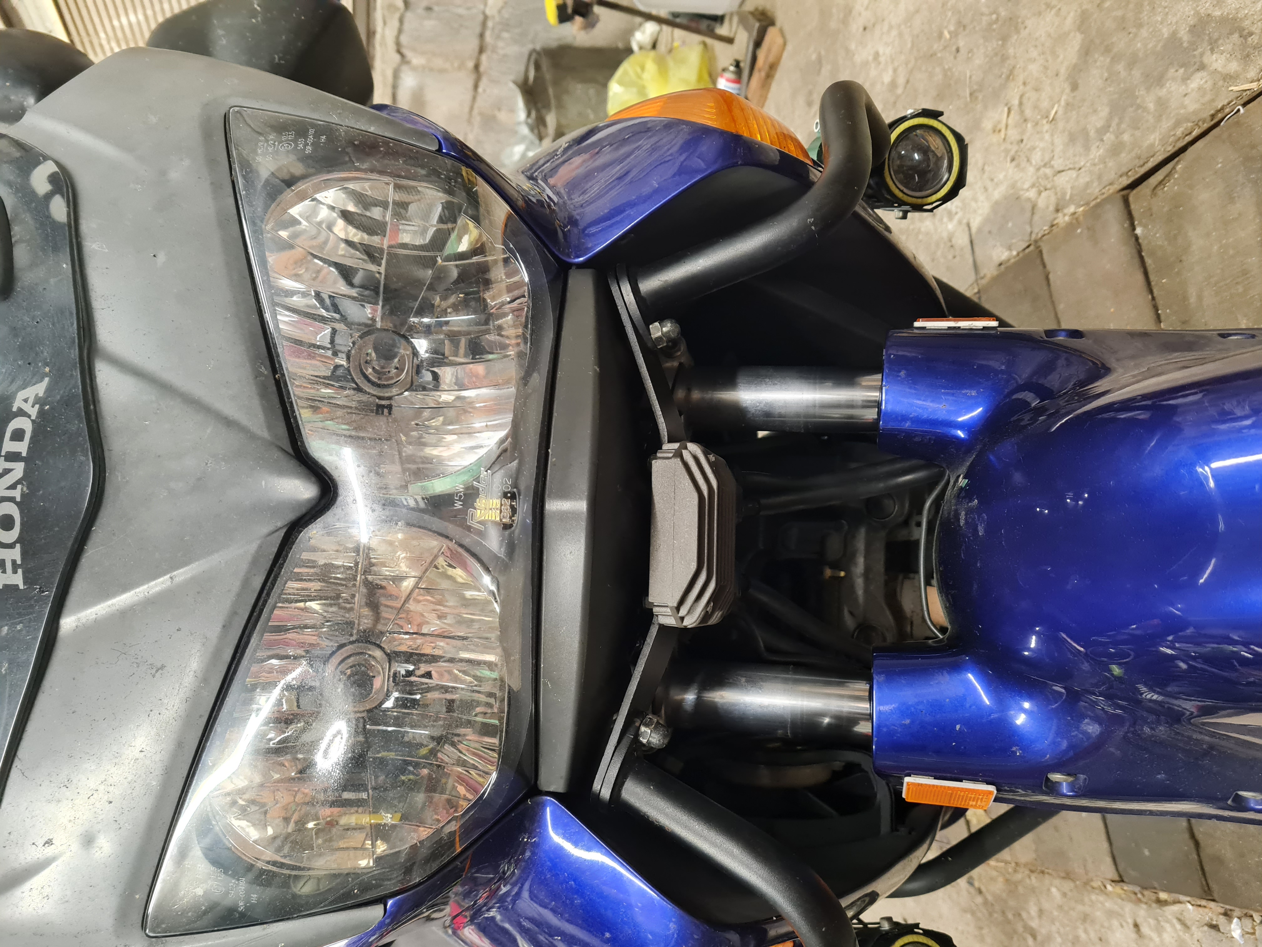

Zazdrościłem koledze i po zakupieniu zamontowałem.
Miejsce wybrałem takie, aby zapewnić chłodzenie. Ale to się nie chce grzać.
A czy się podoba, to już kwestia gustu.
- 20220523_204303.jpg (477.94 KiB) Przejrzano 16246 razy

Też się zastanawiałem nad tym miejscem...ADAMO16 pisze:Zazdrościłem koledze i po zakupieniu zamontowałem.
Ogólnie super robota.
Jaki regulator założyłeś? Widzę że taki jak mój
Polepszyło się ładowanie?
Honda zrobiłem jakieś 800km i wszystko jest ok
Mój regulator też wogole się nie grzeje.

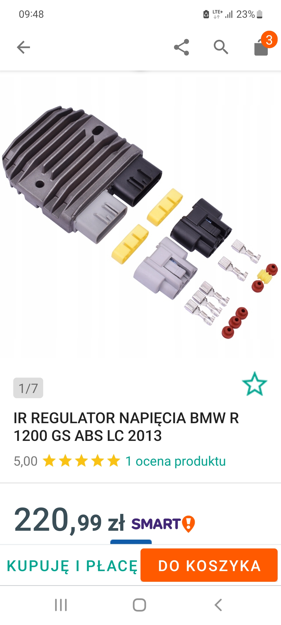

A kupiłem taki
Stary został jako awaryjny, bez sensu było go wykręcać
Długo myślałem nad miejscem, tu był bardzo prosty montaż. Dwie dziurki i przykręcony. Kable ładnie poszły pod zbiornikiem.
A kupiłem taki
- Screenshot_20220524-094833_Allegro.jpg (67.83 KiB) Przejrzano 16233 razy

Super bardzo fajnieADAMO16 pisze:Mam teraz stałe ładowanie na poziomie 13.7
A kupiłem taki
Ja jestem bardzo zadowolony z tej zmiany.
Trochę się bałem zamienników więc kupiłem oryginalny bmw używany prawie nowy.
