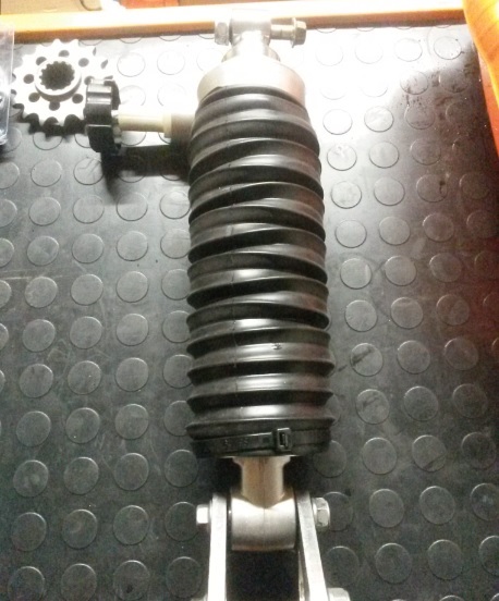

#19 Post autor: Staszek1 »
Pozazdrościłem koledze pomysłu i .......
..... mam i ja :))
Amor tył.jpg (86.81 KiB) Przejrzano 12978 razy
szkoda, że pomarańczowej nie znalazłem, ale co tam, ma działać.

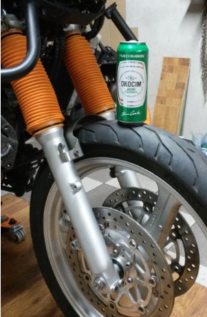

Przednie sprawiły się w ubiegłym sezonie idealnie. Przy wymianie oleju w lagach wszystko poszło bez najmniejszego oporu. Lagi czyste i lśniące. Uszczelniacze pyłowe były w idealnym stanie, tak że nawet nie wymieniałem.

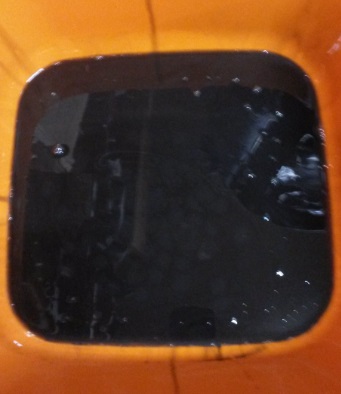

A swoją drogą, wiecie jaki syf nie olej zrobił się w lagach po jednym sezonie i 20 000 km???
Olej z lag.jpg (29.84 KiB) Przejrzano 12978 razy
To był syntetyczny Motorex . Kolorek nie ciekawy, ale nie walił padniętą rybą jak poprzedni :hystery:

Teoretycznie pomysł z harmonijka gumową jest dobry, jednak co jak guma pęknie i do środka zacznie się dostawać błoto, które zostanie w gumie? Amor padnie o wiele szybciej.
Tu mam wątpliwość.
Re: Osłona tylnego zawieszenia by Yanek
#21 Post autor: Staszek1 »
Jak pęknie guma, to będą zdecydowanie większe problemy niż padnięty amorek
:hystery: :hystery: :hystery:
A tak na poważnie. Pewnie z czasem i pęknie, ale żeby zaraz błoto się tam zbierało w jakichś strasznych ilościach?
Ten amor to raczej strasznego skoku nie ma, więc trochę wytrzymać osłona powinna.
No ale celna uwaga kolegi - trzeba regularnie kontrolować.
