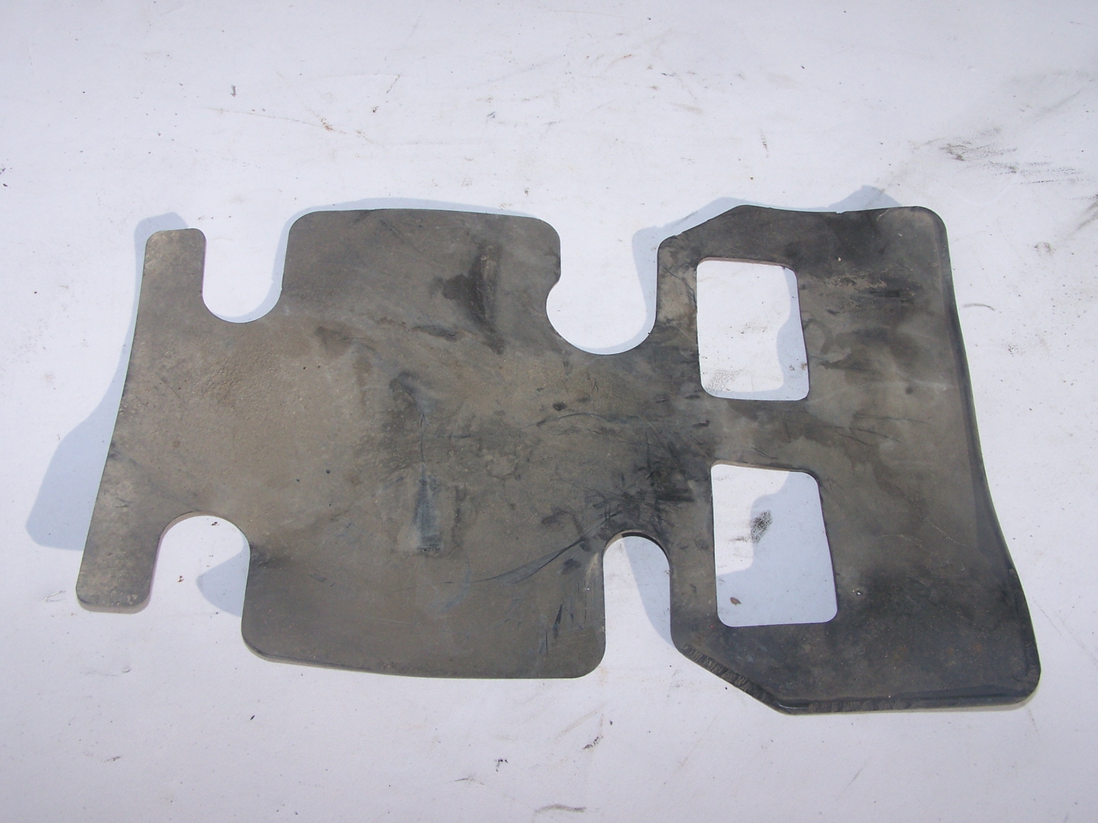

Zrobię fotę kiedyś :) mam coś takiego
Guma wycięta z wycieraczki samochodowej te górne wycięcia trzymają się ramy a dół wypuszczony w wahacz.
