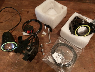

Wiktoria16006
Posty: 207
Marka motocykla: Honda V XL
Re: Jaki schemat podłączenia halogenow LED
#30 Post autor: Wiktoria16006 »
Czy ktoś instalował u siebie halogeny U7 lub podobne?
Podzielcie się tematem schematu podłączenia - może jakiś rysunek?
