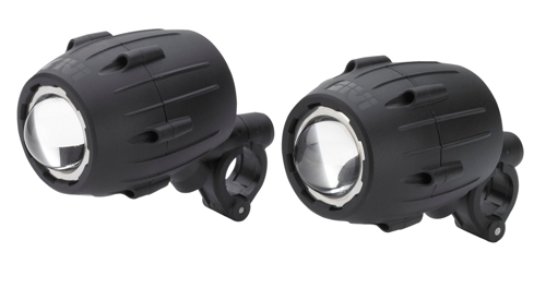

Drodzy Forumowicze,
szanujmy nasze Varadero i nie zakladamy chinskiego kiczu bo taniej.
Serdecznie polecam Givi S310 - swietny stosunek ceny do jakosci!
