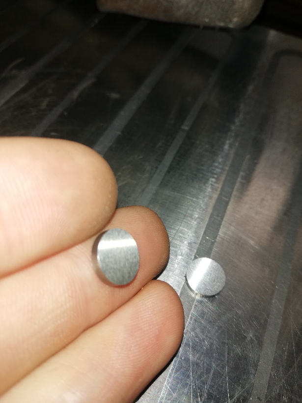

Re: kilka pytań dotyczących serwisu i kilka pytań z serii co
Plytki zeszlifowane na magnesowce ze 190 na 189
I z 181 na 177.5
I z 181 na 177.5

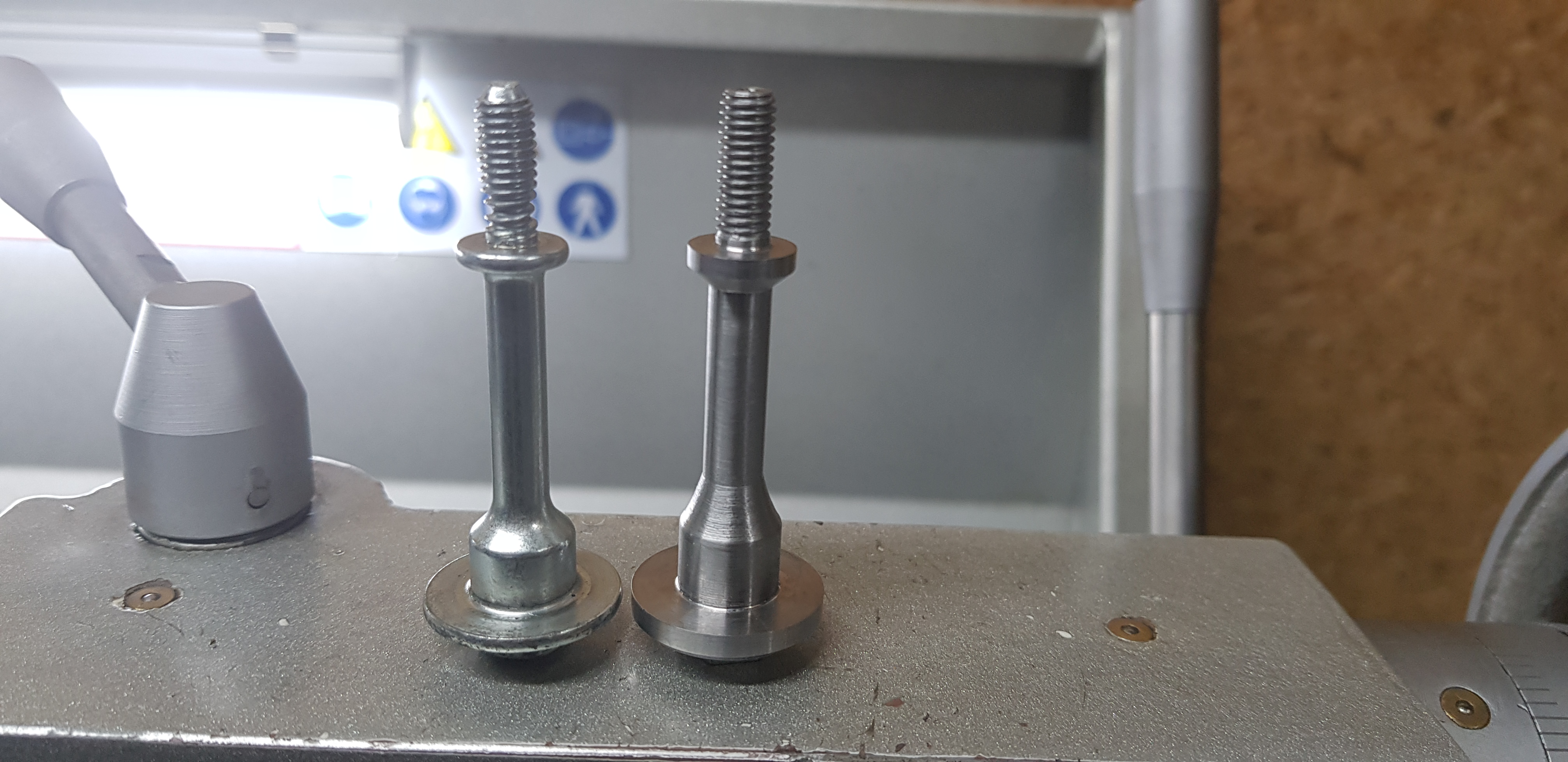

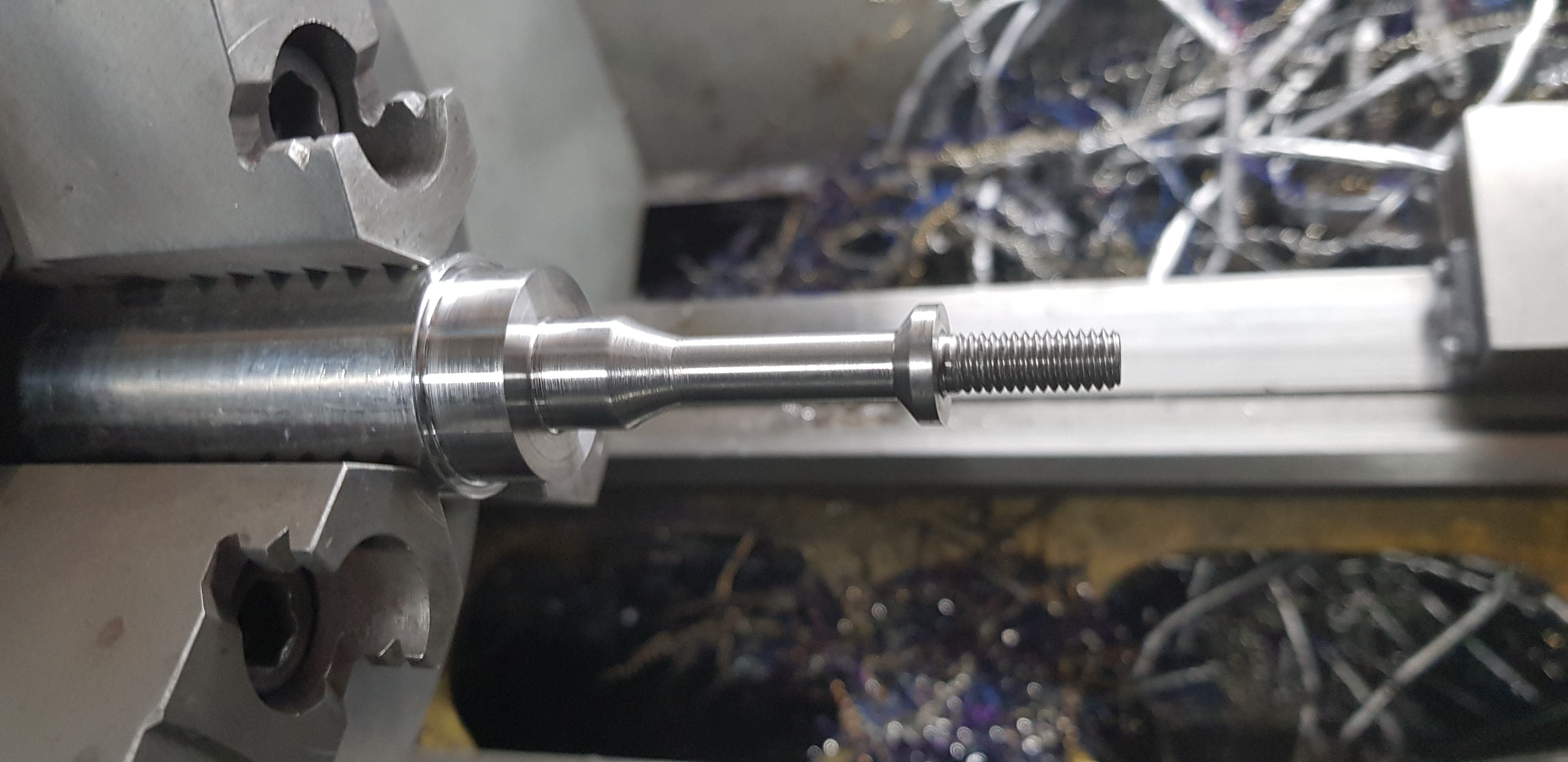

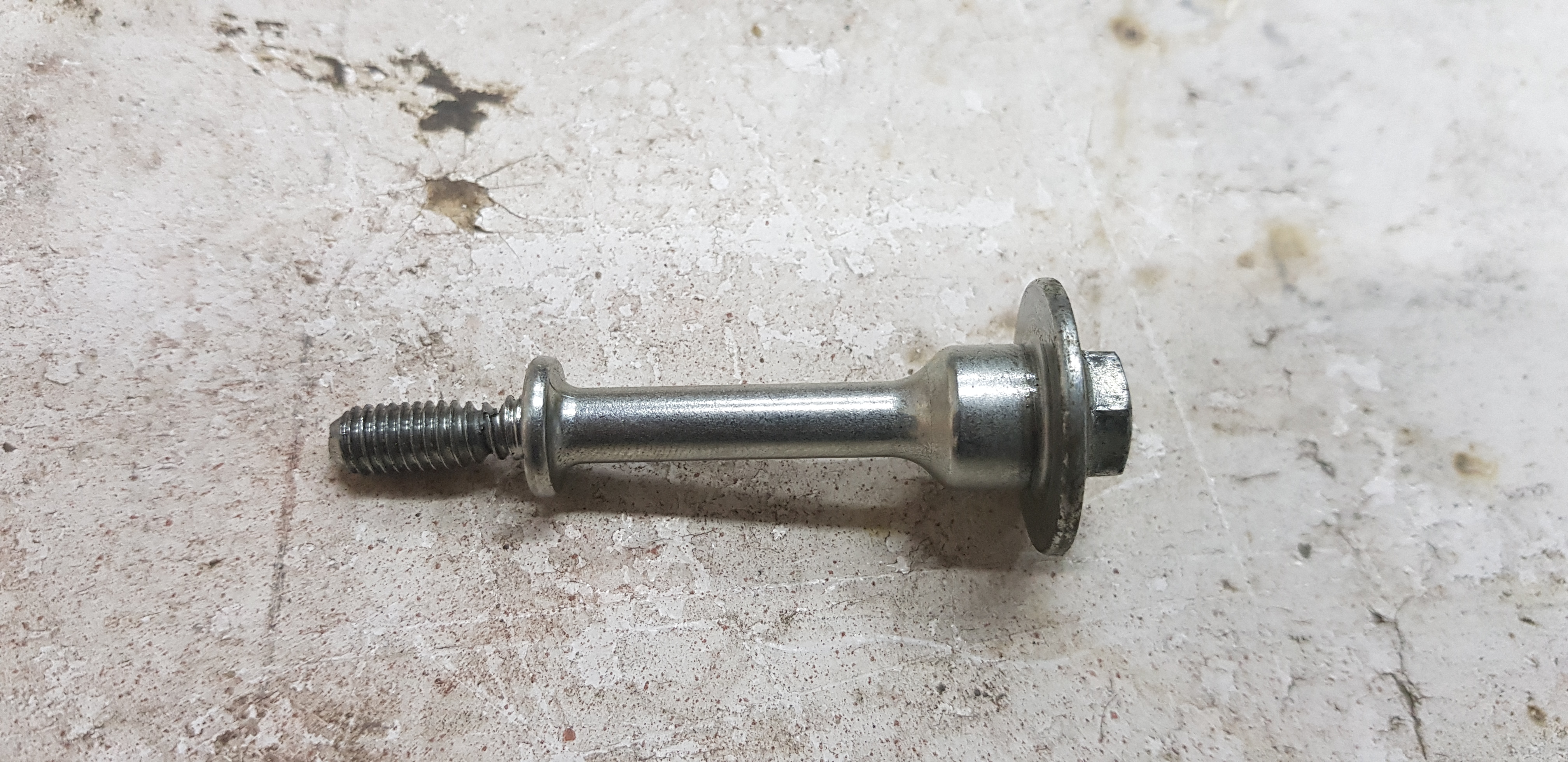

Tak też zrobiłem pokrywanie wałków tylko nie wiedziałem jak mocno te pokrywy zaworow no i mamy efekt pęknięta sruba i dorabianie na szybko nowej
Sorry, że kolejny raz się wcinam, ale te płytki są chyba utwardzane powierzchniowo - jeśli się nie mylę???
Szlifowanie ich to raczej słaby pomysł.
No kolego urywając taką śrubę
bez klucza dynamometrycznego nic nie możesz dokręcać. A płytki można szlifować tak samo jak wałek rozrządu czy wał.
nie mam pojecia ale tak na logikę to dlaczego mieli by je tylko powierzchniowo utwardzac czytalem na innych forach i mowili zeby szlifować ale niech ktos inny sie wypowie
chciałem kupić te plytki ale gosciu mi mówił cze co 5 wystepują czyli 185,190 itd ale juz nie chciałem dyskutować
śrube dokrecałem kluczem dynamometrycznym chyba 13Nm i strzeliła ale wykreciłem na szczęście jeszcze sie trzymała
ogólnie wszystkie mam tak dokręcone bo nie wiedziałem na ile je zrobić mam je poluzować do 10 Nm?

Rozmiary zmieniają się co 0,025 mm więc można dobrać płytkę idealnie.
Co do utwardzania powierzchniowego nie upieram się - nie jestem pewien. Tak gdzieś kiedyś czytałem - chyba na bratnim forum, możliwe, że w postach MarkaP.

Płyn Prestone jest dobry i tutaj się w 100% zgadzam. Co do płytek zaworowych to Staszek ma rację. Płytki są stelitowane, aby zapewnić im odporność udarową (podobnie jak przylgi zaworowe m.in. w Varadero). W przypadku szlifowanych (na całe szczęście na magnesówce) może się okazać, że dystans pomiędzy serwisami będzie trochę mniejszy niż te książkowe 24 tys. km.

ale po co jak śruba jest zrobiona z wałka do formy wtryskowej nie ma prawa nic sie z nią stać wkrecona na 10Nm a poza tym mozna powiedzieć jest zrobiona 1do1 tylko stożki inne bo nie chciało sie programu pisać także jakie druciarstwo
