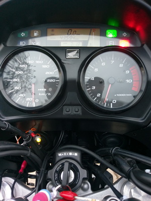

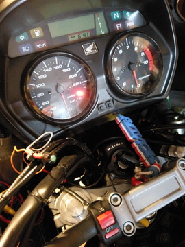

Dioda zamontowana, zapala się po przekręceniu stacyjki i gaśnie razem z FI.
Po odpaleniu silnika zapala się, ale nie świeci pełnym światłem, lekko słabiej, ale moto hula.
Poniżej:
- pierwsze foto - dioda świeci i tak samo świeci jak przekręcę stacyjkę, pompa się naładuje i zgaśnie dioda oraz FI.
- drugie foto - silnik chodzi, FI wygaszone, doda świeci na pól / no bo napięcie na pompę idzie.../
Zmontowałem wszystko i przejechałem się blisko miasta - zrobiłem 20km i wszystko działa - !?!?!?!?!?!

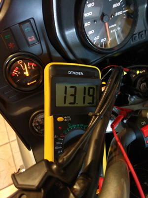

dziś posprawdzałem "chyba" spadki napięć...
plus miernika do plusa na przekaźnik pompy, minus do masy:
- motor wyłączony - miernik pokazuje 0,01V;
- zapłon włączony - miernik pokazuje/waha się w granicach 7,68V, po czym standardowo gaśnie "moja" dioda i FI - wtedy miernik znów pokazuje 0,01V;
- odpalam motor /o dziwo chodzi - czyli rozpoznał kluczyk, uruchomiła się pompa itd./ - miernik pokazuje/waha się w granicach 13,37-13,40V;
- zostawiam podłączony licznik i po 3 minutach pracy na wolnych obrotach miernik pokazuje 13,18V;
- po 10 minutach pracy utrzymuje 13,18-13,19V.
Gaszę i odpalam kilka razy już bez miernika - wszystko działa...!?

czy ja dobrze widzę w tle Woltomierz panelowy?Wiktoria16006 pisze:Witam,
hmmm - jeździć.....jak daleko od domu....co mieć przy sobie w razie czego... - normalnie zgłupiałem.
Komentarz "mechanika" - ja bym taki motor sprzedał! - kurcze fachowcy!
Nie poszuka, nie pogmera, tylko najprostsze rozwiązanie i może jeszcze za dobrą radę powinienem mu zapłacić...
przepnij go pod styki cewki - i zobaczysz co będzie przy najbliższym "problemie"
