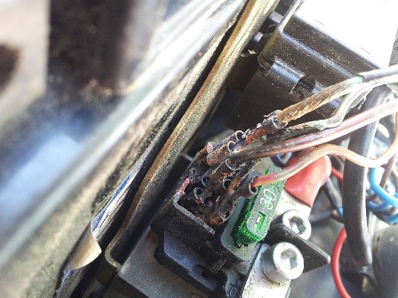

Witam was wszystkich, podłączę się pod temat, miałem dwa razy taką sytuację że po odpaleniu motocykla na gorącym silniku chciałem włączyć światła i jak dałem na pozycję świateł mijania to moto zgasł jakiś zanik prądy bo wykasowało mi licznik i zegar
poczekałem chwilę wyjąłem kluczyk po czym odpaliłem włączyłem światła i pojechałem, dalej na tej samej trasie jeszcze kilka razy gasiłem i odpalałem moto wiadomo postoje w ciekawych miejscach i wszystko było ok. Jakiś czas później powiedzmy miesiąc miałem drugi taki przypadek
Ktoś ma pomysł czemu taki zanik prądu po włączeniu świateł mijania, rozumiem że tam są 2x H4 czyli jakieś 110W ale przy domu próbowałem nawet świecić długimi i wszystko ok.
Pawelmoto
- Posty: 64
- Rejestracja: ndz paź 09, 2016 6:31 pm
- Model: Varadero XL 1000VA
- Rocznik: 2008
- Lokalizacja: Wadowice
Re: Spalona kostka ! Pomocy !
Witam no i mam chyba rozwiązanie mojego zanikającego prądu, czyli wypaliło mi kostkę na przekaźniku rozrusznika no i nie ma opcji chyba innej tylko trzeba kupić nowy przekaźnik. Jest może jakiś patent żeby znowu nie wypaliło tego?
- spalony33.jpg (12.3 KiB) Przejrzano 20454 razy

Pod zbiornikiem z lewej strony - w takim plastikowym żółtawym kielichu. Masz zdjęcie poglądowe na początku posta.borys pisze:
Przepraszam ale w modelu 2006 gdzie szukać tej kostki ?
