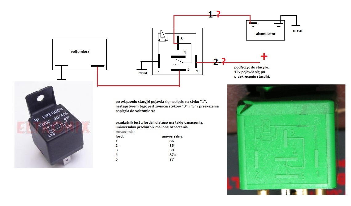

YACCO1
- czy bezpiecznik zamontować w poz 1, czy 2 - schemat.
Majstruję przy identycznym podłączeniu, woltomierz jedynie analogowy...
PS. Sorki, że naniosłem to na Twoim schemacie...

Re: woltomierz
To zależy... na 1 ochroni woltomierz a na 2 przekaźnik. Najlepiej dać dwa..

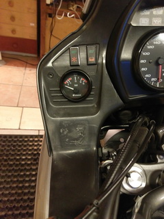

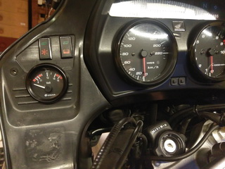

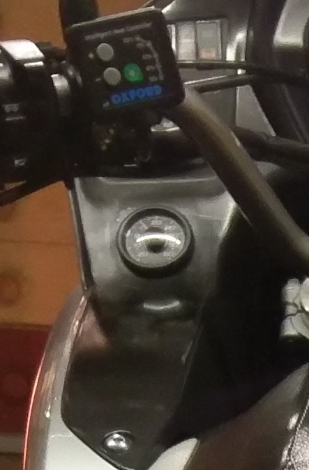

Na razie projekt jest taki...
Miałem w tamtym miejscu jakieś 3 przełączniki - niepodłączone do niczego, zamontowane jeszcze przez poprzedniego właściciela, więc wymyśliłem, że po jednej stronie dam voltomierz, a po drugiej amperomierz...
Na kontrolki nie mam pomysłu, ale marzą mi się halogeny...
A w tym brzydkim miejscu dałem na razie termometr...
Nowe wypełnienie niestety kosztuje ponad 200,00 PLN.
PS. Dam dwa bezpieczniki - jakie parametry dać?
Pzdr.
Pzdr.
- Termometr.jpg (12.7 KiB) Przejrzano 22577 razy
- IMAG4170.jpg (6.11 KiB) Przejrzano 22580 razy
- IMAG4171.jpg (6.23 KiB) Przejrzano 22580 razy

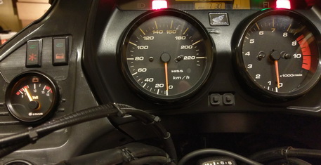

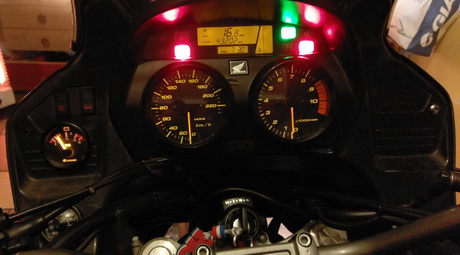

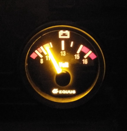

- kilkadziesiąt minut przyjemnego majsterkowania, po radach YACCO1 i informacji od syku i po robocie...
PS. Dzięki Panowie - teraz czas na amperomierz...
- sam ON...
- IMAG4203.jpg (7.01 KiB) Przejrzano 22569 razy
- prze lekko przygaszonym świetle
- IMAG4204.jpg (7.78 KiB) Przejrzano 22569 razy
- IMAG4205.jpg (7.95 KiB) Przejrzano 22569 razy
