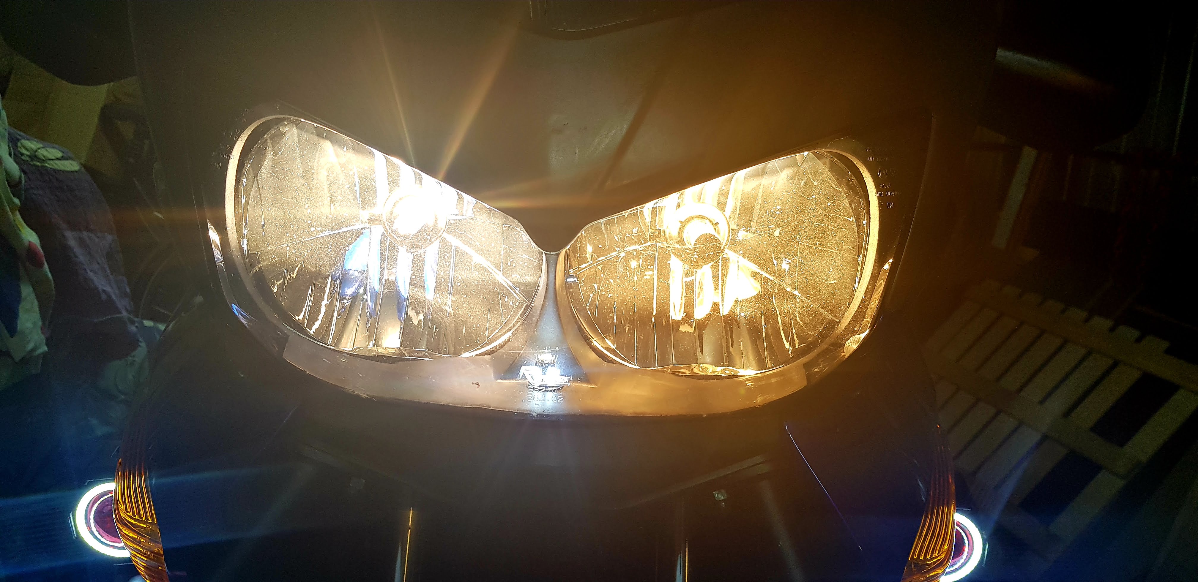

wklejam zdjęcie jak świeci lampa na zwykłej żarówce i na Philips X-treme Vision +130% Światła wizualnie jest różnica ciekawe jak na drodze
- 20191213_115233.jpg (768.51 KiB) Przejrzano 7629 razy
Re: kilka pytań dotyczących serwisu i kilka pytań z serii co
Nie ma się czym podniecać jak się w nocy nie jeździ.Ale jak się jeździ jest ok.Czyt. kto prowadzi.

Co do żarówek to w 100% się zgadzam jest kolosalna różnica na +.

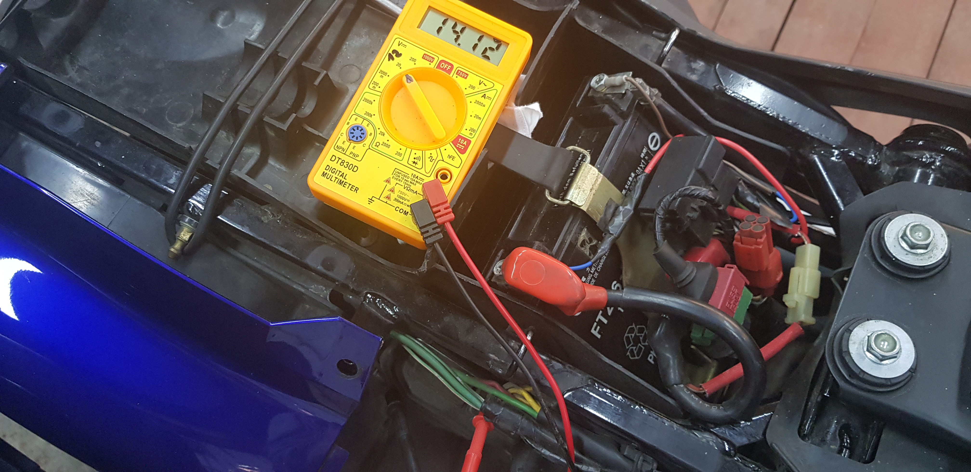

Mam kolejne pytanie co do ładowania
Na wolnych obrotach na światłach mam ladowanie 13.90 na akumulatorze A przed regulatorem na czerwonym kablu i masie zielonym 14.12- 14.17
Bez świateł mam na aku 14.20 A przed regulatorem 14.30
Czy to jest dobre ladowanie ? Jak nie to które kable sprawdzić co zrobić żeby było lepiej
Napięcie na aku 12.40 12-50v aku 18ah
Wklejam zdj które kable mierzylem przed regulatorem
Ps wszystkie kable i kostki wcześniej czyscilem jak miałem motor porozbierany i wszystko się świeciło jak nowe co mogłem to poczyscilem i spryskalem elektro stykiem no chyba że coś przeoczyłem

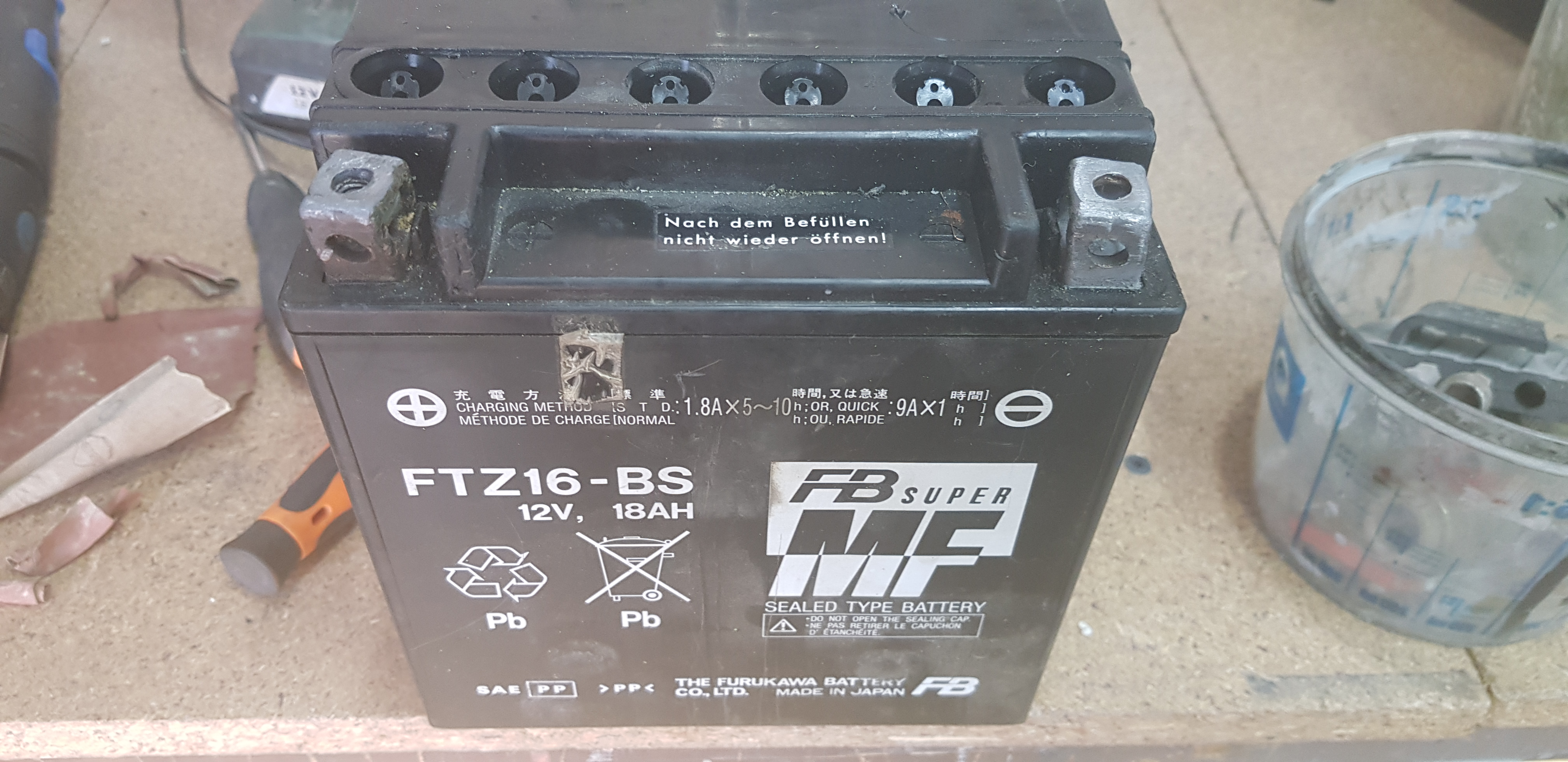

Tak wygląda akumulator pytanie czy do niego można dolać elektrolitu bo w środku susza ? A informacji o tym aku na internetach nie ma
Uzupełnisz i od razu możesz jechać kupować nowy. On jest w technologii AGM i tam są maty nasączone elektrolitem, więc zawsze będzie sucho. Zresztą nawet nie powinno się go otwierać o czym przypomina ten napis po niemiecku.
tak tez zrobiłem a otworzyłem bo go ładuje teraz niby pisze ze 1,8 amper 5-10h
wyczytałem ze zelowe ładuje sie max do 15v i teraz go ładuje napieciem 14.90 o natężeniu ponad 0,6 amper
Do ładowania też się go nie otwiera. Na obudowie masz napisane, że ładować 1,8 A przez 5 do 10 godzin lub szybkie ładowanie 9 A przez 1 godzinę.
