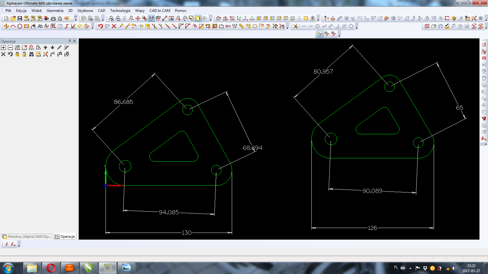

Ponieważ sam bezskutecznie poszukiwałem wymiarów trójkątów do obniżenia zawieszenia, dzięki Merlinowi, który dotarł do takich trójkątów i wykonał odręczny rysunek, wykonałem rysunek (mniej lub bardziej poprawnie) rysunek techniczny i podzielę się z poszukującymi tychże wymiarów. Merlin

jaka jest grubość tego cuda?
o ile obniża zawieszenie ?

Teoretycznie grubość to 6 mm. Ja będę robił z nierdzewki zimnowalcowanej 8 mm. A obniżenie i tu różnie ludki mówią, do 35 mm. Jak zrobię i założę będę wiedział.

vaaks pisze:Ponieważ sam bezskutecznie poszukiwałem wymiarów trójkątów do obniżenia zawieszenia, dzięki Merlinowi, który dotarł do takich trójkątów i wykonał odręczny rysunek, wykonałem rysunek (mniej lub bardziej poprawnie) rysunek techniczny i podzielę się z poszukującymi tychże wymiarów. Merlin![]()
http://www.fotosik.pl/pokaz_obrazek/4e3 ... 0ee92.html
Wzór i wymiary zdobyłem od Akara,
Akar jeszcze raz dzięki.

ten rysunek jest bardzo niespójny
vaaks pisze:Teoretycznie grubość to 6 mm. Ja będę robił z nierdzewki zimnowalcowanej 8 mm. A obniżenie i tu różnie ludki mówią, do 35 mm. Jak zrobię i założę będę wiedział.
Możesz powiedzieć jak ci wyszło to obniżenie

Zrezygnowałem z obniżenia, bo po zabiegu nie było silnych na postawienie motocykla na centralce, a nie mam przenośnego podnośnika i powróciłem od standartowej wysokości.

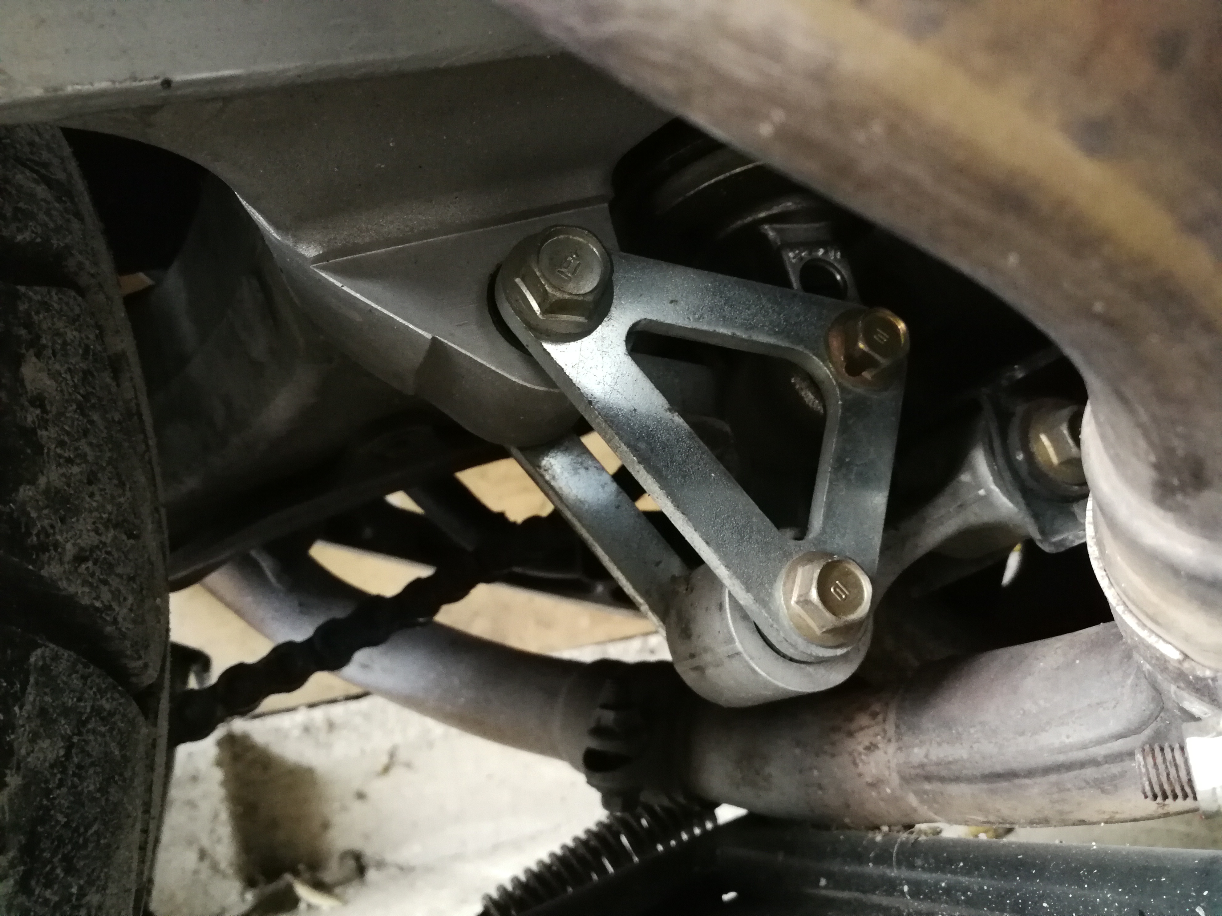

Pytanie w inną stronę, moto mam obniżone (chyba - mam 185 wzrostu, a stoje cała stopą (wręcz mam ugiete nogi) na ziemi, oraz centralka jest niebezpiecznie nisko). Teraz chciałbym je podnieść ale na alledrogo brak zestawu oryginalnego. Czy ma ktoś wymiary ew., od sprzedać takie cudo do sd02, oraz czy zestaw z sd01 będzie pasować? Z góry dzięki za pomoc.
- IMG_20190413_150329.jpg (283.85 KiB) Przejrzano 22171 razy
- ArturNtv
- Posty: 214
- Imię: Artur
Re: Obniżenie zawieszenia
Bedzie pasowac z SD01, nawet odrobine podniesie.
