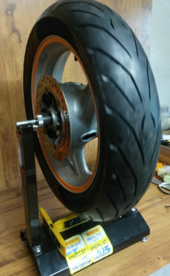

Ja koła wyważam sam - statycznie.
Próbowałem swego czasu znaleźć wulkanizatora, który wymieni i wyważy koła motocyklowe od reki i poległem - terminy były chore.
Zaiwestowałem w to proste i w gruncie rzeczy niedrogie urządzenie i już mi się zwróciło. Praca prosta i przyjemna.
Podobno wyważanie statyczne jest dokładniejsze od dynamicznego.
Czy to prawda - nie wiem?????

Rozwiązanie ciekawe. Powiedz mi czy ciężarki naklejałeś przy osi koła czy bardziej od strony krawędzi? Rozumiem, że wielkość ciężarka dobierałeś doświadczalnie.
Re: Wyważanie kół
#4 Post autor: Staszek1 »
Ze względu na rozmiar ciężarków naklejałem je po obu stronach symetrycznie po zewnątrz. (ciężarki samochodowe)
Są specjalne ciężarki do motocykli, takie nabijane na środek felgi :
Ale takich nie miałem.
Pooglądaj filmy w sieci jak to zrobić.
