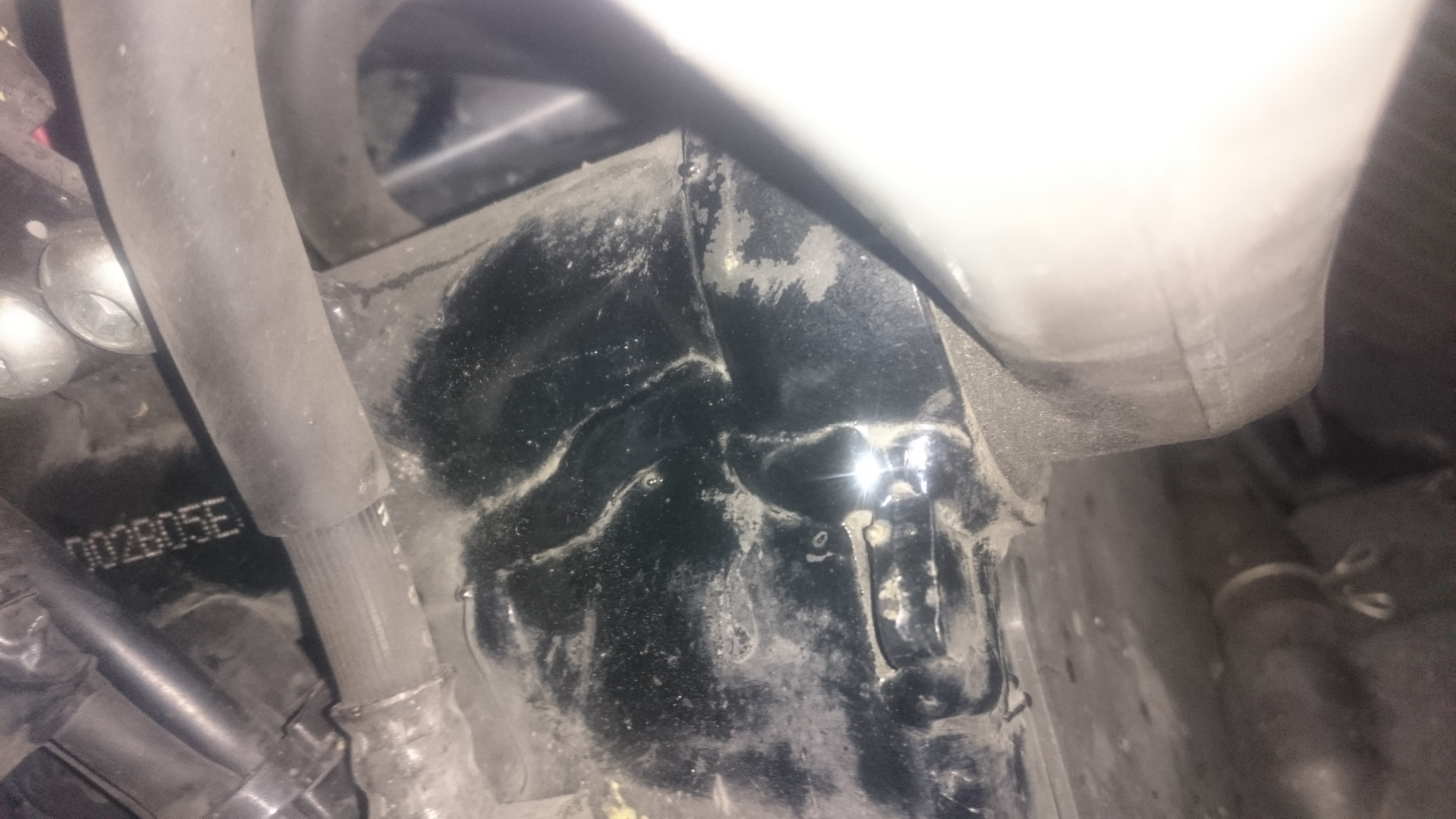

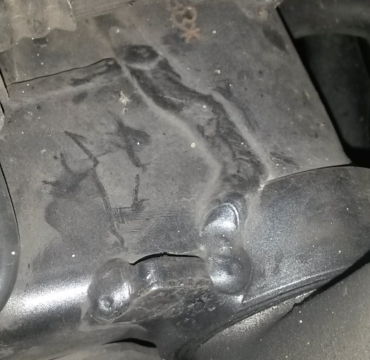

Coś tu było lepione, czy to fabryczne spawy?
Główka ramy
Główka ramy

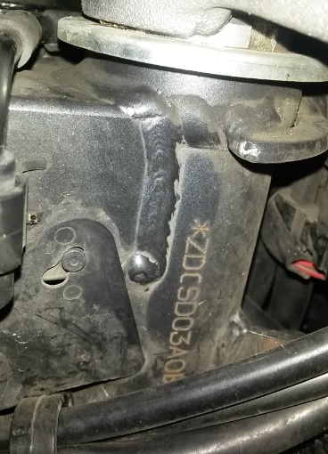

Porównaj sam. Tak to miejsce wygląda u mnie:

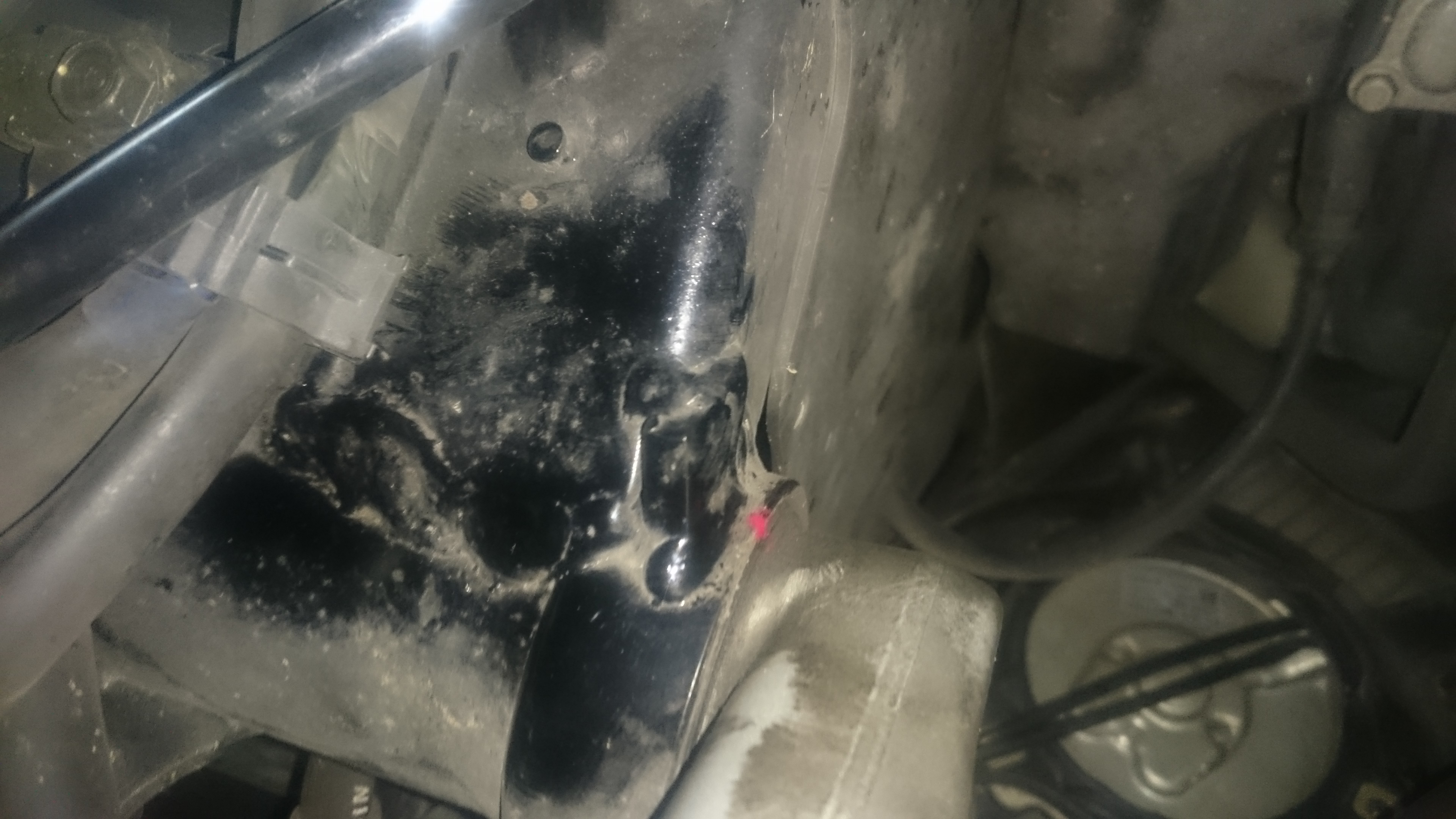

Dzięki. A mógłbyś wrzucić jeszcze zdjęcie główki od dołu, tak jak na moim zdjęciu?
Bo Twoje jest od góry główki.
W tych spawach chodzi mi o to, że nie są identyczne, lewa strona różni się od prawej... Domyślam się, że może to być niechlujna fabryka, ale tak mnie to zastanowiło.

Proszę:

Wygląda podobnie. Chyba wszystko gra. Dzięki

Spawy nie powinny być szlifowane,tak jest w oryginale.A ogólnie dodam że te sd01 robione w Japonii są lepiej wykonane niż w europie.
