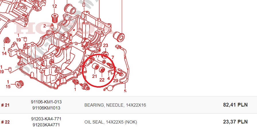

Jeśli dobrze zrozumiałem, to chodzi Ci o to:
Tu masz link do strony - poszukaj swojego modelu:
https://www.bike-parts-honda.pl/honda-m ... 00/1/13827
Jak widzisz uszczelniacz nie jest drogi ( #22 - nie wiem jak aktualne są te ceny)
Myślę jednak, że skoro puścił, to albo się wytarł i wymiana załatwi sprawę, albo łożysko igiełkowe (#21) zamontowane "pod nim" się wyrobiło i dlatego spod uszczelniacza cieknie.
Sama wymiana nie wydaje się skomplikowana.
Wydłubać stary - nabić delikatnie nowy. Powinno być w manualu - nie sprawdzałem.
Powodzenia (jakby co - pytaj ;) )

Z fiszki wynika, że jest to uszczelniacz o wymiarach 14x22x5. Kupisz go poza ASO za kilka złotych.
