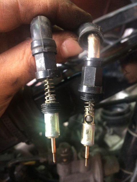

Miałem podobne objawy.
Zalewania świecy przedniej.
Strzelanie prychanie na wolnych obrotach.
Zmiana świec na zwykłe też pomogła na chwilę.
Okazało się że pękło plastikowe mocowanie iglicy ssania.
Motocykl cały czas chodził na ssaniu i miał za bogatą przez to mieszanka.
Kupiłem OM honda 250 zł.
Przy okazji czyszczenie gaźników.
Nowy filtr powietrza.
Wiadro znów idzie jak dzik w kartofle.
Ps świece irydowe, ale tak samo chodzi na zwykłych
Ngk za 10 zeta

piotrek9005sc
- Posty: 15
- Rejestracja: sob wrz 14, 2019 12:56 pm
- Imię: Piotr
- Model: XL125
- Rocznik: 2006
Re: Świece NGK CR8EHIX9
U mnie też był problem właśnie z zapłonem w przednim cylindrze. Ale po regulacji zaworów, czyszczeniu gaźników jak zapali to zapali na obydwa cylindry. Ale muszę jeszcze obczaić to ssanie, chodź wydaje mi się że jest ok. Bo wolne obroty mam ustawione na około 1500 i trzyma spokojnie(jak już jest zagrzany), jak wtedy odpale ssanie to skoczy do 4000 i tak trzyma. Na zimno bez ssania też odpala tak samo ale wolnych obrotów nie utrzyma i zdechnie po kilkunastu sekundach. W sobotę będę miał czas, może będzie z rana kilka stopni jak to w tym roku, to nagram filmik, bo trochę ciężko to opisać :P
