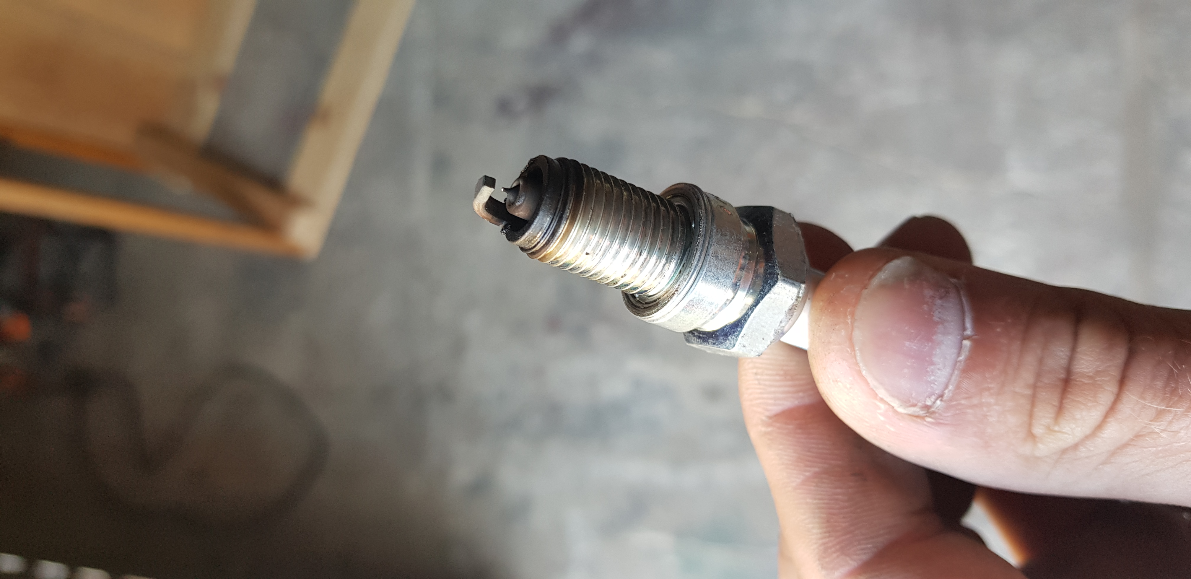

A tak wygląda świeca po ok 500km
Co o tym myślicie?
Co o tym myślicie?

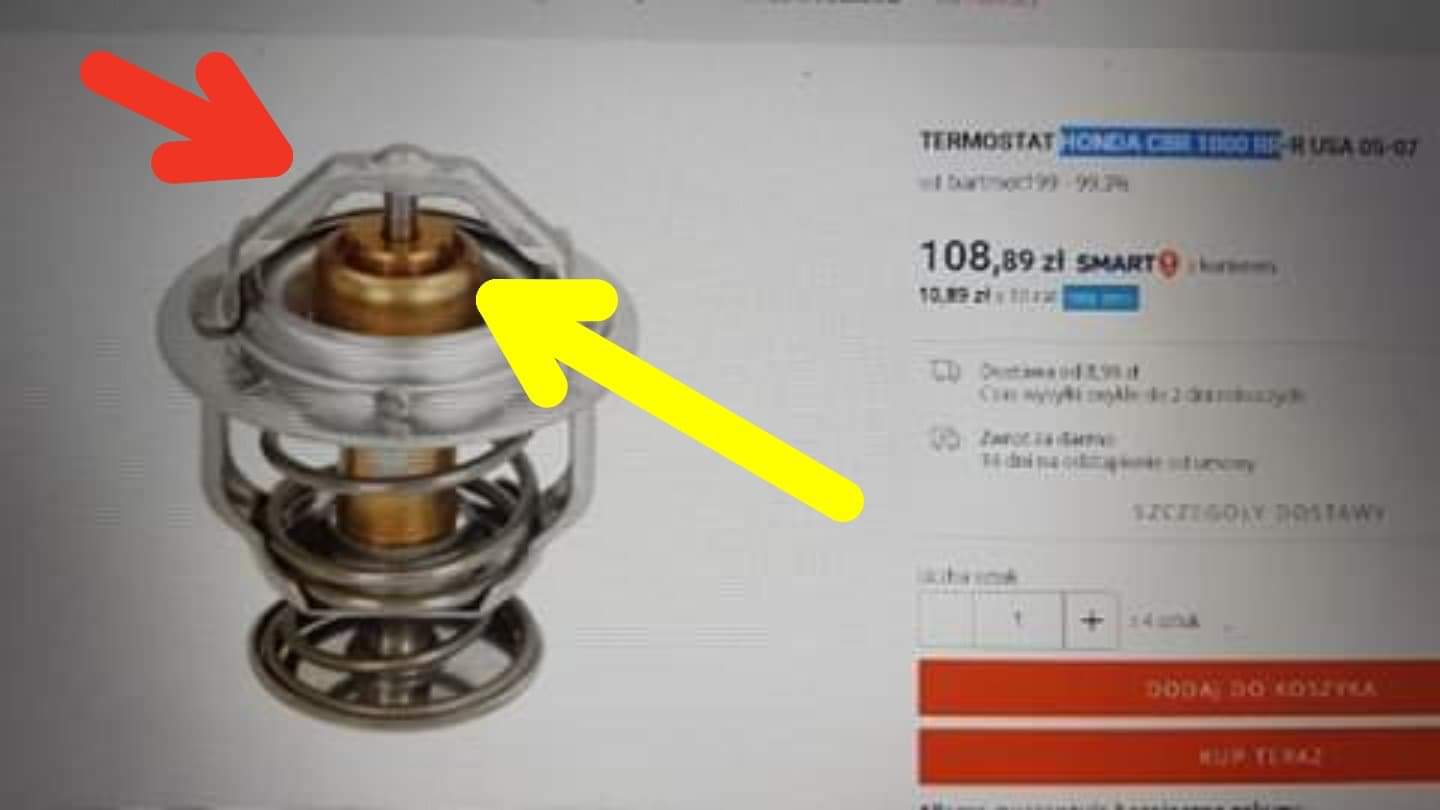

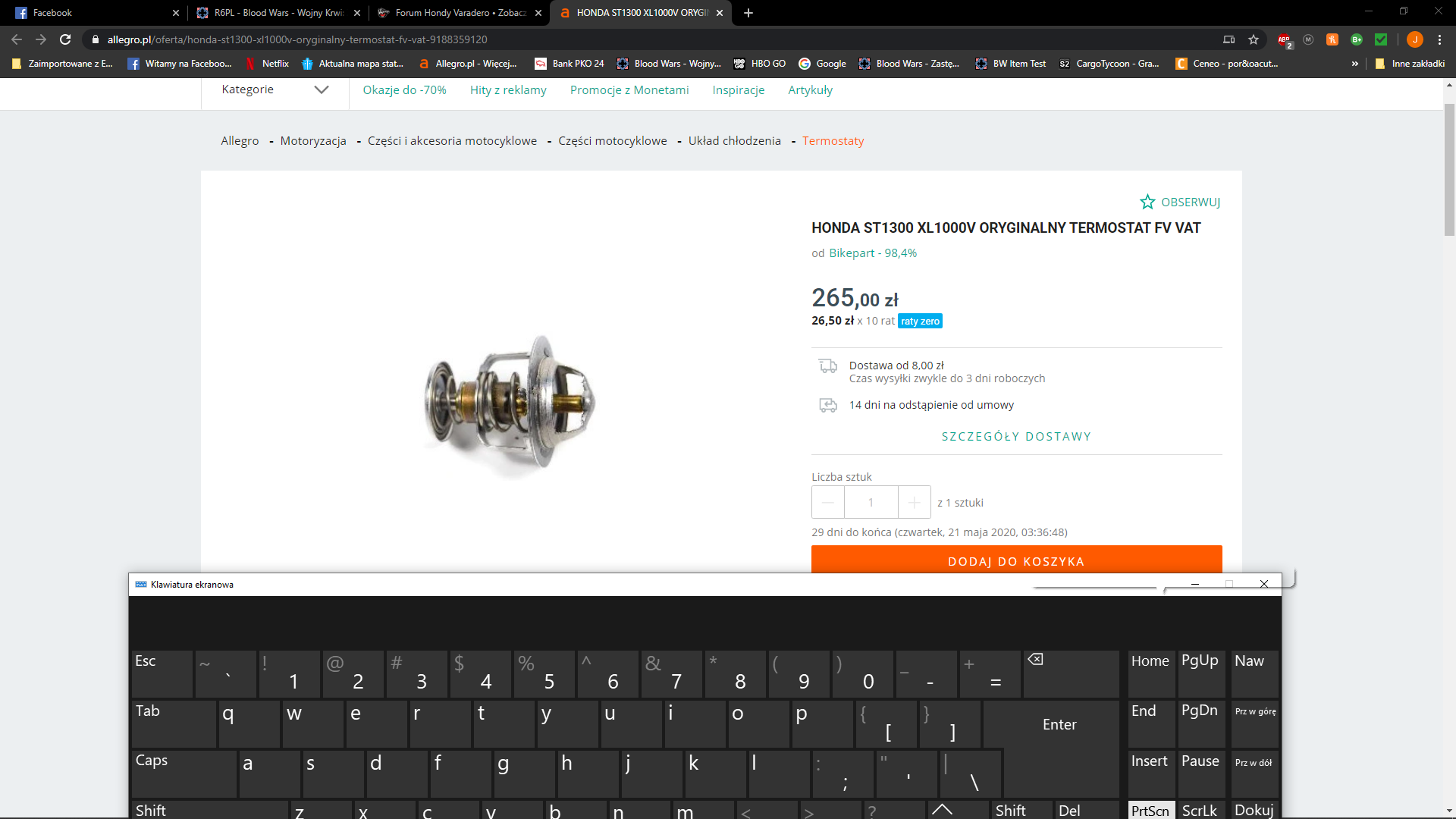

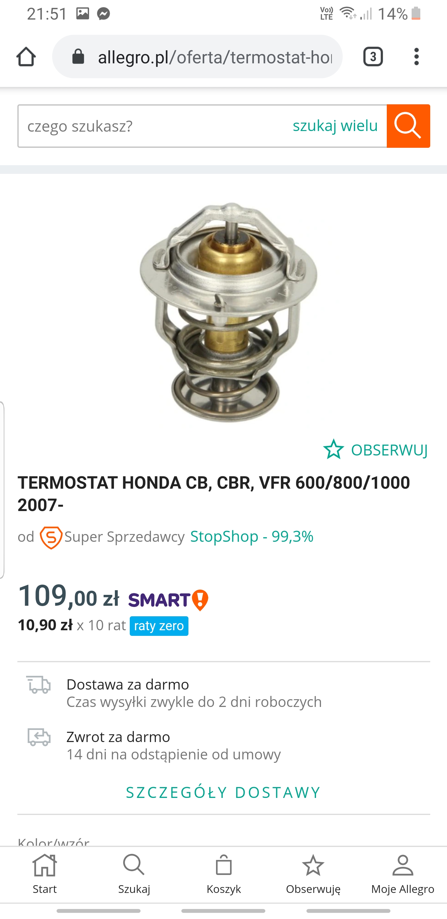

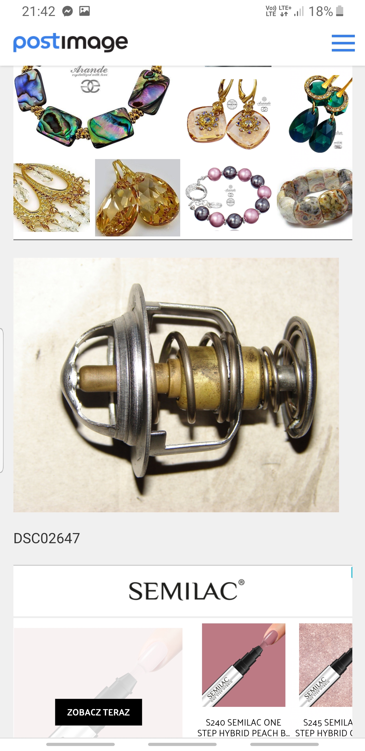

Znalazłem jeszcze taki
https://allegro.pl/oferta/termostat-hon ... CQQAvD_BwE
Wygląda identycznie jak ten z varadero
Co do tego kichnięcia to mogą to być np nieszczelność przy wydechach ale nie zauważyłem żeby były gdzieś okopcone czy coś co prawda jak odpuszczę gaz to sobie tak pyrka bo strzałami bym tego nie nazwał a do wydechu mam założone końcówki może to przez to
Po której stronie jest termostat ?

Trochę drogi, ale jest.

Hmm no też go znalazłem dzisiaj ale drogi trochę

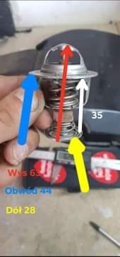

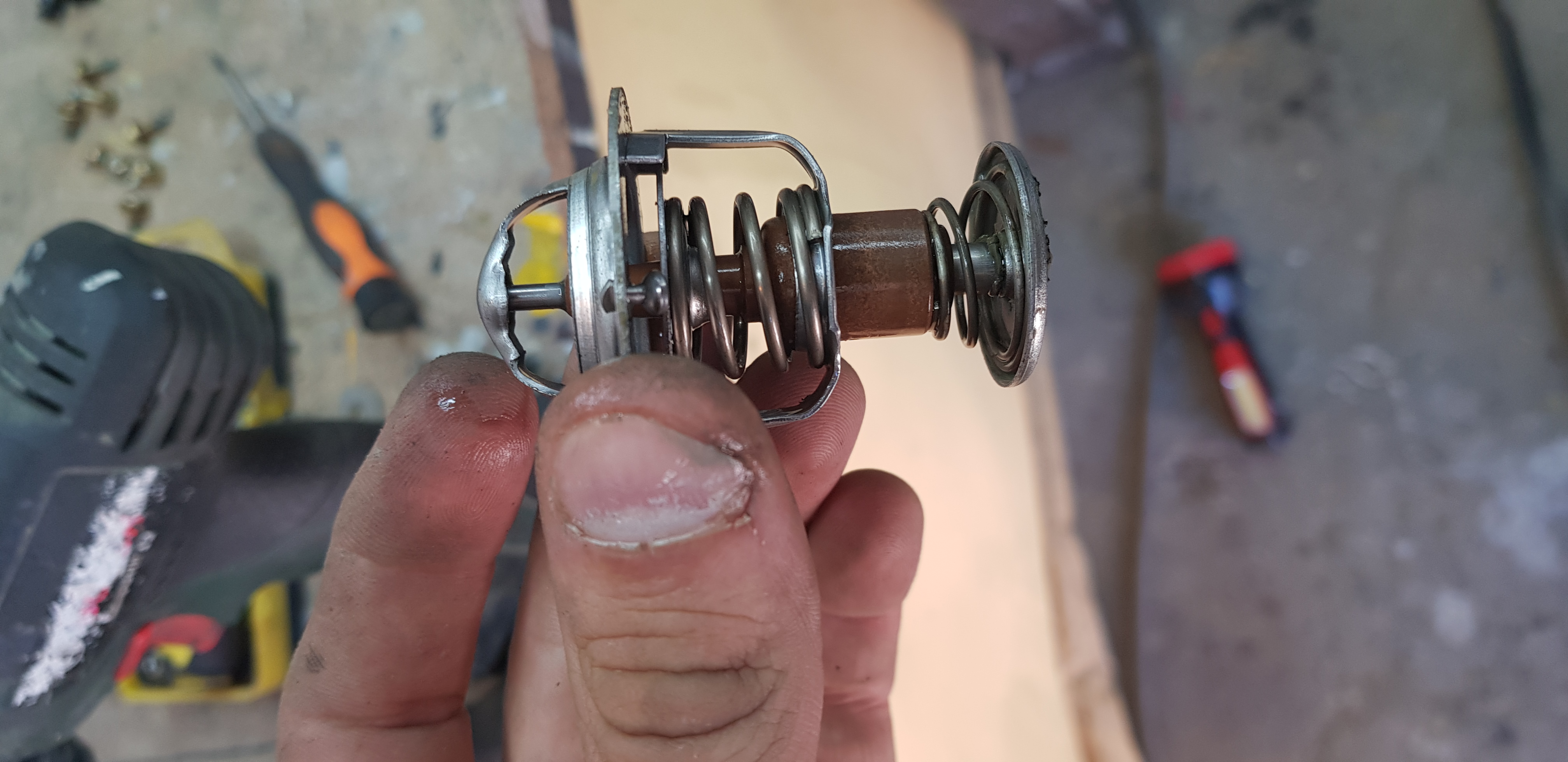

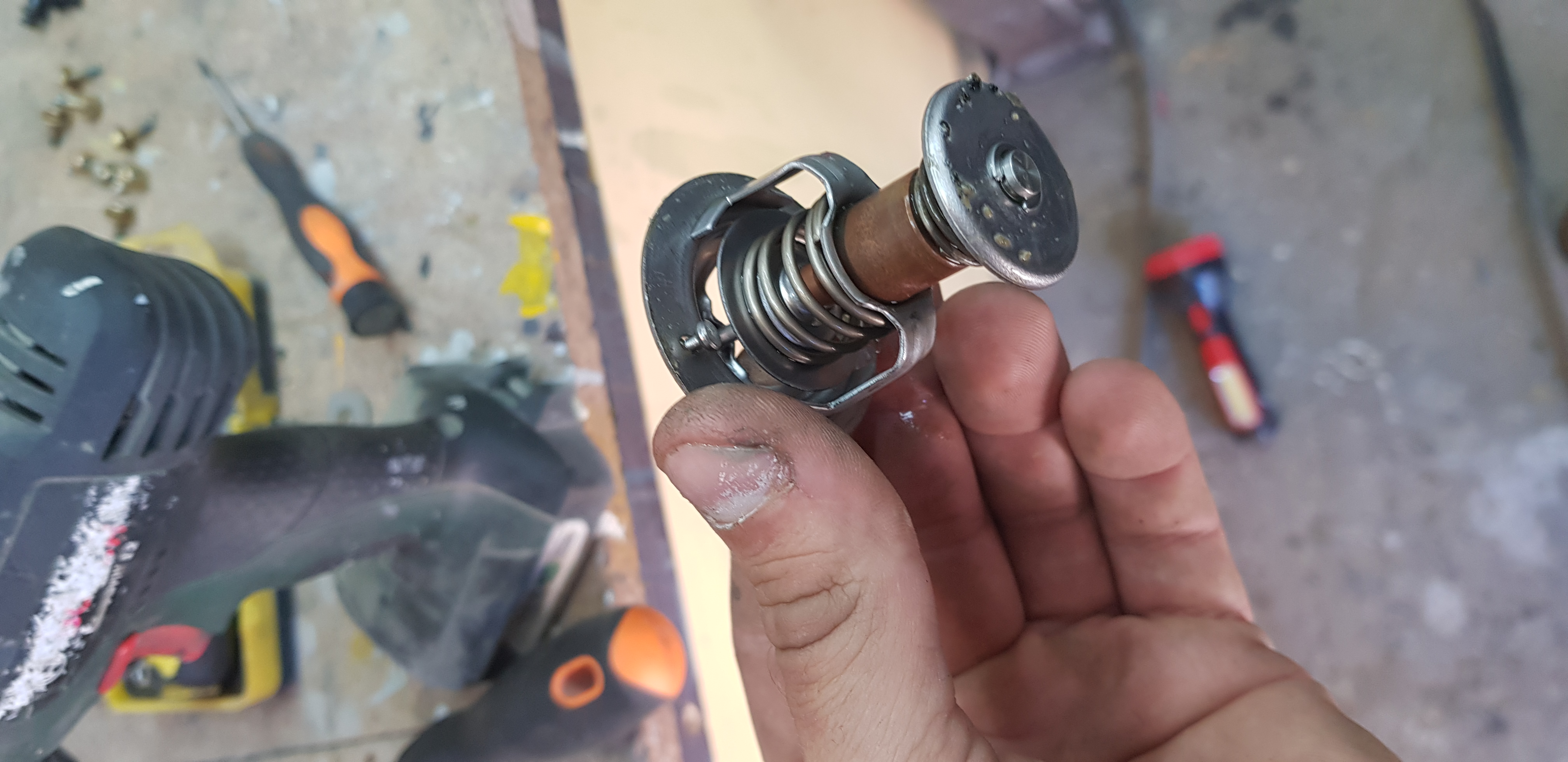

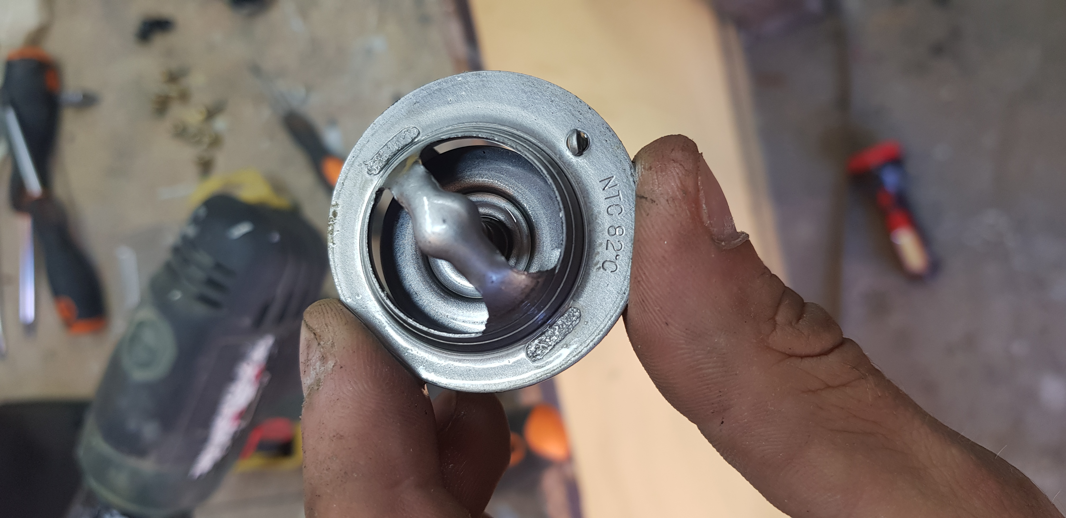

Mam go
A wygląda tak
I brak reakcji na gorącą wodę jed6nie jak to ręcznie wcisne to w wodzie gotowanej się otwiera ale się już nie zamyka
Dzwoniłem do gościa od tego termostatu za 109zł co jest jutro ma go wziąć na sklep i bedziemy mierzyć jak to wygląda bo ten od tico do mnie nie przemawia jak nic z tego nie bedzie to wezme oryginał
A wygląda tak

Re: Termostat i...
Ten od tico pasuje ale montowałbym tylko wtedy gdy nie ma nic pod ręką.

Re: Termostat i...
Od Tico pasuje 100%.
Ja jeżdżę na takim 4 lata i jak oryginał.
Świeca wygląda OK.
A robiłeś serwis zaworów i gaznikow?

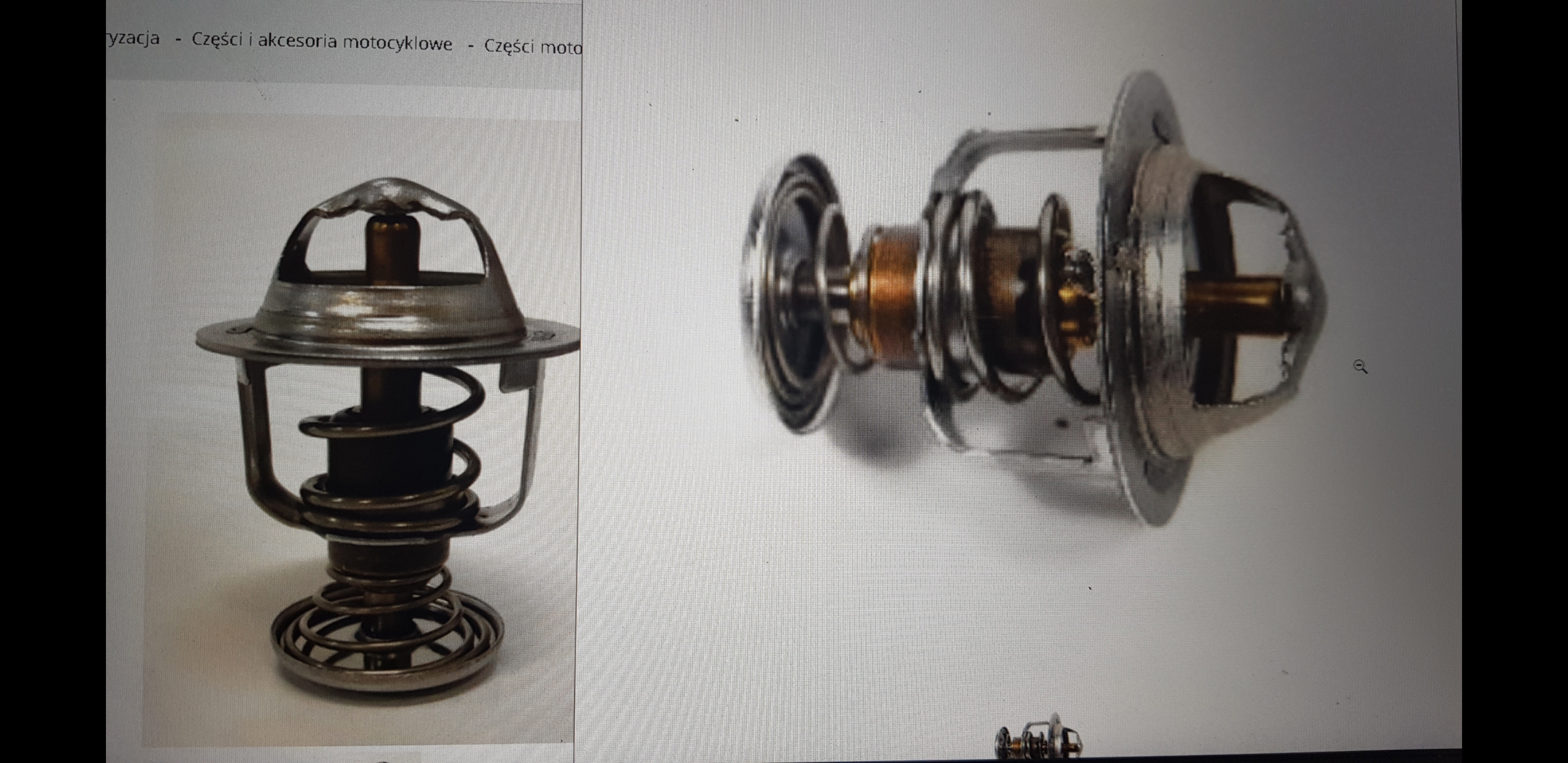

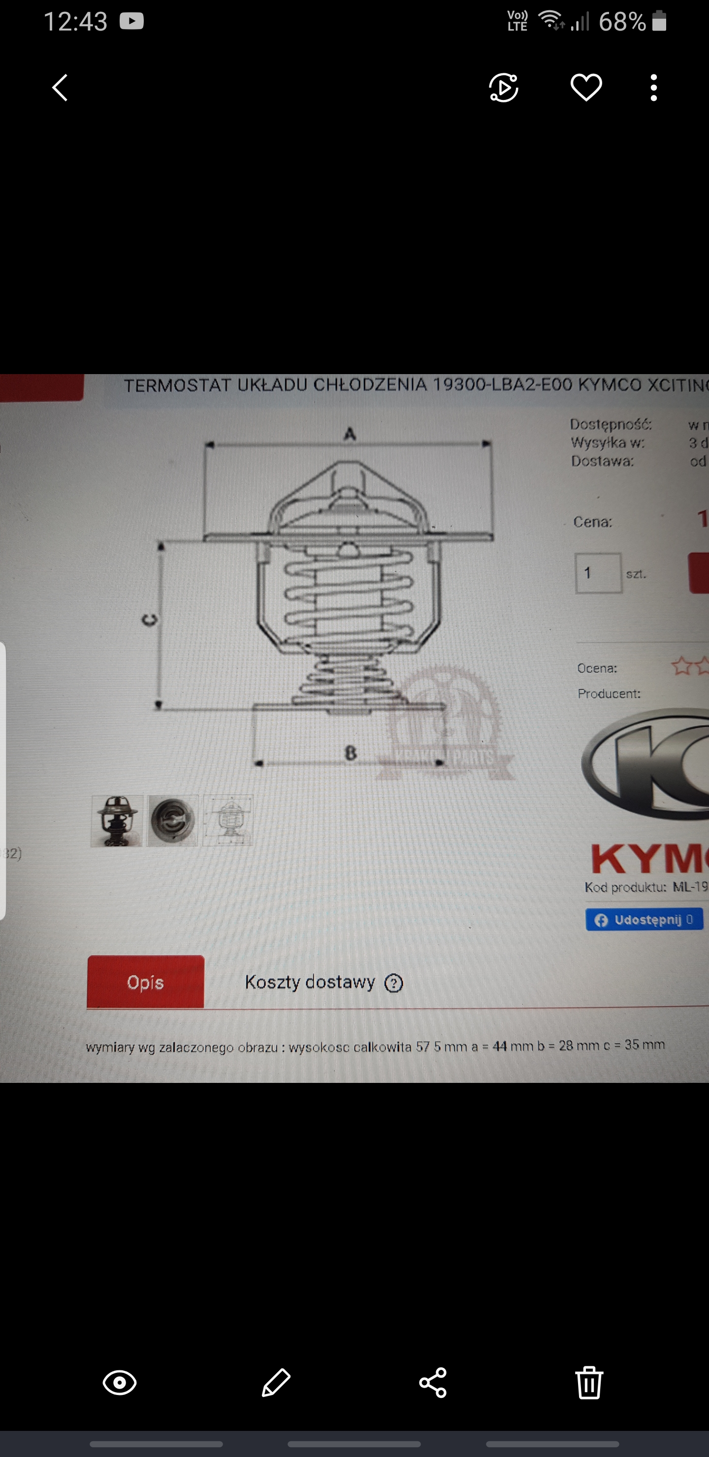

a patrzcie co znalazłem jest identyczny jak ten od varadero
https://allegro.pl/oferta/termostat-kym ... 9053019991 jest identyczny jak ten od varadero
legenda995
- Posty: 105
- Imię: Michał
- Lokalizacja: czestochowa

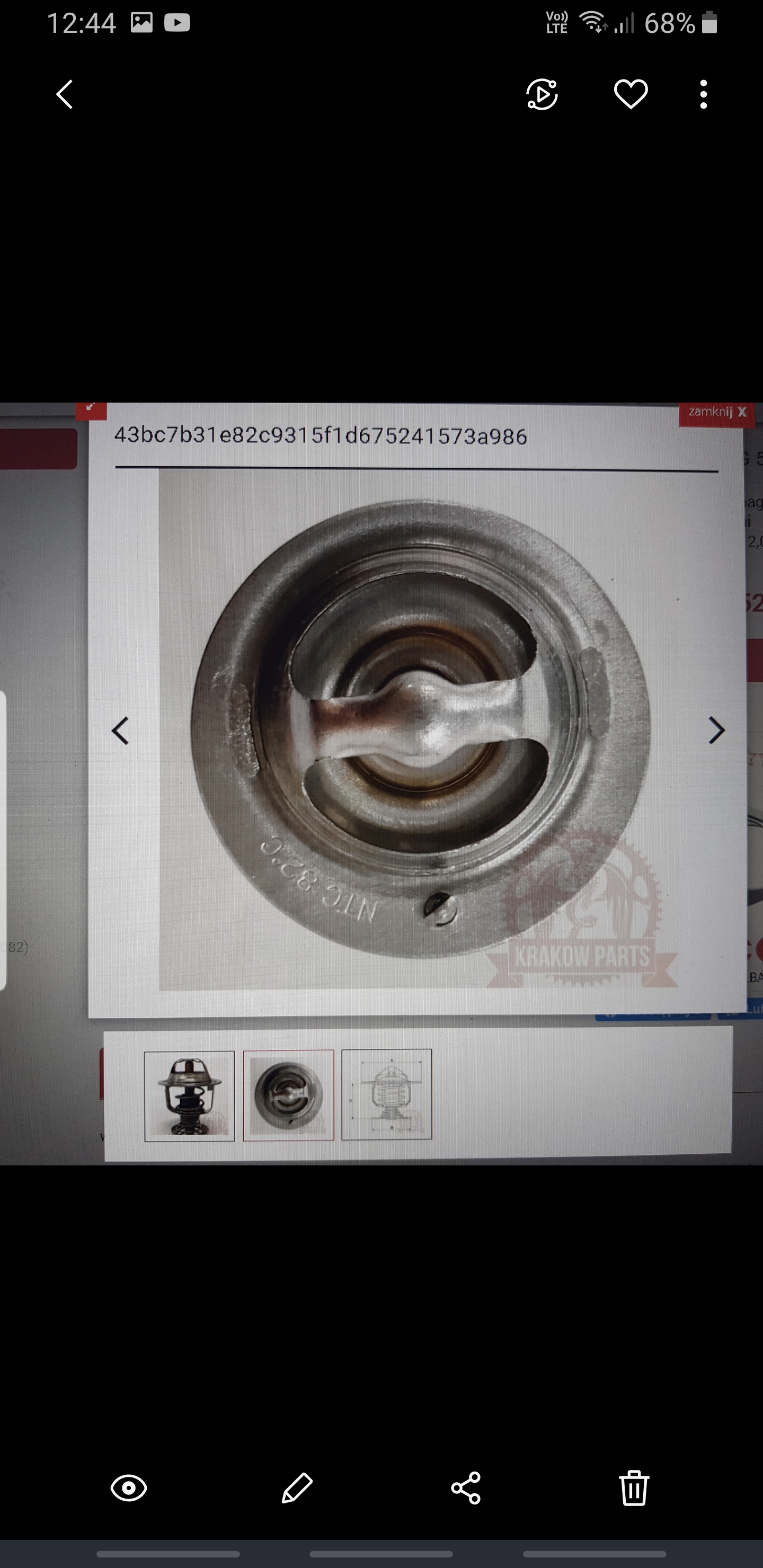

Re: Termostat i...
Wydaje mi się że to będzie to
Wymiary te same i temperatura otwarcia
po prawej od varadero
