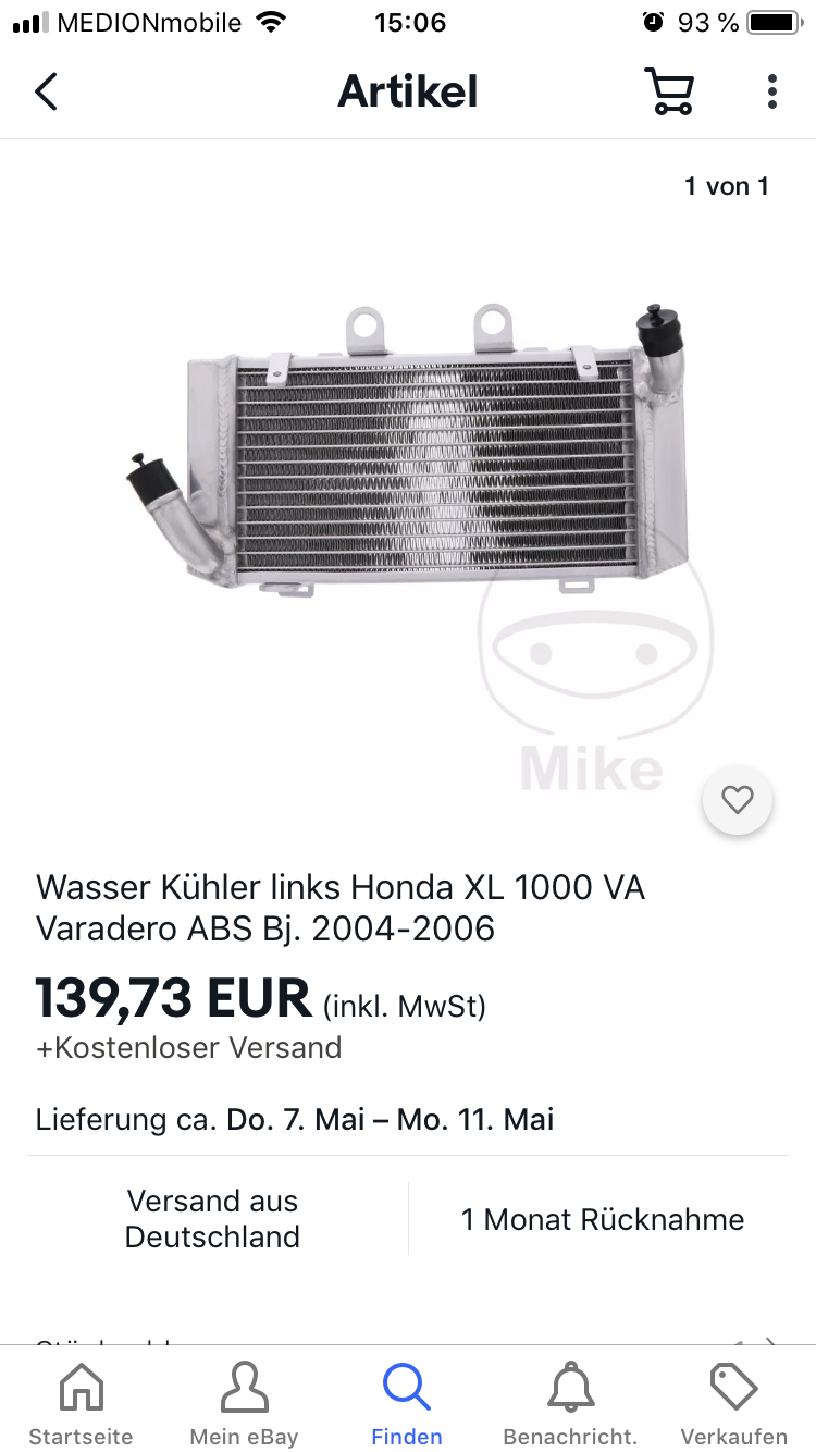

Na eBayu w DE można dostać kilka używek. A nawet i nowe, tylko nie oryginalne. Chyba chińskie podruby.
A za używane oryginały też sobie cenią. Od 130,do 170€.

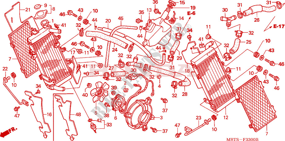

Ceny sa naprawde wysokie jezeli chodzi o chlodnice , ceny sa takie same jak przy czesciach do samolotu :S Postaram sie ja naprawic tak zeby miec 100% pewnosci ze sie nie zepsuje na wyjazdach. Mam tylko pytanie czy chlodnice nie powinny byc chronione przez oslony pllastikowe ??? u mnie nie bylo nigdy nic takiego????
Re: Przedziurawiona lewa chlodnica Varadero 1000 xl
#10 Post autor: ArturNtv »
Tak to wygląda
#12 Post autor: ArturNtv »

Sprawdzilem strony montazu oslon i te oslony ida od zewnetrznej strony chlodnicy ( tam mam )a od wewnetrznej nie ma przewidzianych zadnych oslon przez producenta. A to wlasnie miejsce jest najbardziej narazone na uszkodzenia :( do tej pory myslalem ze jedynym slabym miejscem jest w Varadero jest uszczelka wydechu od kolektora gdze juz dwa razy wymienialem w cztery lata :)
