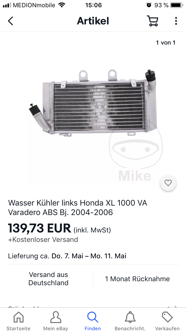

autor: JarekS
Na eBayu w DE można dostać kilka używek. A nawet i nowe, tylko nie oryginalne. Chyba chińskie podruby.
A za używane oryginały też sobie cenią. Od 130,do 170€.
