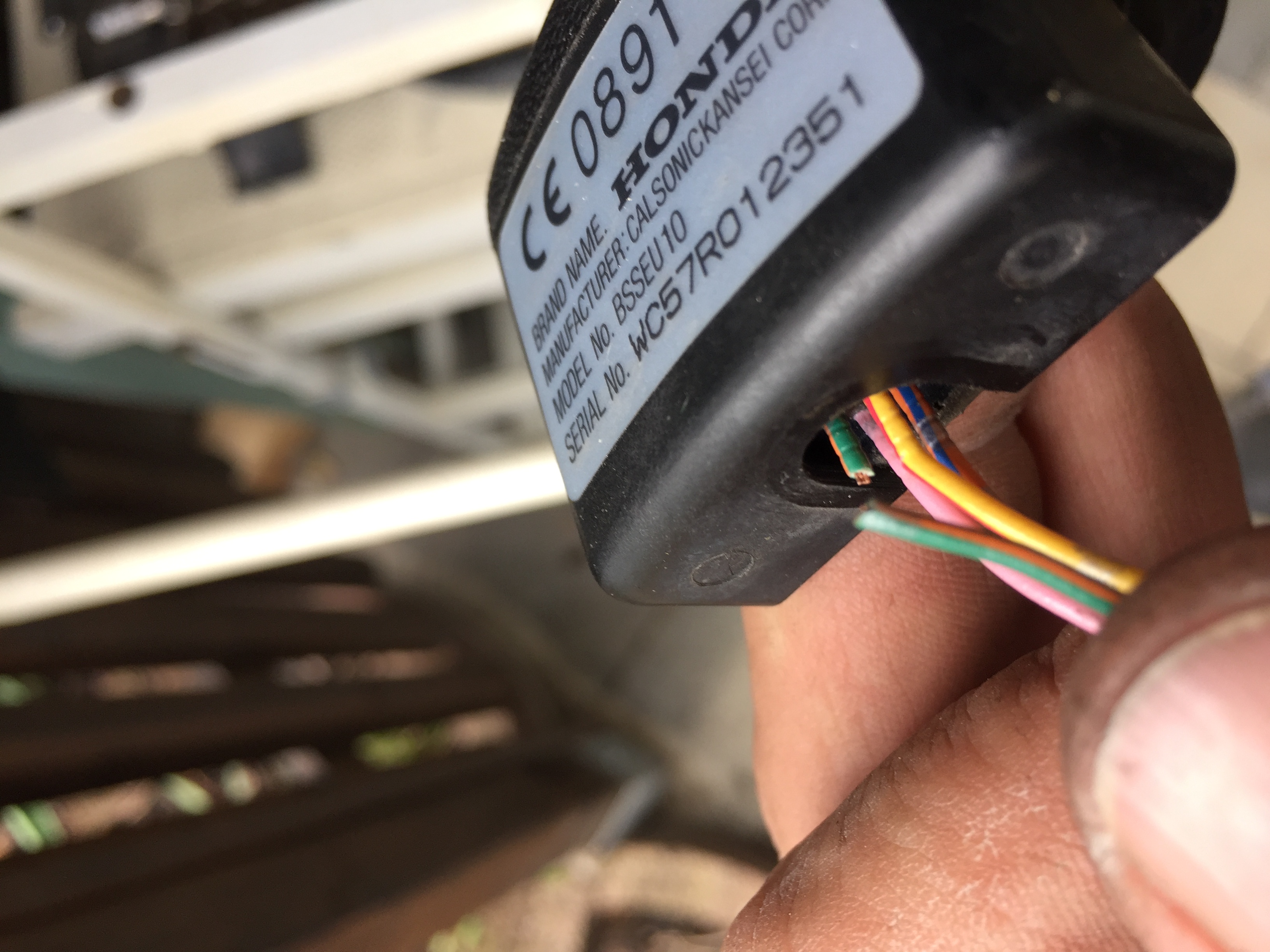

Witam w czasie ostatniej wyprawy miałem trzy razy dziwne zachowanie się motocykla a raczej wtrysku , po przekręceniu kluczyka nie zgasła mi kontrolka FI i nie załadowało ciśnienia z pompy na wtryski. Czy może miał ktoś taki objaw , czy to może początek końca pompy paliwa ?

Sprawdź przewody przy stacyjce przekręcić zapłon i ruszaj nimi może masz przetarty przewód od anteny his
Ja tak miałem i dobrze że to znalazłem na podwórku a nie w trasie

Zanim zaczniesz rozbierać motocykl poczytaj o przypadłościach z hiss.
A w razie problemu, zakrec rozrusznikiem, wyłącz, włącz zapłon i odpal.

To czasami mi się zdarza ale nie ma tragedii,gdzieś tu opisałem jak wtedy moto zapalić

U mnie to było przyczyną. Takie same objawy.

Właśnie u mnie tak było że musiałem jeszcze raz przekręcać kluczyk i wtedy ładowało paliwo do wtrysków , było słychać piszczenie pompy i było ok ale w czasie trasy trochę męczyły mnie myśli co to było , bo tego słonia pchać gdzieś na bezdrożach to raczej średnia przyjemność :)

Koledzy. Wyszukajcie temat: problemy HISS (czy jakoś tak) problem dogłębnie sprawdzony i opisany. Dotyczy większości hond z fabrycznym imobilajzerem.
