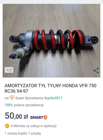

#2 Post autor: pawkg »
Witaj. Miałem ten sam problem. Obracając pokrętłem nie przekładało się to na wysuwanie tulei, której zadaniem jest ściśnięcie sprężyny. Ja kupiłem za 50 zł tylny kompletny amortyzator od Hondy VFR 750 i przełożyłem całą głowicę do swojego amortyzatora. Teraz wkońcu mam sprawne napięcie wstępnie sprężyny.

Varadero XL 1000 juz jest :)
Posty: 575
Re: Niedziałające pokrętło amortyzatora ale te maluchy zosta
#9 Post autor: pawkg »
Na aukcji na której ja kupiłem amortyzator było napisane "Honda VFR 750 RC36 94-97" głowica jak wspomniałem jest identyczna jak ta u mnie (Varadero z 2004 roku bez ABS-u). Wydaje mi się, że w amortyzatorach do Varadero różnica pomiędzy z ABS-em a bez jest w samym amortyzatorze a dokładniej w dodatkowej regulacji (siły tłumienia, albo odbicia nie wiem sam) śrubką na płaski śrubokręt w dolnym mocowaniu amortyzatora.

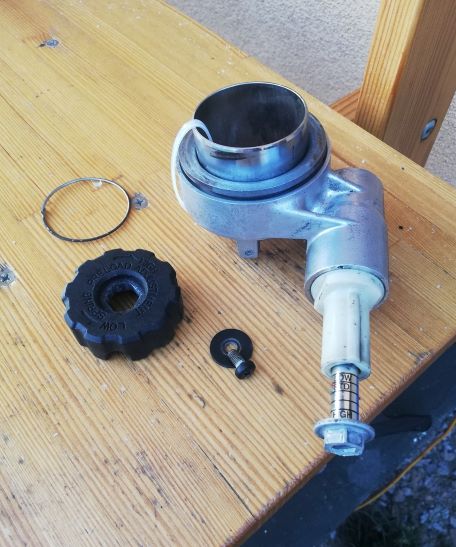

Posty: 575
#11 Post autor: pawkg »
zdjęcie tej głowiczki po zdjęciu z amortyzatora od VFR tylko z moim już pokrętłem. Te od VFR nie maja takich pokręteł, trzeba napunktować, nawiercić i nagwintować otwór pod śrubkę m5 którą przykręcić trzeba pokrętło.
ADAMO16
Posty: 418
Lokalizacja: Tychy
#12 Post autor: ADAMO16 »
I teraz juz wiem wszystko. Cos mi to pokretlo nie pasowalo. Nawiercic nagwintowac i bedzie zrobione.
