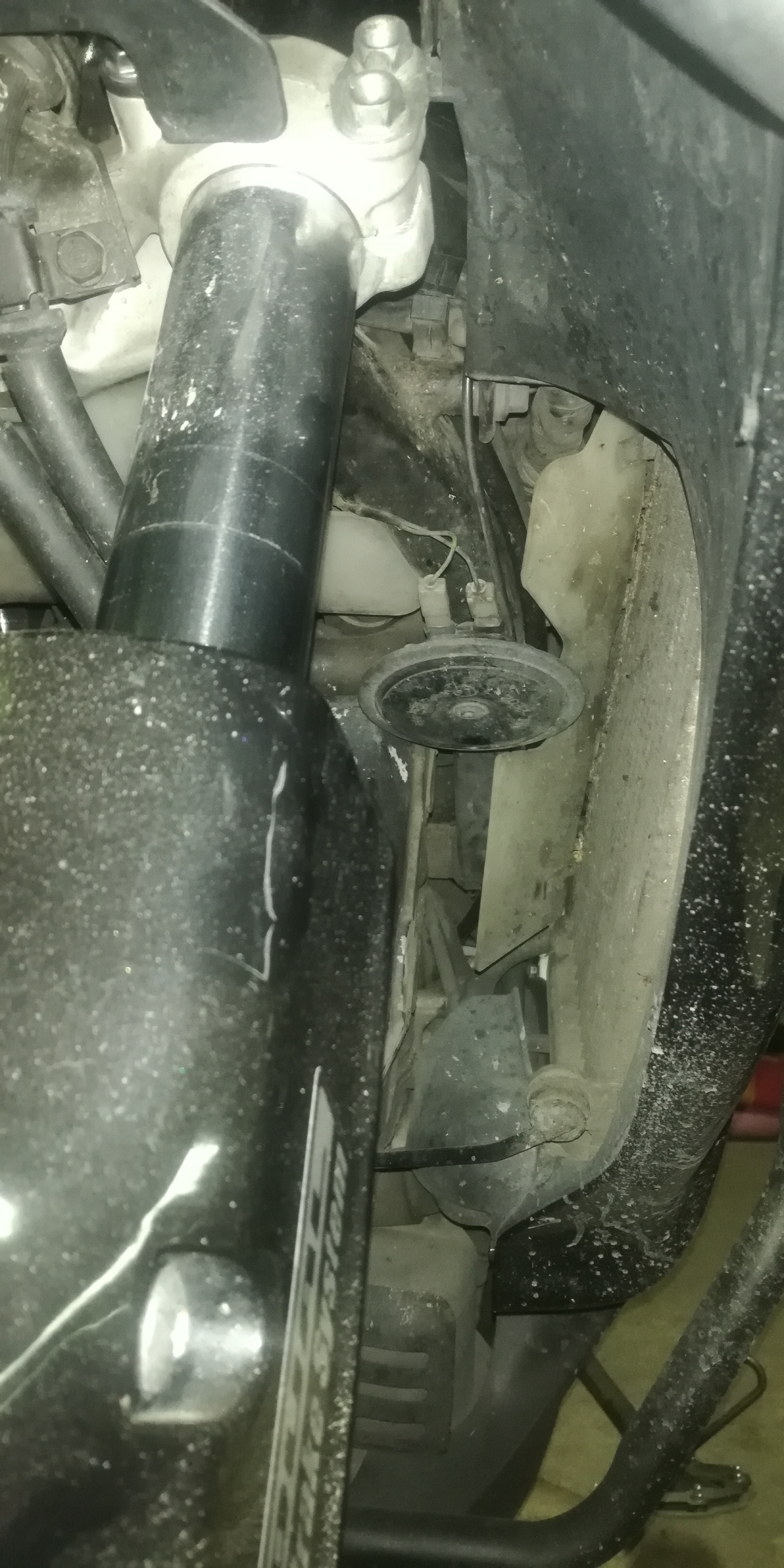

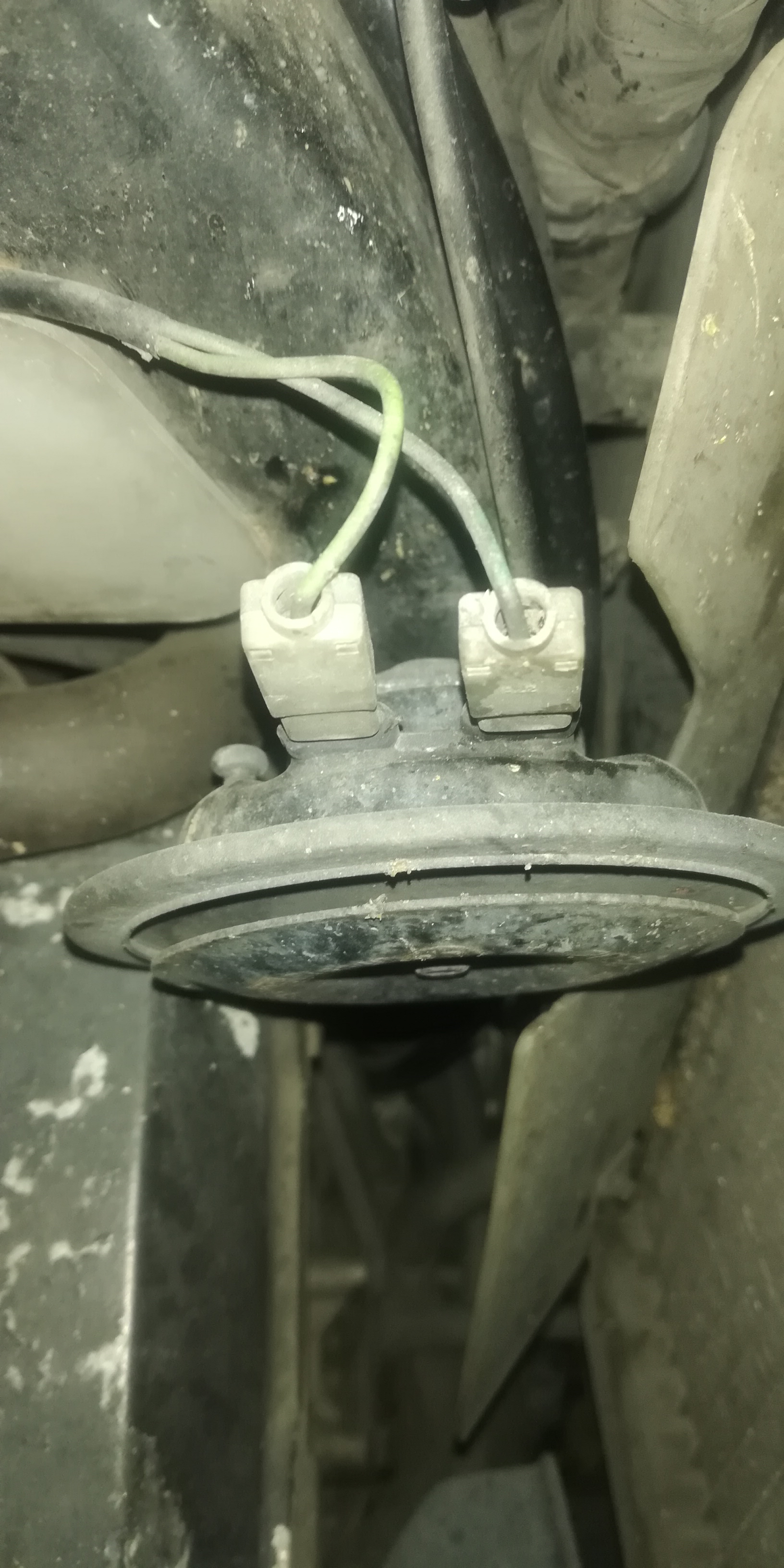

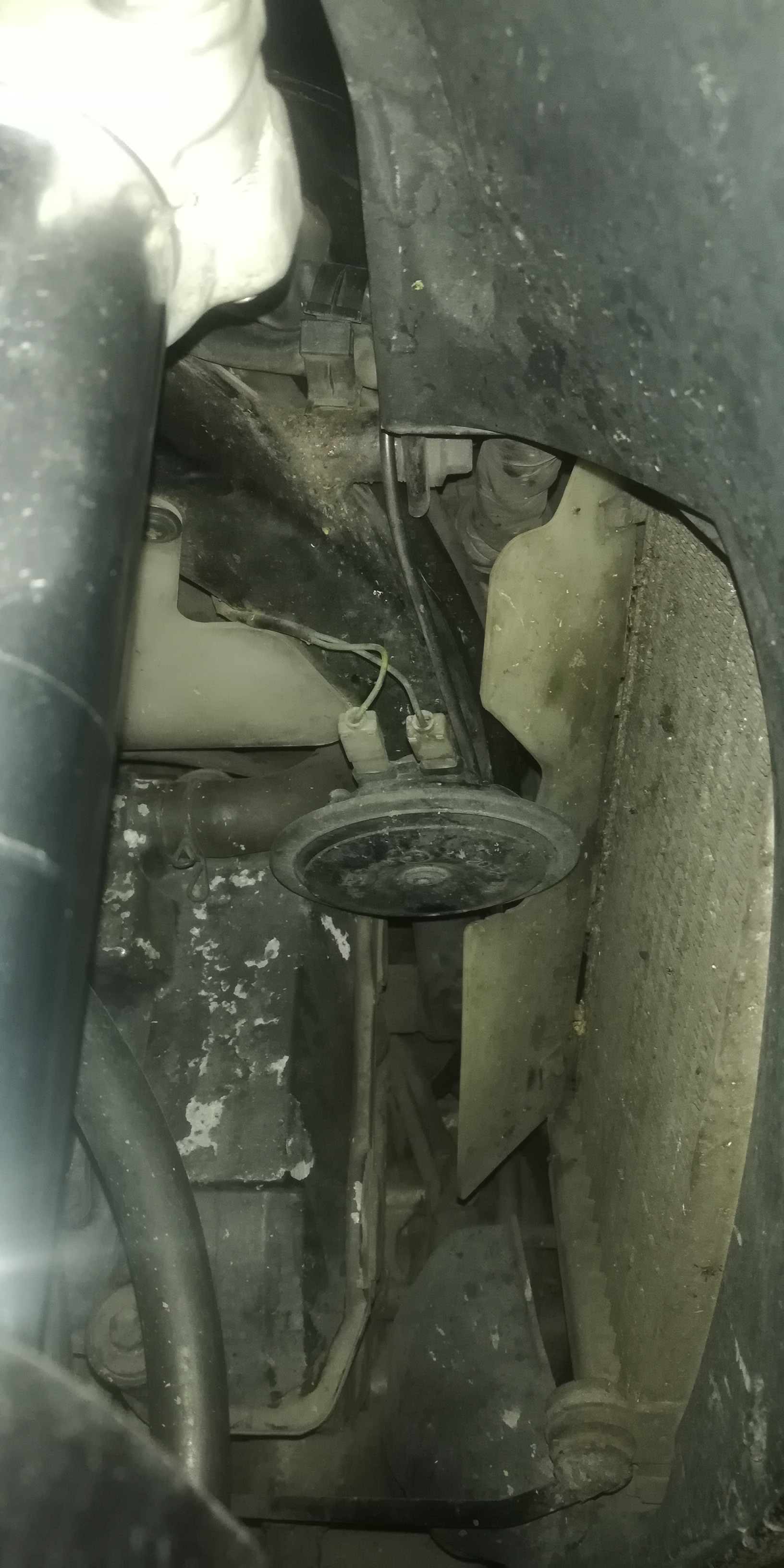

#3 Post autor: pawkg »
Poszedłem do garażu i zrobiłem zdjęcie.
