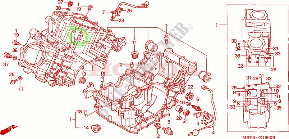

Witam, mam taki problem. w zaznaczonym na foto miejscu uszkodzony mam gwint. Czy to jest element wymienny? Dzięki za odpowiedź.

Czaszka pisze:Witam, mam taki problem. w zaznaczonym na foto miejscu uszkodzony mam gwint. Czy to jest element wymienny? Dzięki za odpowiedź.
Kupujesz zestaw helicoil o odpowiednim gwincie i masz mocniejsze niż oryginał.
Np: https://www.youtube.com/watch?v=1td6mURKjlg
Pozdrawiam, życzę miłego dnia. Szerokości.
Re: Mocowanie
#3 Post autor: melon1968 »
Jak w ten otwór przykręcasz gmola to oryginalne śruby są za krótkie i niszczą gwint.
Potrzebny gwintownik długi 10x1.5{chyba,nie pamiętam} i dłuższe śruby w klasie co najmniej 10,9.Koledze to robiłem i było ok. Tam jest ok. 15mm gwinta.

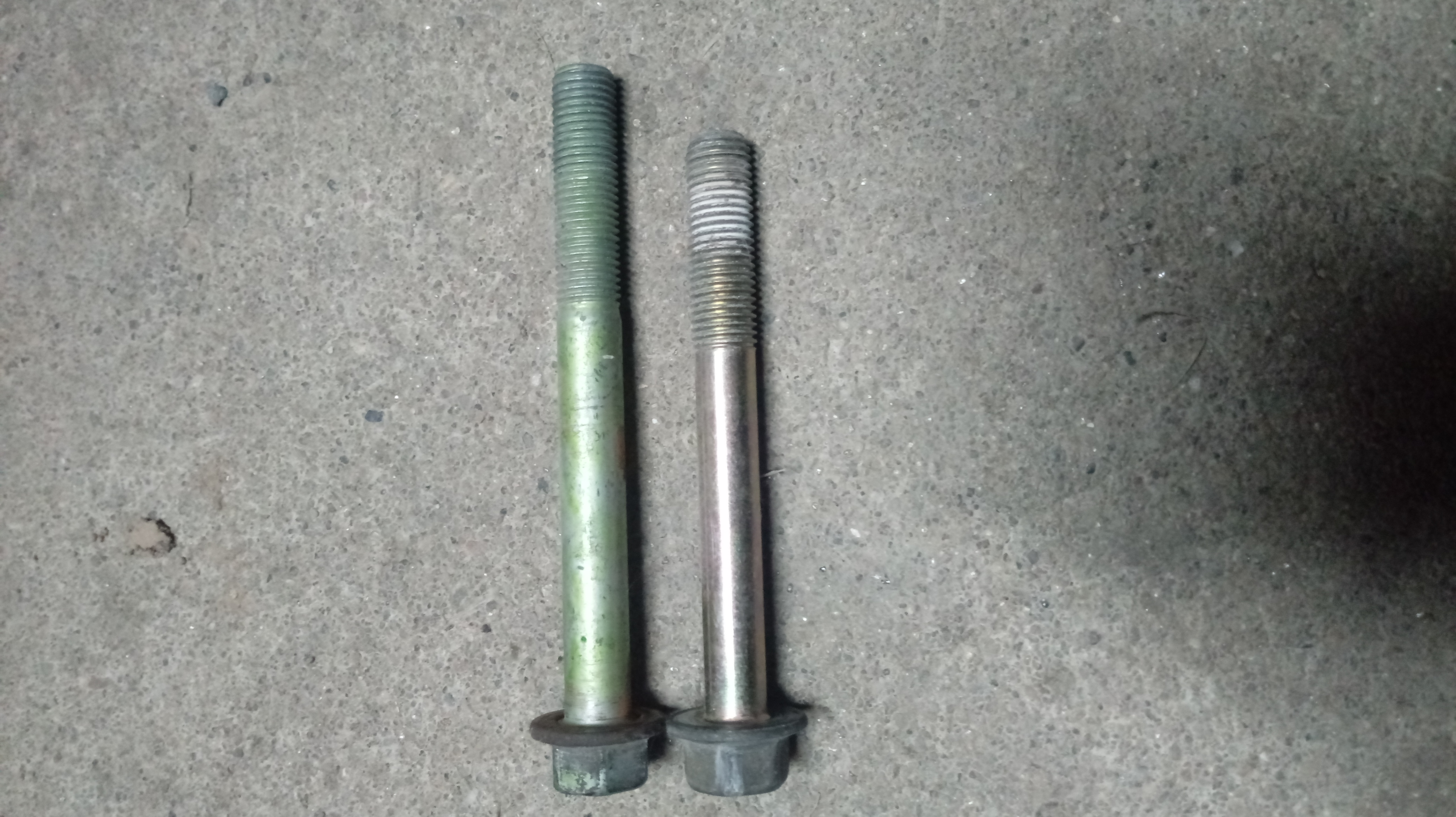

oryginalna kontra ta, którą dostałem wraz z gmolami.

pawkg pisze:oryginalna kontra ta, którą dostałem wraz z gmolami.
Możesz podać wymiary?
Re: Mocowanie
#7 Post autor: pawkg »
