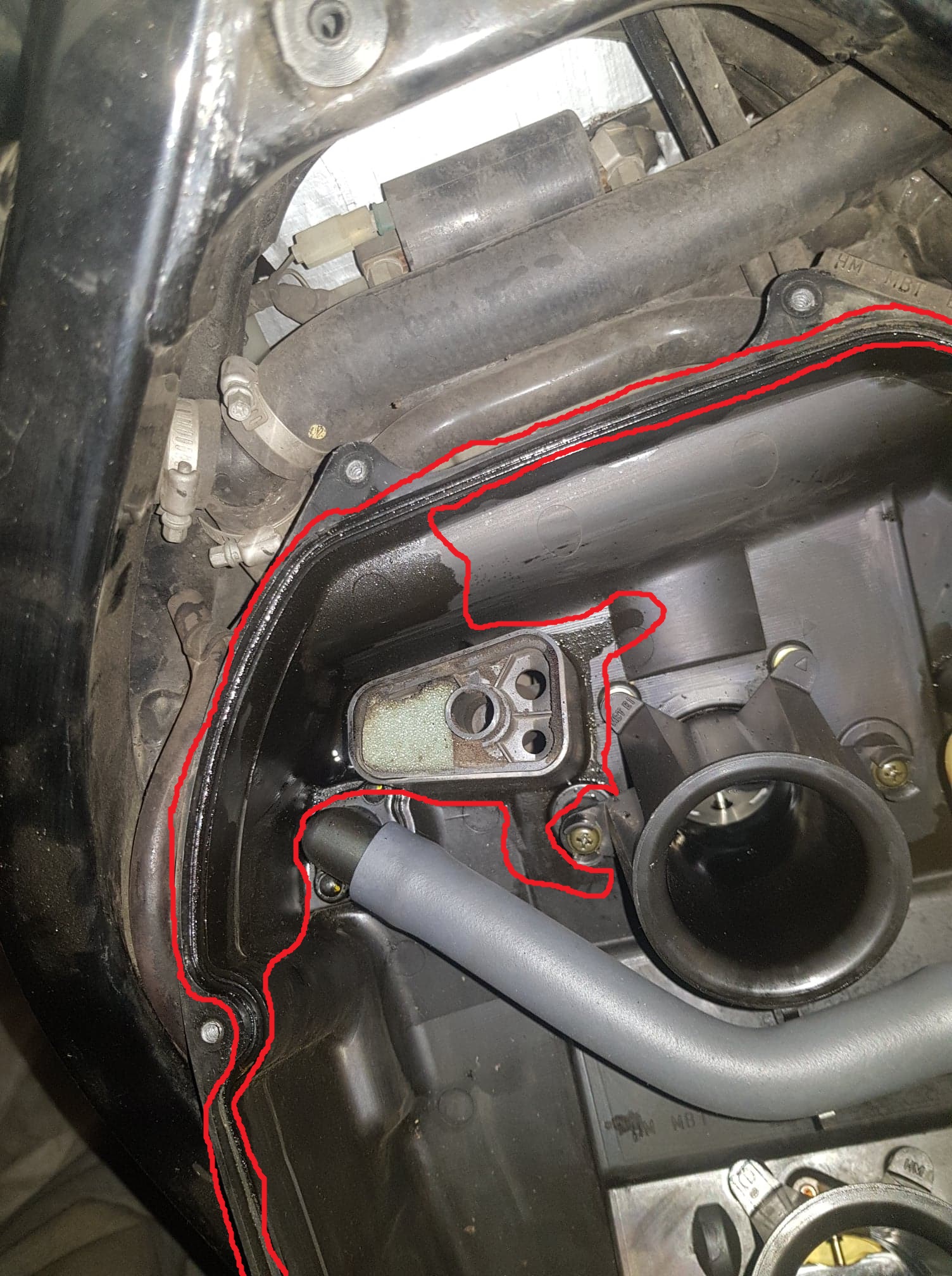

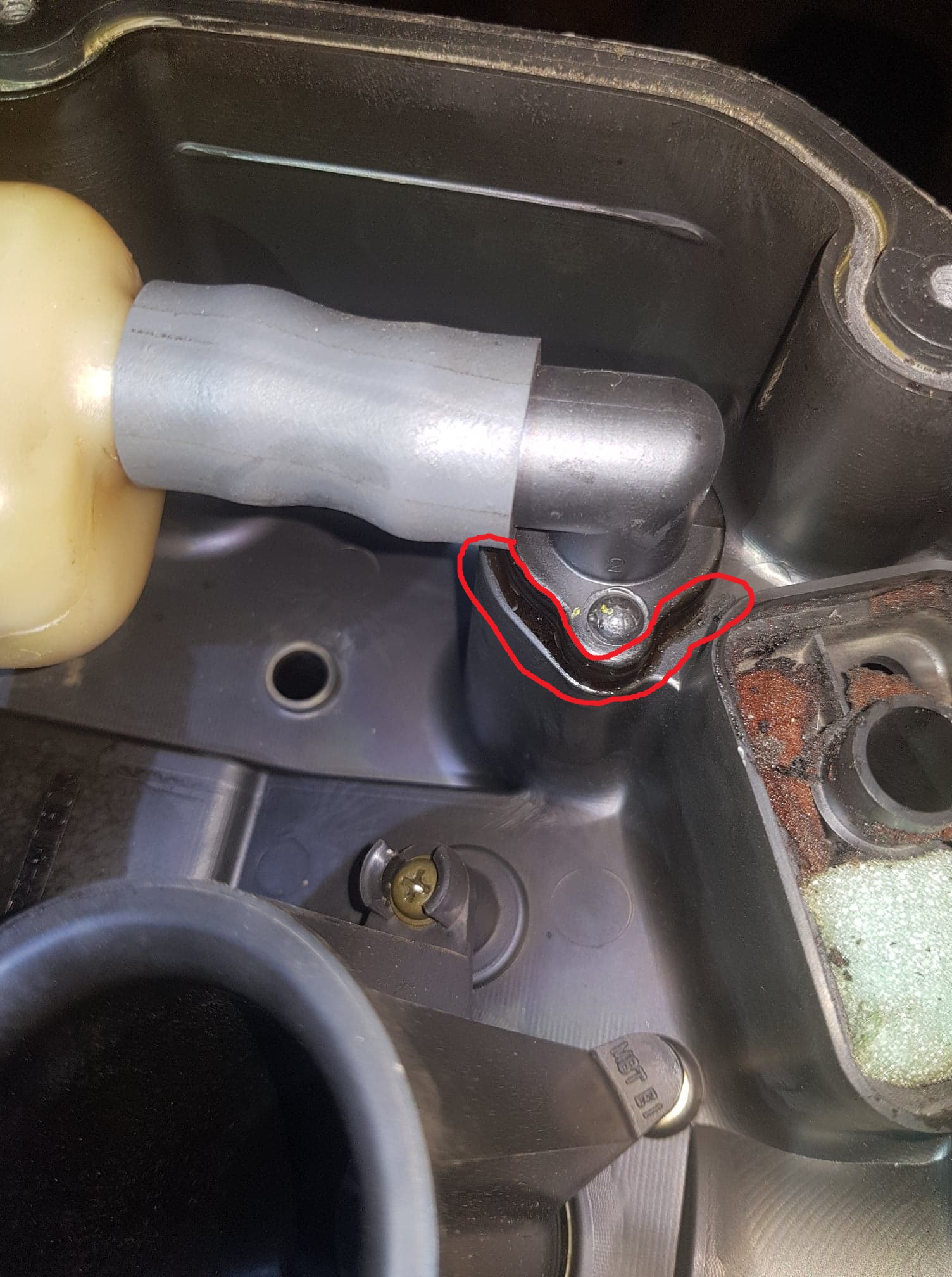

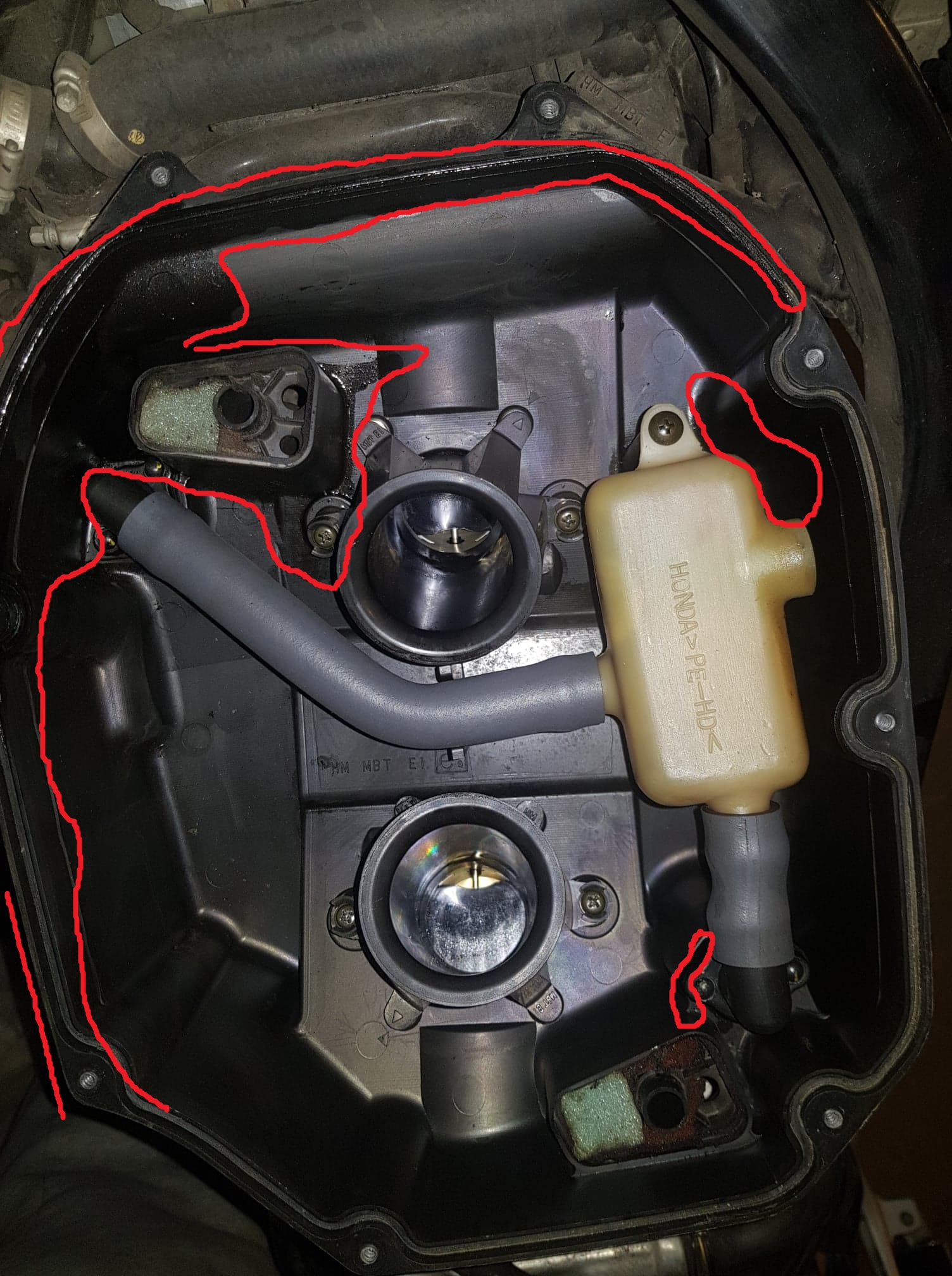

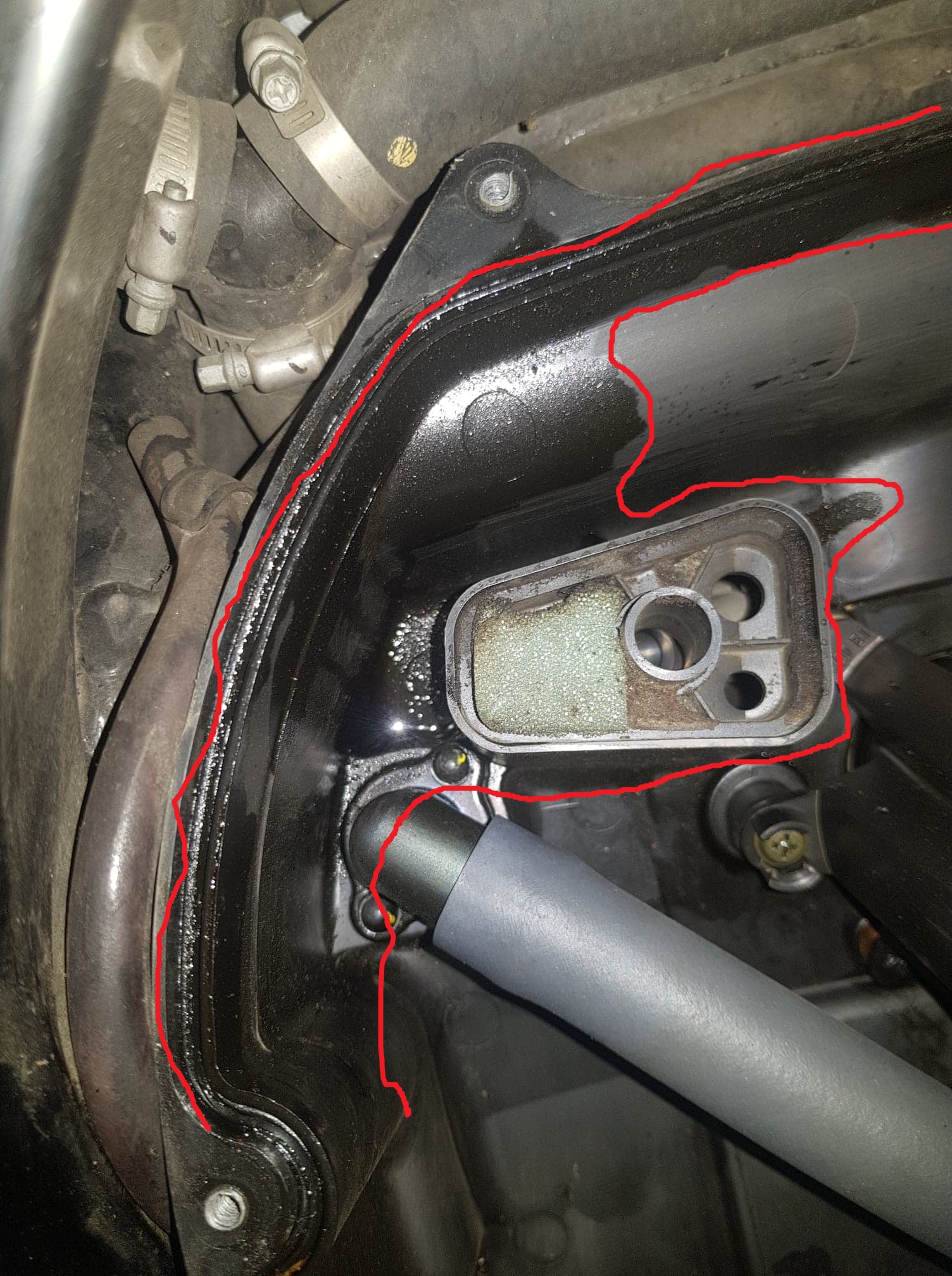

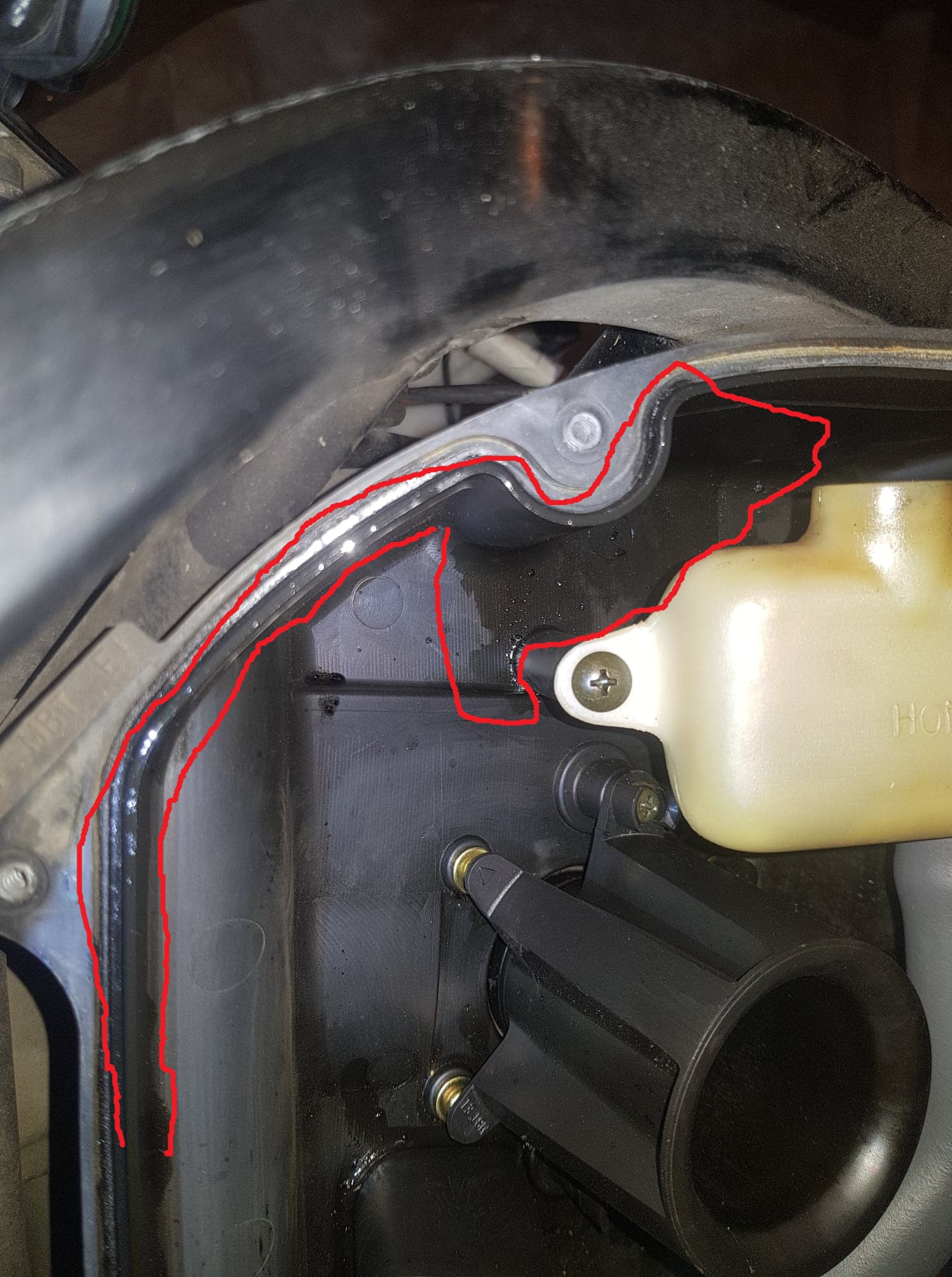

dzisiaj po rozkręceniu airboxa zastałem sytację, w której w 3 miejsca w airboxie zobaczyłem olej oraz zobaczyłem olej na całej długoiści łączenia pokrywy górnej z dolną. Czy byłby ktoś chętny rozjaśnić mi jakie mogą być tego przyczyny oraz konsekwencje i co mogę zrobić, żeby tą sytuację naprawić? Moja wiedza z mechaniki jest na poziomie podstawowym, ale jeżeli zarzucicie jakiś temat to na pewno będę doczytywał później w sieci lub w manualu.
Załączam zdjęcia dla ocenienia sytuacji oraz zaznaczyłem miejsca z olejem.

Bez paniki, to najprawdopodobniej olej z odmy. Zwróć uwagę, że pod krućcami, które idą do gaźników masz takie "rowki/kanaliki", które służą do tego, żeby odprowadzać nadmiar zbierającego się oleju bezpośrednio do dolotu, więc producent raczej przewidział, że trochę będzie się tam tego oleju pojawiać. Jedyne co powinieneś zrobić to włożyć filterki gąbkowe w te owalne gniazda, bo widzę, że ich tam brakuje i pewnie dlatego Ci się tak rozbryzguje. To są takie żółte gąbeczki (widać je chociażby na tym zdjęciu: https://archiwum.allegro.pl/oferta/obud ... 96719.html ). W katalogu części Hondy nr 9 na tym schemacie: https://www.lingshondaparts.com/partsca ... f/F__1900/ , ale można je też wyciąć z jakiejś miękkiej gąbki, bo to jest zwykła gąbka, żaden hi-tech. Powinny być idealnie równe z górną krawędzią gniazda, na tyle, żeby przy zakładaniu pokrywy airboxa były dociskane. Wytrzyj też ten olej, złóż wszystko i "jeździć, obserwować". Jeżeli po 2-3 tys. km będą tylko zapocenia, to nie ma się czym martwić.
