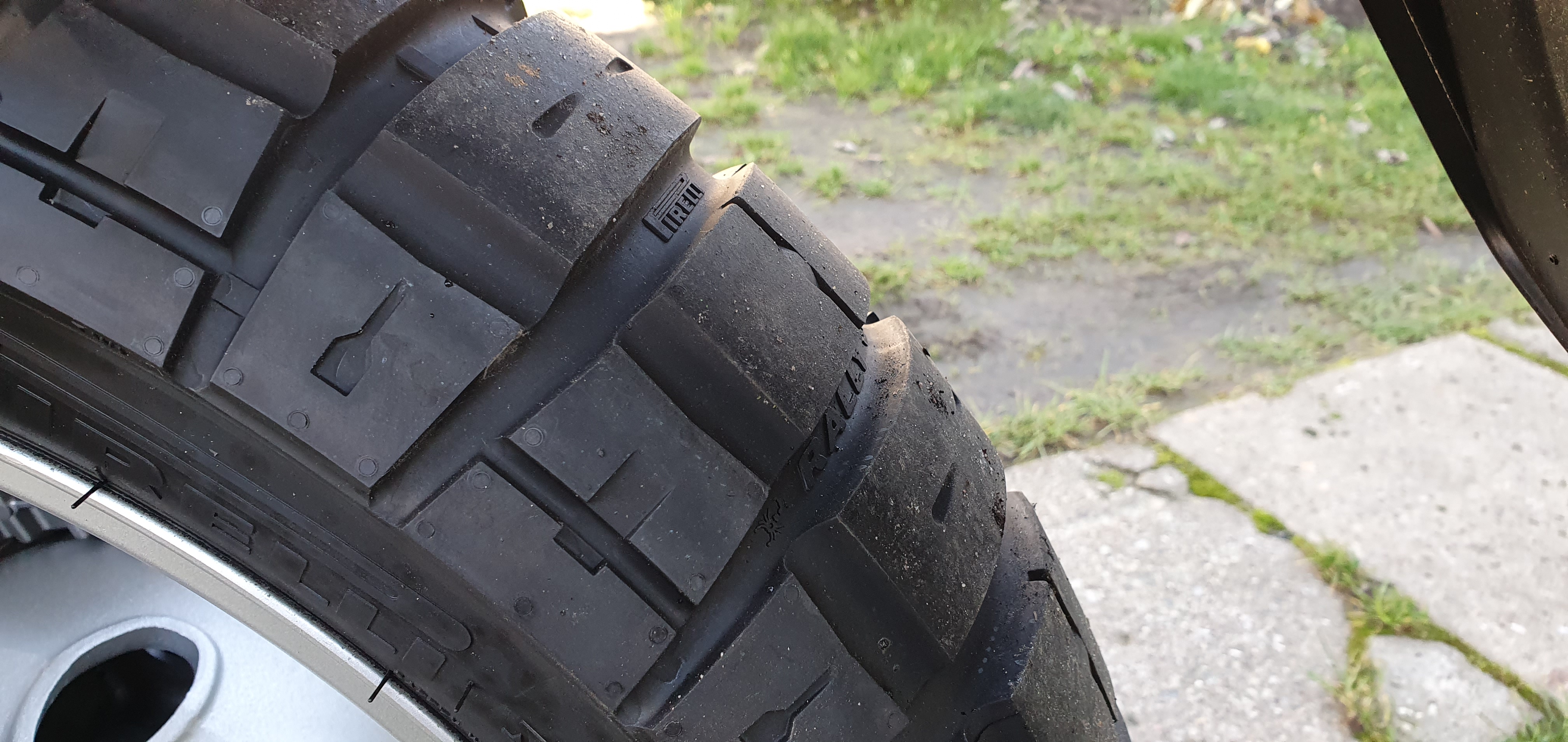

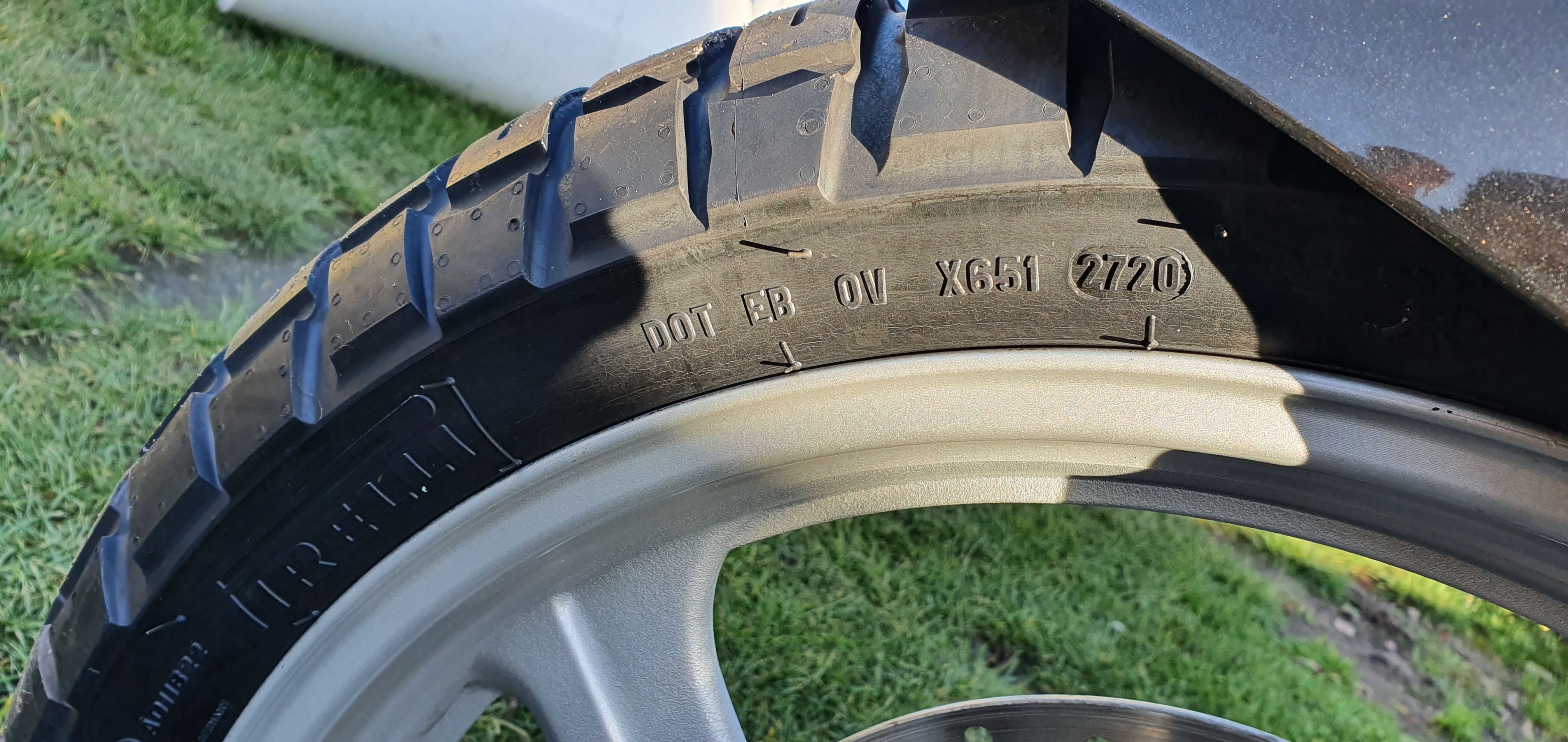

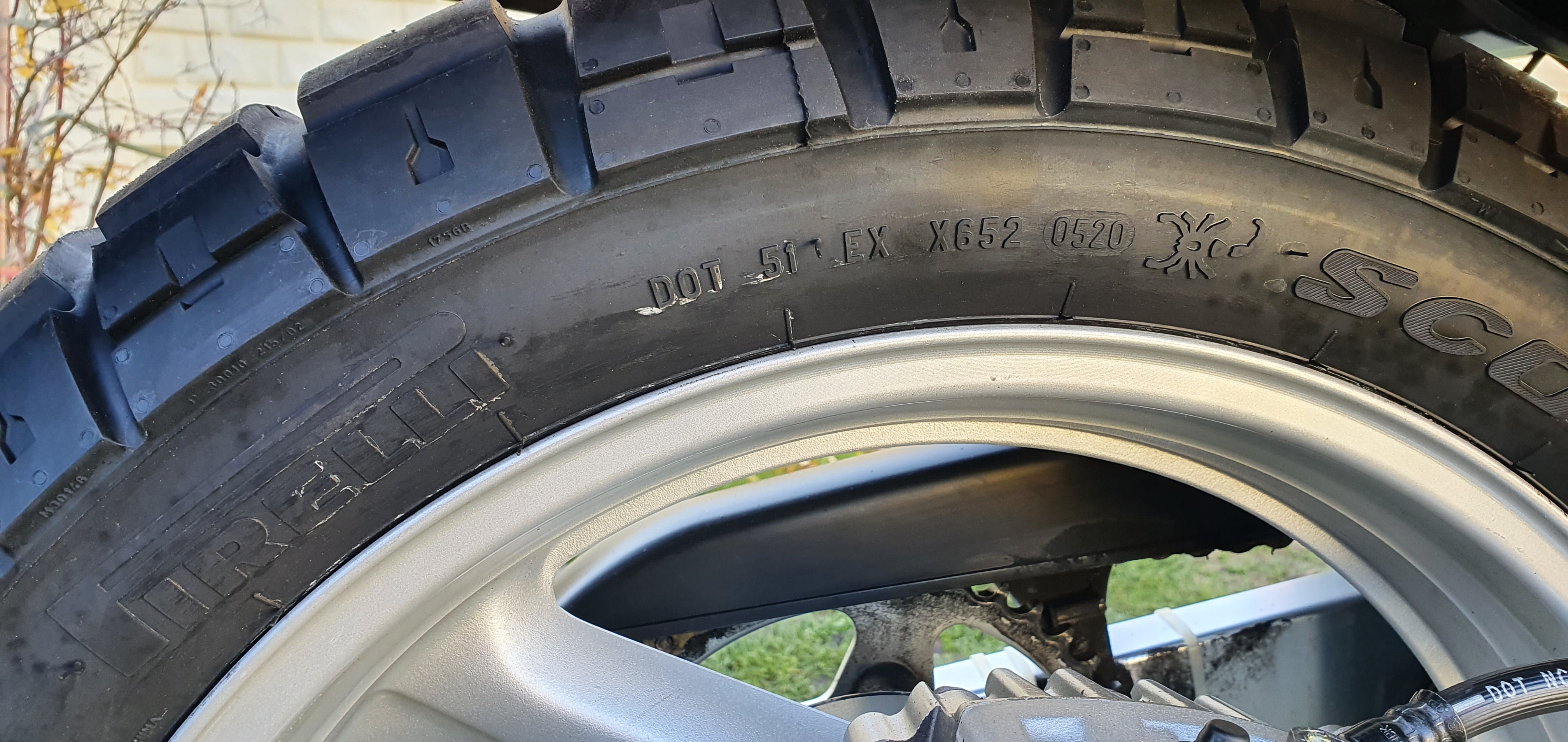

Muczaczo11
- Posty: 137
- Rejestracja: wt wrz 29, 2020 10:08 am
- Imię: Łukasz
- Model: Varadero xl1000
- Lokalizacja: Konstantynow łódzki
Re: Czy te opony nadają się do varadero 1000
Moje Pirelli scorpion str
