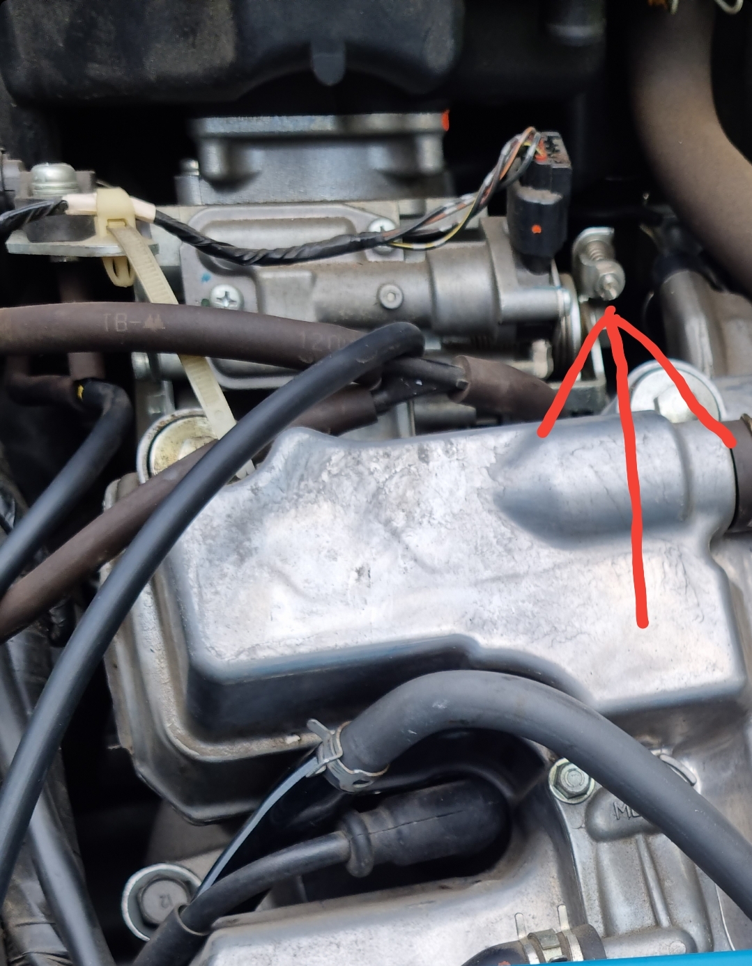

Może ktoś podpowiedzieć gdzie jest ta śrubka do regulacji?

Śróbka do synchronizacji
