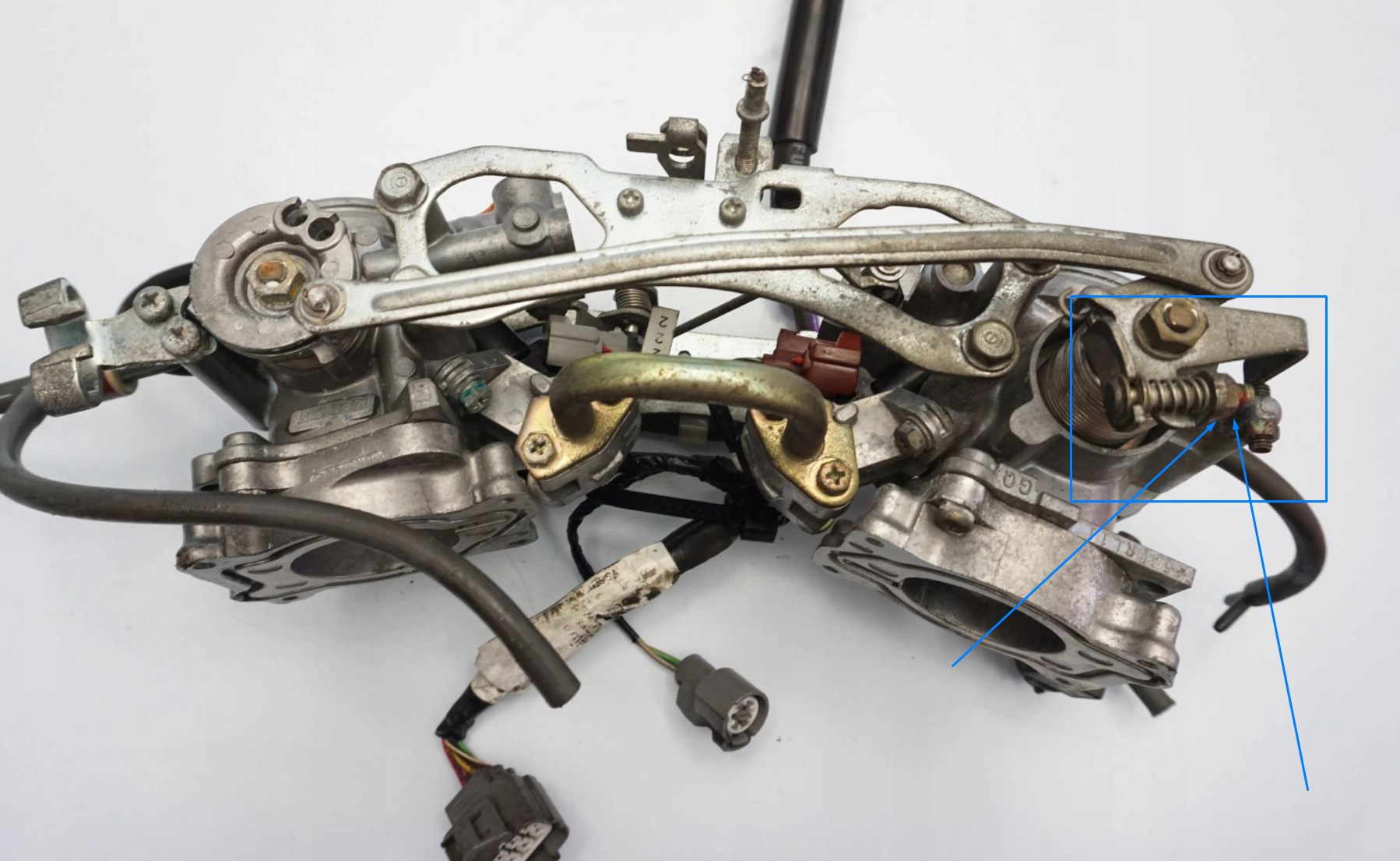

Cześć, przy serwisie przez pomyłkę zmieniłem nastaw śruby zaznaczonej na zdjęciu. Wiem że jest ustawiona fabrycznie i nie powinno się jej ruszać, nie mogę znaleźć żadnej informacji jak ustawić to z powrotem tak, jak powinno być. Podpowiecie coś?
Być może ktoś jest w stanie zmierzyć suwmiarką jaką tak powinna być odległość
2003r.
Re: Problem z regulacjami przepustnic
#2 Post autor: melon1968 »
Żadna suwmiarka tylko vakuometry .Synchronizacja przepustnic.
