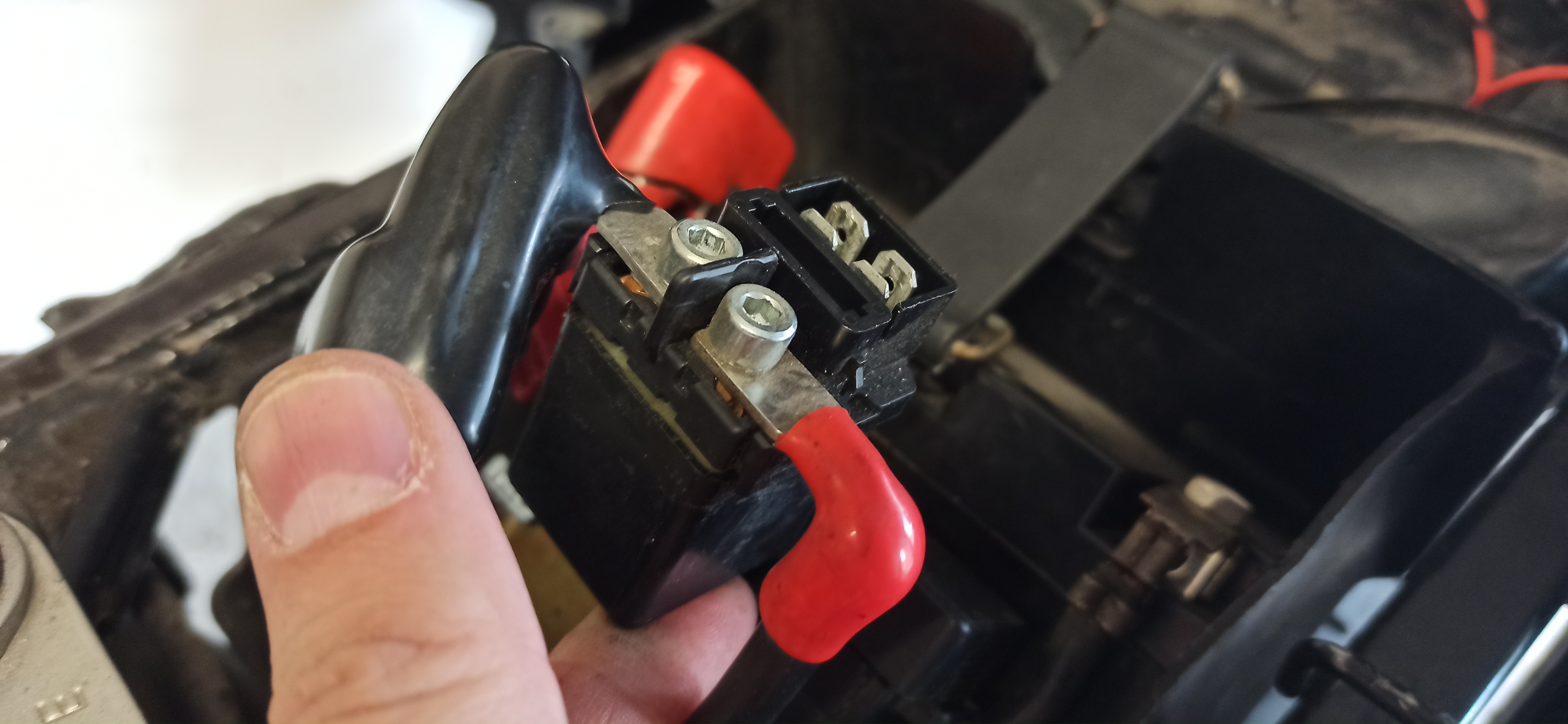

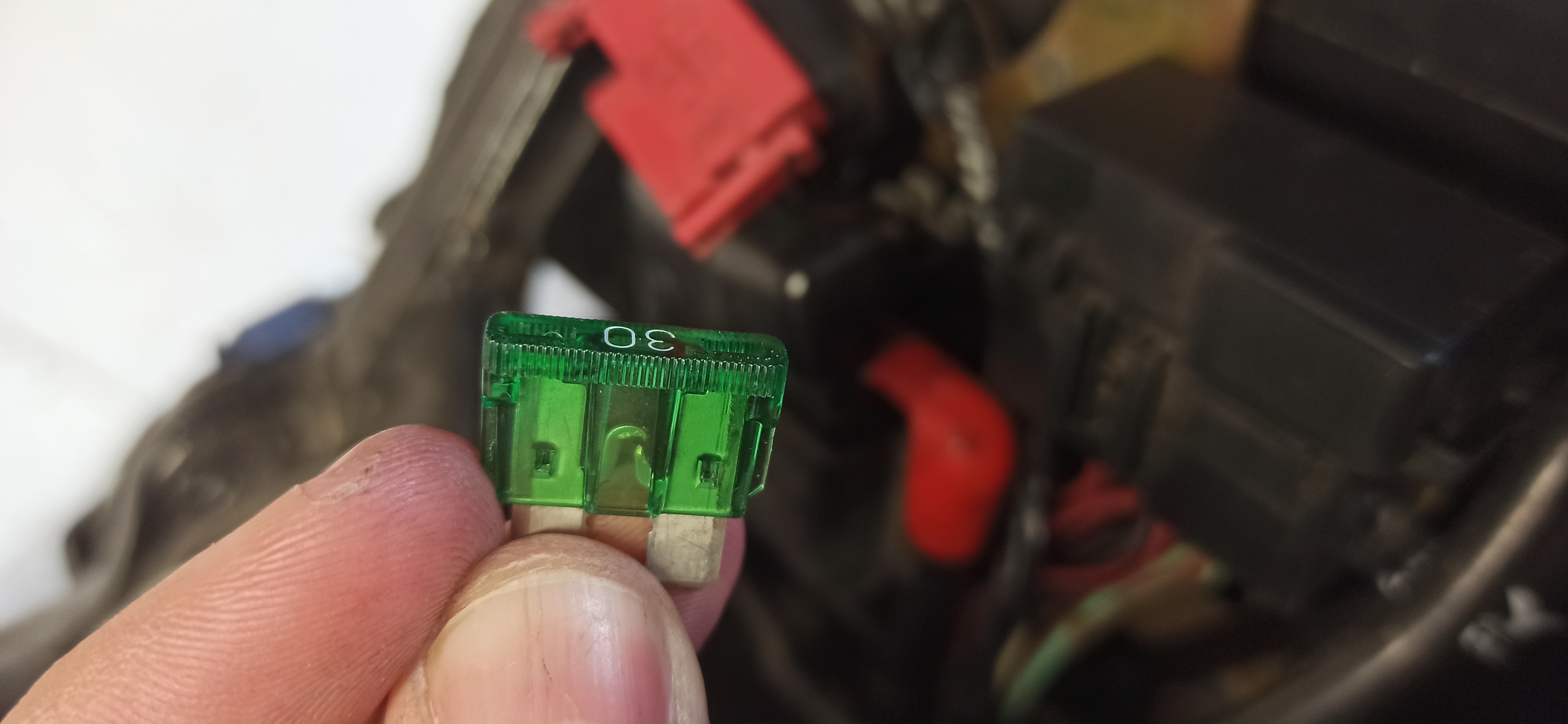

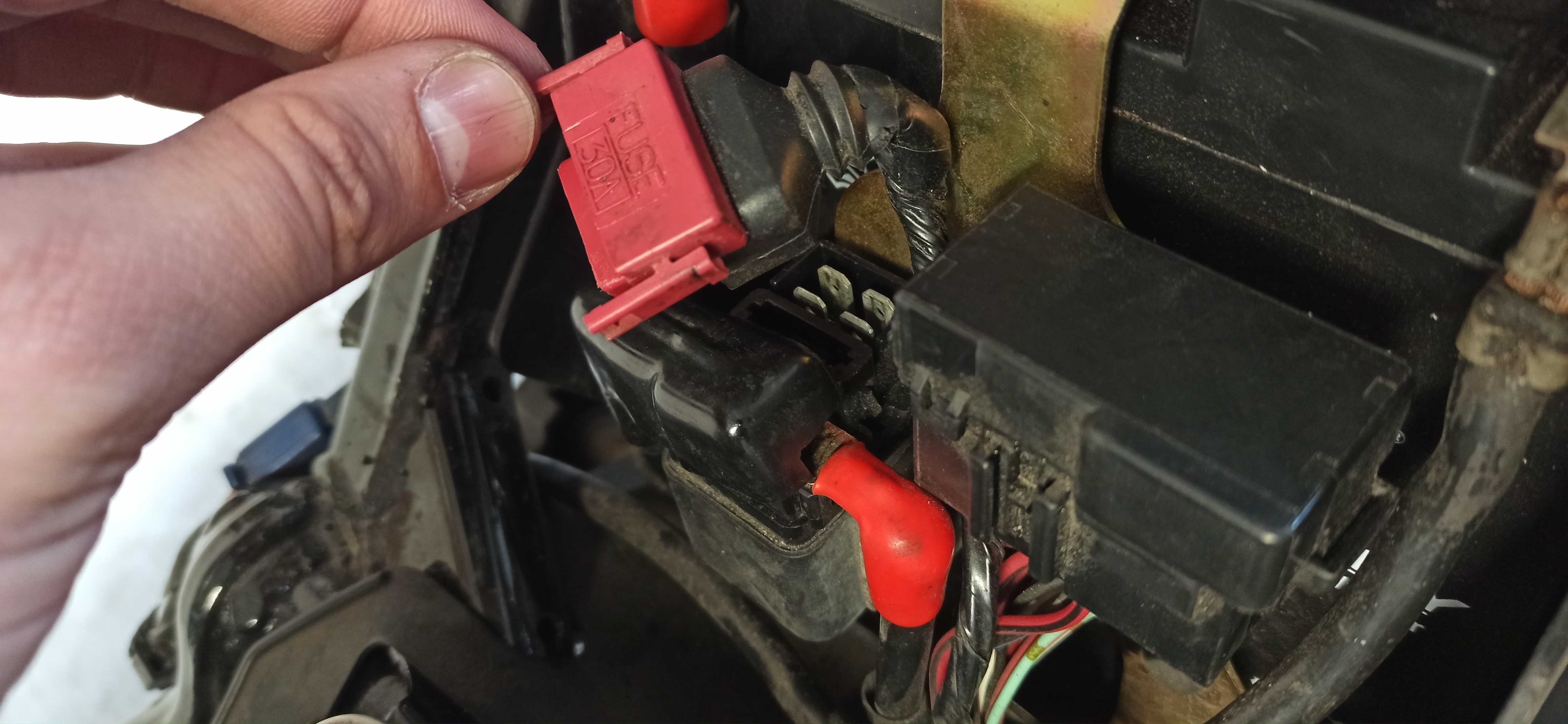

Dziś moje Varadero podczas jazdy w mieście wyłączyło się całkowicie - silnik, deska rozdzielcza, światła. Zepchałem go ze środka ronda i zacząłem oglądać moto. Znalazłem bezpiecznik 30, który wymieniłem. Jednak w momencie wkładania nowy spalił się momentalnie. Także nie będąc elektrykiem domyślam się, że gdzieś jest zwarcie. Trochę poczytałem forum bo wcześniej w tym roku uszkodzony regulator napięcia zagotował mi akumulator. Regulator wymieniłem i od tamtego momentu przejechałem jakieś 3 tys km. Piszecie często o wadach elektryki, upalonych kostkach. Od czego zacząć diagnostykę?

Odepnij regulator i sprawdź, czy wtedy wywali ten bezpiecznik.

Fotom pisze:Odepnij regulator i sprawdź, czy wtedy wywali ten bezpiecznik.
Miałeś rację, dziękuję. Ten regulator robił zwarcie (na swoim + -). Jezusie nazareński, te regulatory w Varadero to jest taki szrot. Zamówiłem zamiennik (ten sam, kolejny) i zastanawiam się czy nie wymienić na coś lepszego jak kolega w tym wątku:
