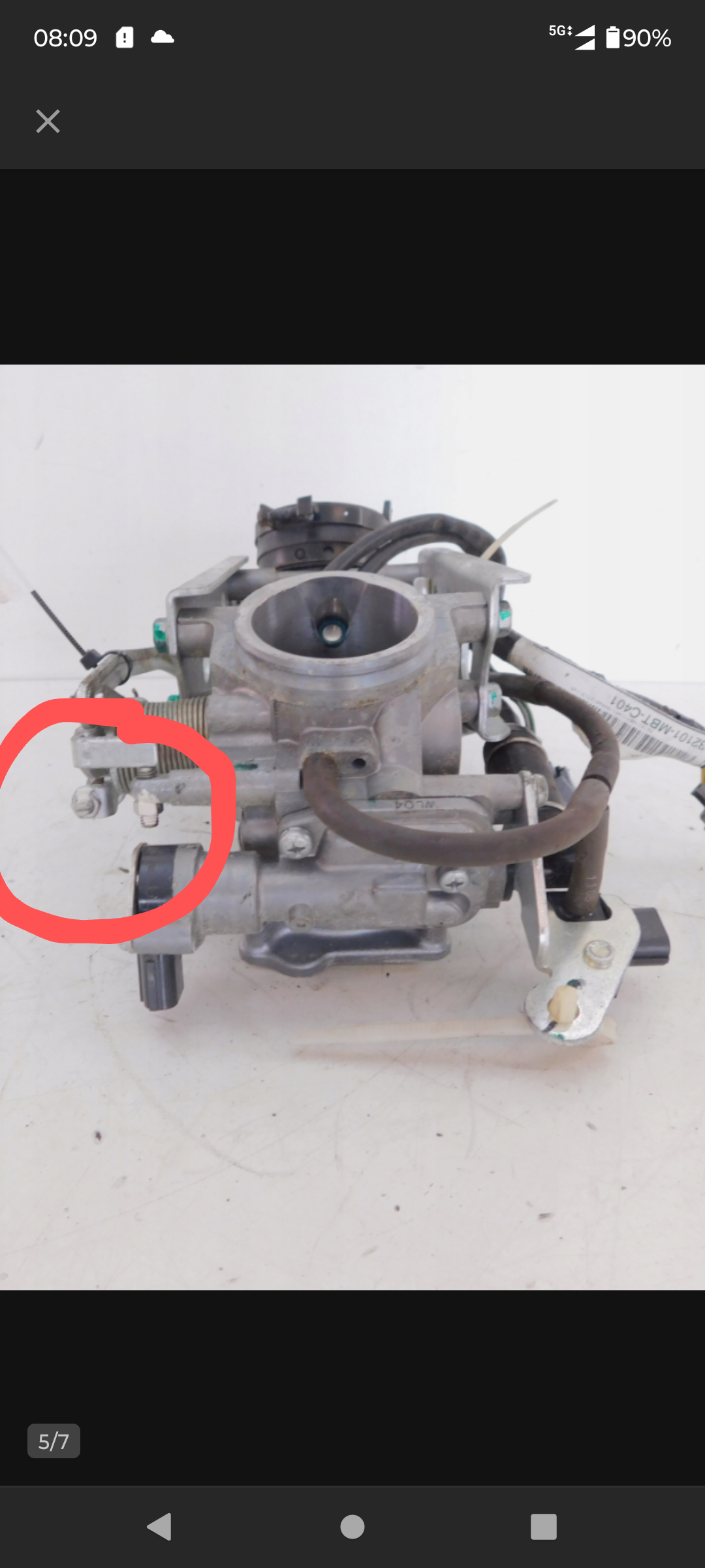

Problem chyba zostal rozwiazany , ktos grzebał i śruba regulacyjna od uchyłu przepustnicy byla wykrecona calkowicie , na tyle ze przy zamknietej przepustnicy , nawet jej nie dotykała .
