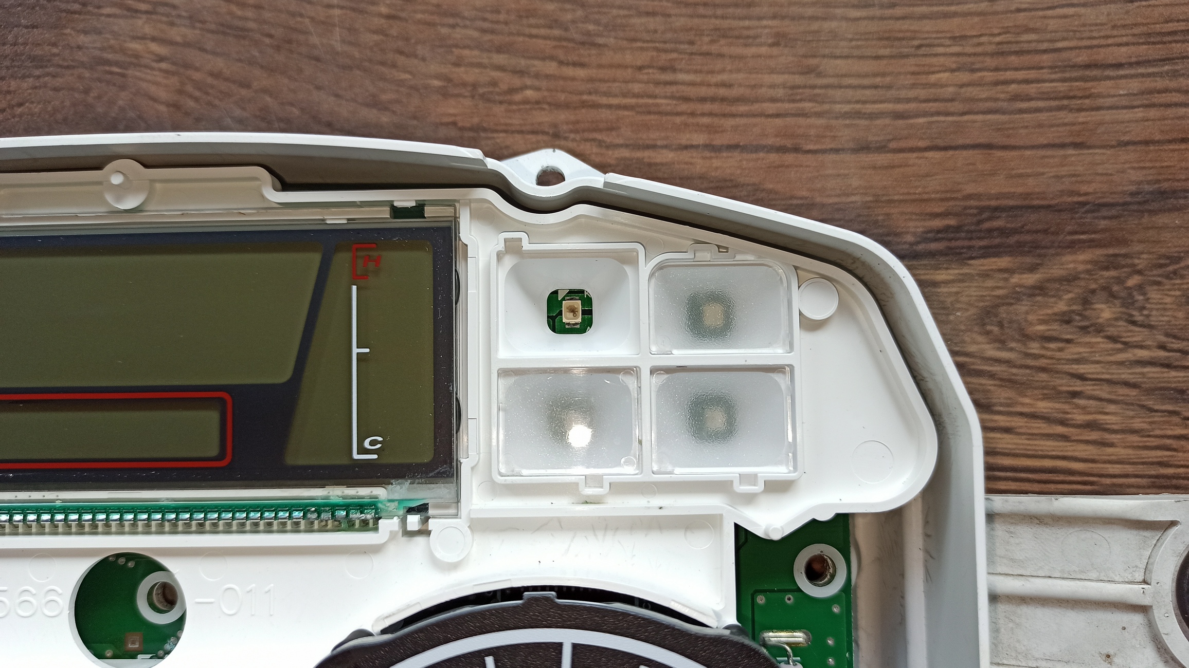

Hej. Sprawdź czy nie przepaliła się żarówka/dioda. U mnie też przestała świecić, chwilę też nawet się żarzyła... Okazało się, że to przepalona dioda. Jeśli masz żarówki to mniejszy kłopot :)

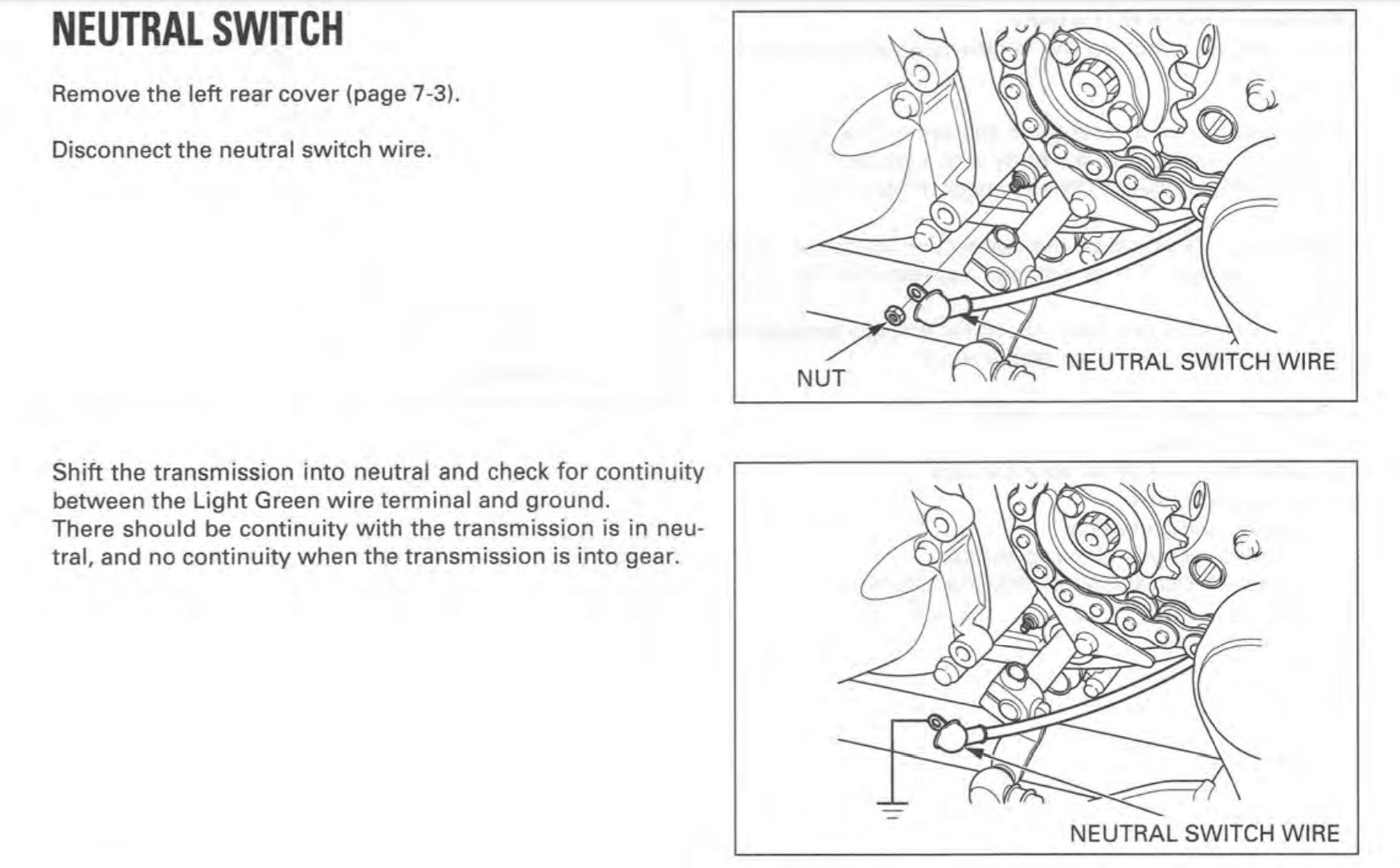

Dzięki za wskazówkę ale wydaje mi się że jest dobra co kilka miesięcy się na chwilkę zapali, orientujesz się może gdzie znajduje się czujnik biegu neutralnego?

W 1000 jest pod zębatką zdawczą, dochodzi do niego 1 kabelek. W 125 to niestety nie wiem...

Kolega wilku dał dobry trop
