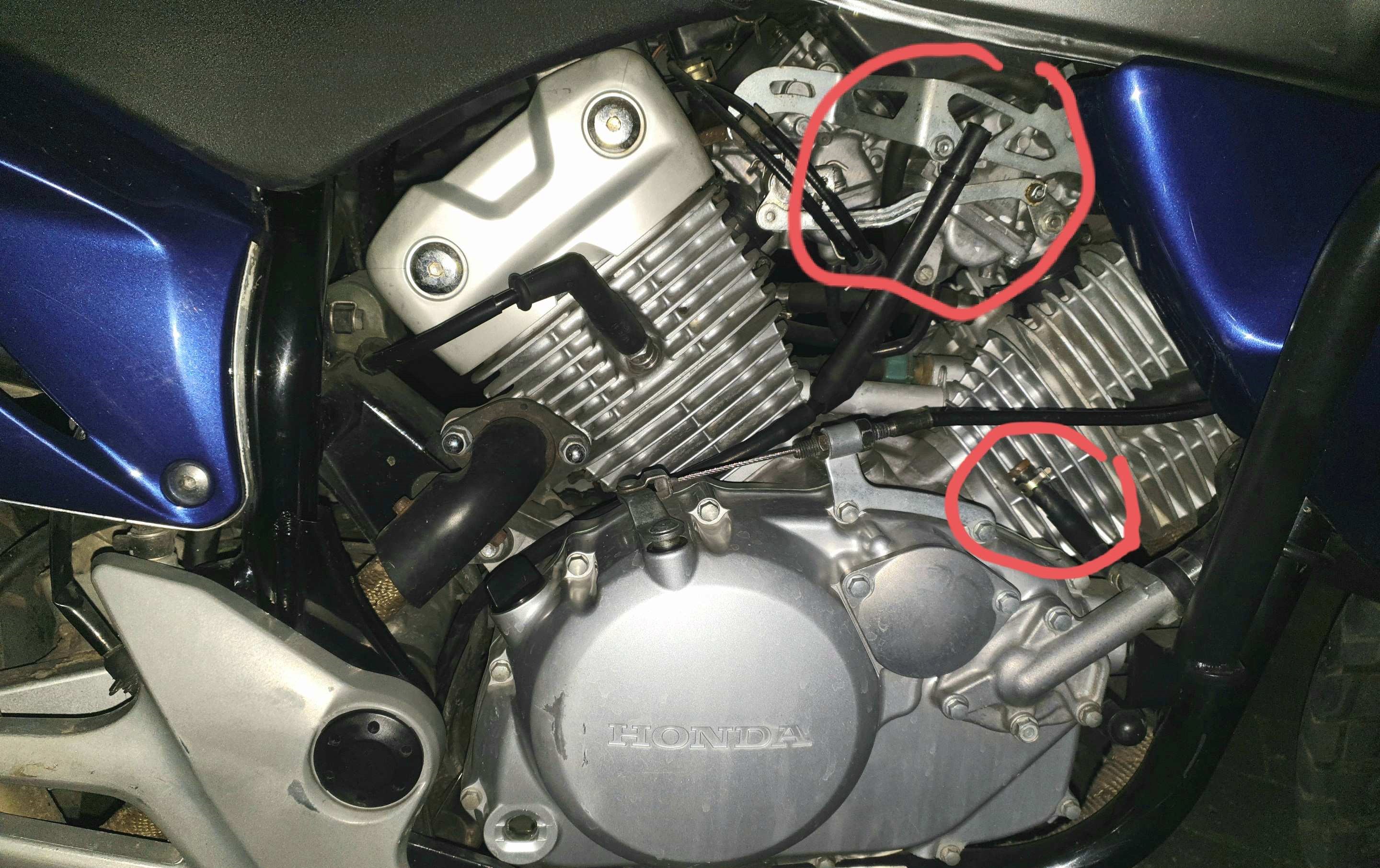

Honda Varadero 125, 2003 rok.
Jak na zdjęciu dlaczego jeden wąż na dole jest zaślepiony a drugi przypięty opaską do góry. Moto odpala normalnie.

Jeden prawdopodobnie powinien iść do baku (odprowadzanie wody z okolic korka wlewu paliwa, ew. odpowietrzanie zbiornika), a drugi przypuszczam, że kończył się w okolicach gaźnika, i służył do spuszczania paliwa z komory pływakowej (taka płaska śrubka, której wykręcenie spuszczało paliwo). W sumie to dwa takie były, bo dwa gaźniki są w moto.
Zobacz, dokąd prowadzą - stawiam, że kończą się parę cm pod dolną rurą ramy.

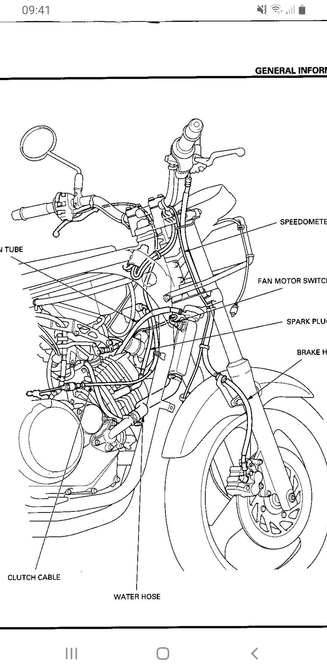

Ten na dole, zaślepiony to wąż wodny. Poniżej foto z manuala hondy 125.
Wg tego wątku http://www.hondavaradero.pl/phpBB3/viewtopic.php?t=3880
Byłby to wąż podgrzewania gaźnika.
