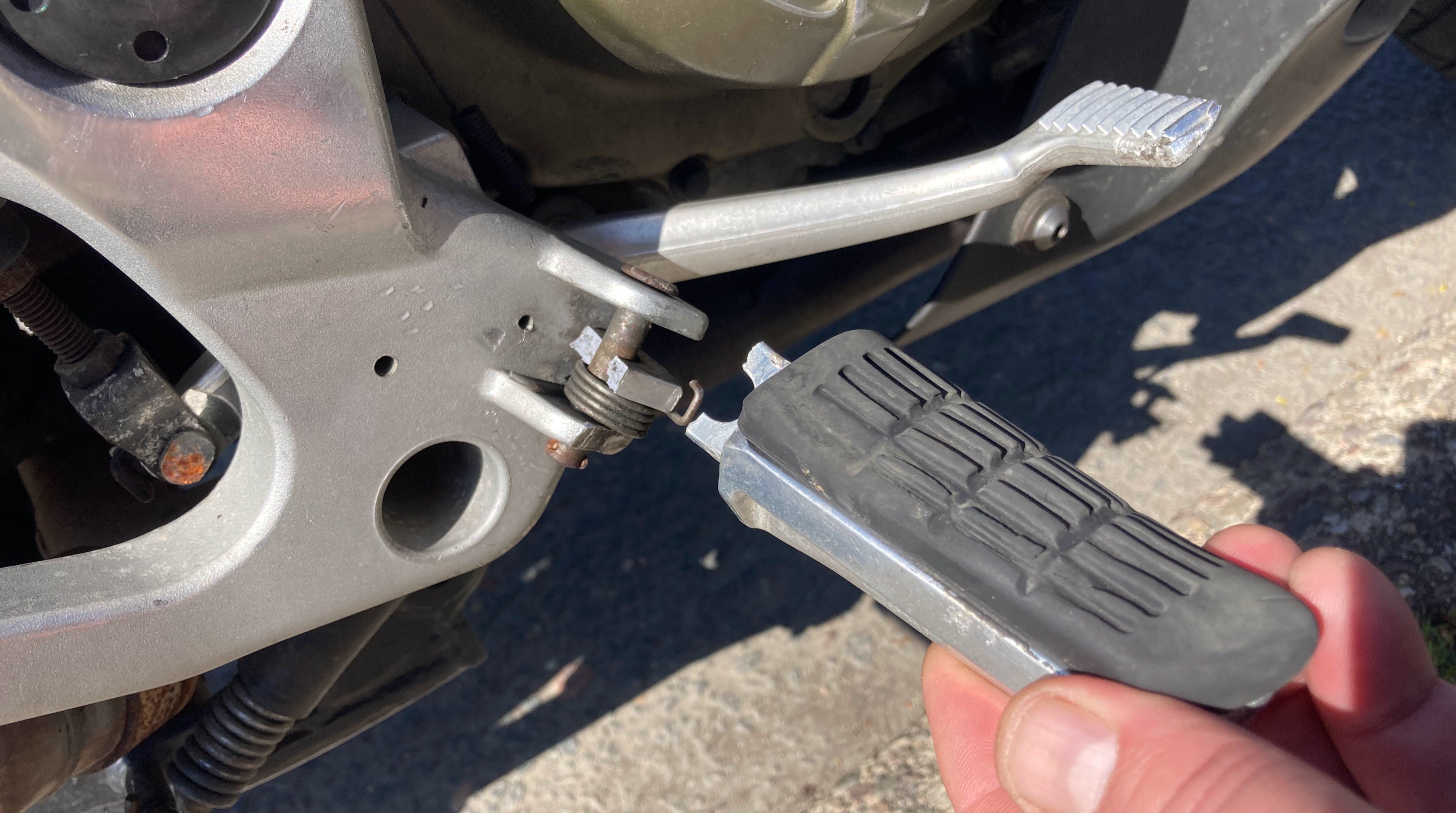

No i stało się. Wardemar uznał że jest zmęczony i musi się położyć... pół metra od ruszenia na parkingu
(dla niejakiego usprawiedliwienia dodam że parking "gruntowy" z wystającymi kamieniami...). A że chłop latka swoje ma i już nie raz na tym boczku leżał, więc podnóżek z kolei uznał że ma dość takiego traktowania i wyczepia z tego taboru. Dosłownie - patrz: zdjęcie.
Ale nie ma tego złego, jest okazja na kolejne ulepszenie. Stąd pytanie do grupy: gdzie i jakie mogę znaleźć podnóżki które są 1) pasujące, 2) szersze, 3) niekoniecznie dłuższe, ale na pewno nie krótsze, 4) kosztują sensownie i 5) nie będą płynęły 3 miesiące z Chin bo się pogoda marnuje? Z góry wielkie dzięki za sprawne odpowiedzi

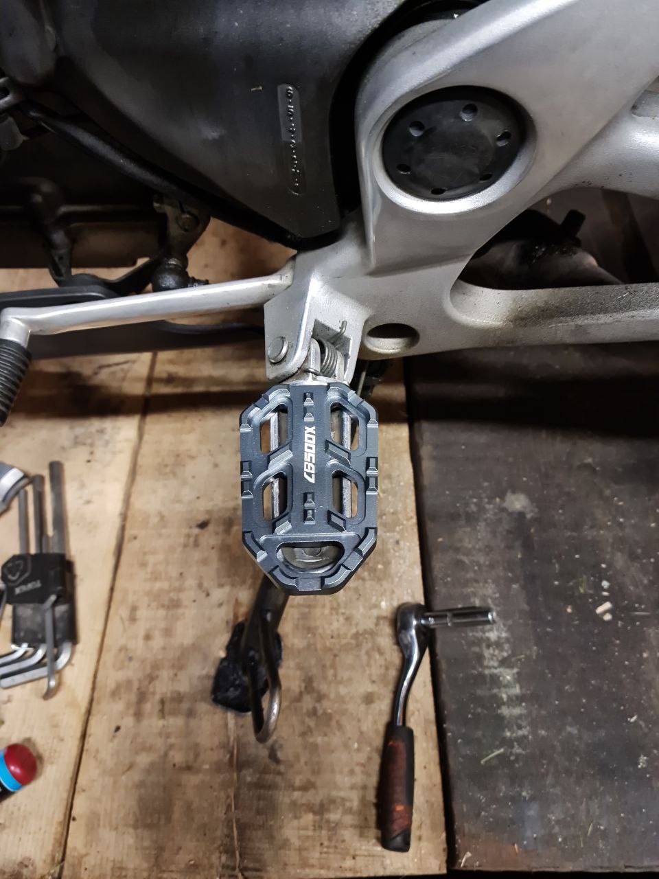

Ja po zaliczeniu paciaka i złamaniu podnóżka, poszedłem taki zestaw.
Na allegro kupiłem podnóżki, na Ali nakładki. Szły coś ponad dwa tygodnie
Pojeździłem na tym, pewnie but trzyma się podnóżka.

Wygląda super, ale co to jest? Na zapytanie "X00587" Google odpowiada "szyba czołowa Subaru"...

CB500X
Na Ali jest tego trochę
I do końca maja na pewno dojdzie
Dlatego kupiłem na allegro podnozki, aby jeździć
A na Ali nakładki.
A na Ali nakładki.

Aaa, przeczytałem odwrotnie
Czyli kupiłeś osobno same podnóżki, i osobno nakładki. No więc, bo (może za głupi jestem, ale) nadal nie jest to dla mnie jasne: czy podnóżki są z Wiadra, tylko nakładki od CB pasują; czy też cały komplet jest z CB i pasuje do mocowania w Wiadrze?
Re: Podnóżki kierowcy
Coś się skupić nie możesz. Podnóżki są od cb500 i są do kupienia na alegro, a na ali nakładki do tych podnóżków do cb500

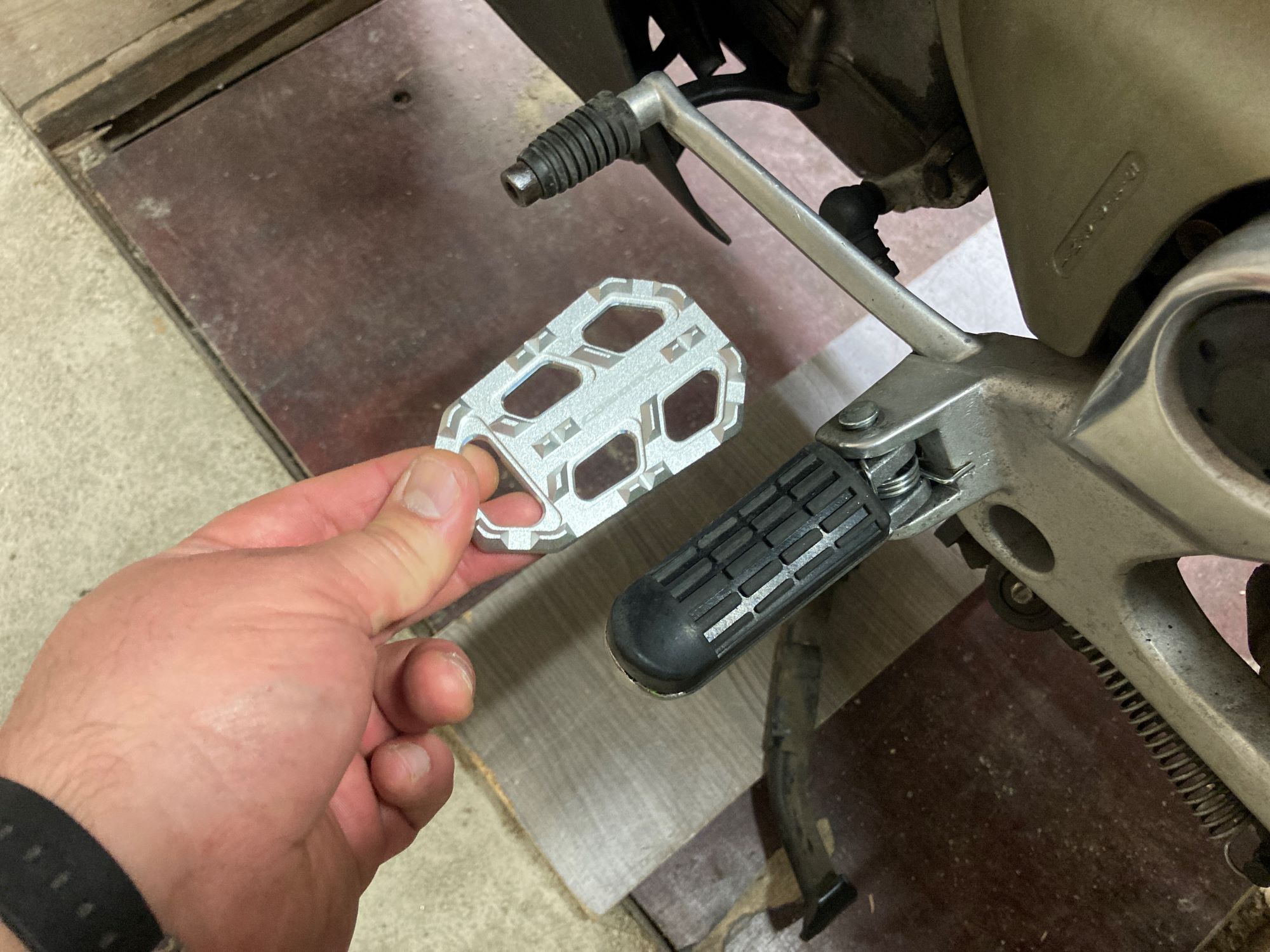

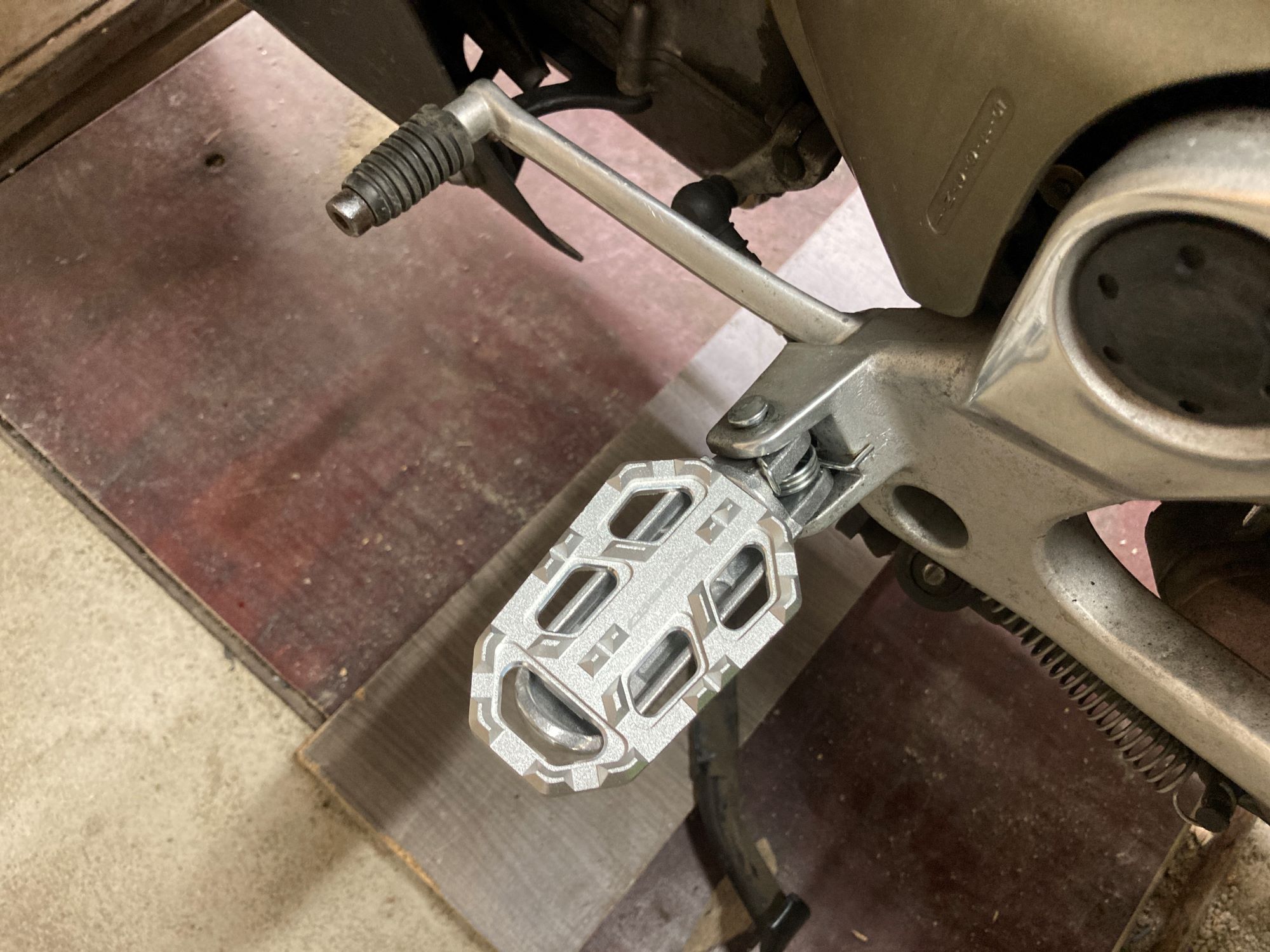

Wszystko już doszło, i nawet pasuje
Test Ride Pending.
No i gitara
Będzie Pan zadowolony
Ja musiałem zrobić regulacje dźwigni zmiany biegów, aby dobrze się biegi zmieniało.
Fajnie kolor dobrałeś, ja za ciemne kupiłem.
Też właśnie zauważyłem że biegunkę trzeba będzie poprawić, ale poza tym jeździ się super! Kolorek wybrałem żeby napisu CB nie było widać
Na razie trochę się odznaczają na tle reszty (za czyste/nowe?), mam nadzieję że z czasem będzie lepiej.
