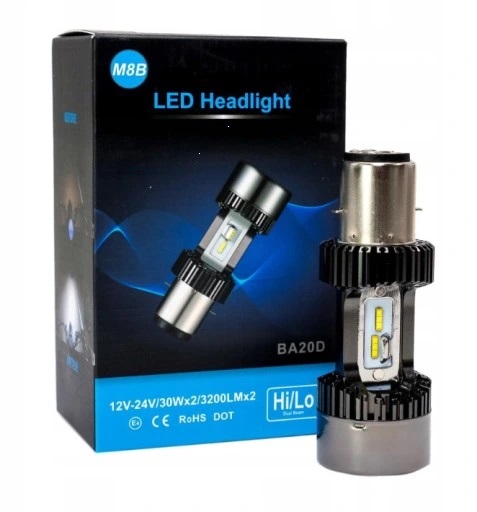

Witam jestem niedawno użytkownikem Hondy Varadero xl 125 , zmieniłem żarówki na led z zwykłych zarówek tak zwane bańki , zauważyłem że na ledach dobrze świeci na drogach ale zastanawia mnie jedno jak powinno świecić światła długie po przełączeniu na światła długie świeci mi tylko jedna strona a jak przełączę na mijania to świecą oby dwie , czy tak ma być ? żarówki led kupiłem na allegro w załączniku foto

A jak było na zwykłych żarówkach ? W litrowym viadrze zawsze świecą obie .

Obie powinny świecić. Zmień LEDy miejscami, przeczyść styki, etc.

Dzięki za info zdaje mi się że chyba jedna led się przepaliła , chyba zmienie na tradycyjne a tak ładnie świeciły , też myślałem żeby przerobić na h7 ale może żarówki będą za mocne 55 w , myślę ze odbłyśnik mógł się zjarać albo klosz reflektora bo plastyk , jakie żarówki polecacie BA20D aby jasniej świeciły ?

Przecież tam wchodzi 2x H4. Nie możesz tego przerobić na H7, bo może i będą świeciły jaśniej, ale na pewno w kosmos. Poza tym stracisz światła drogowe. A może odbłyśniki do regeneracji?
