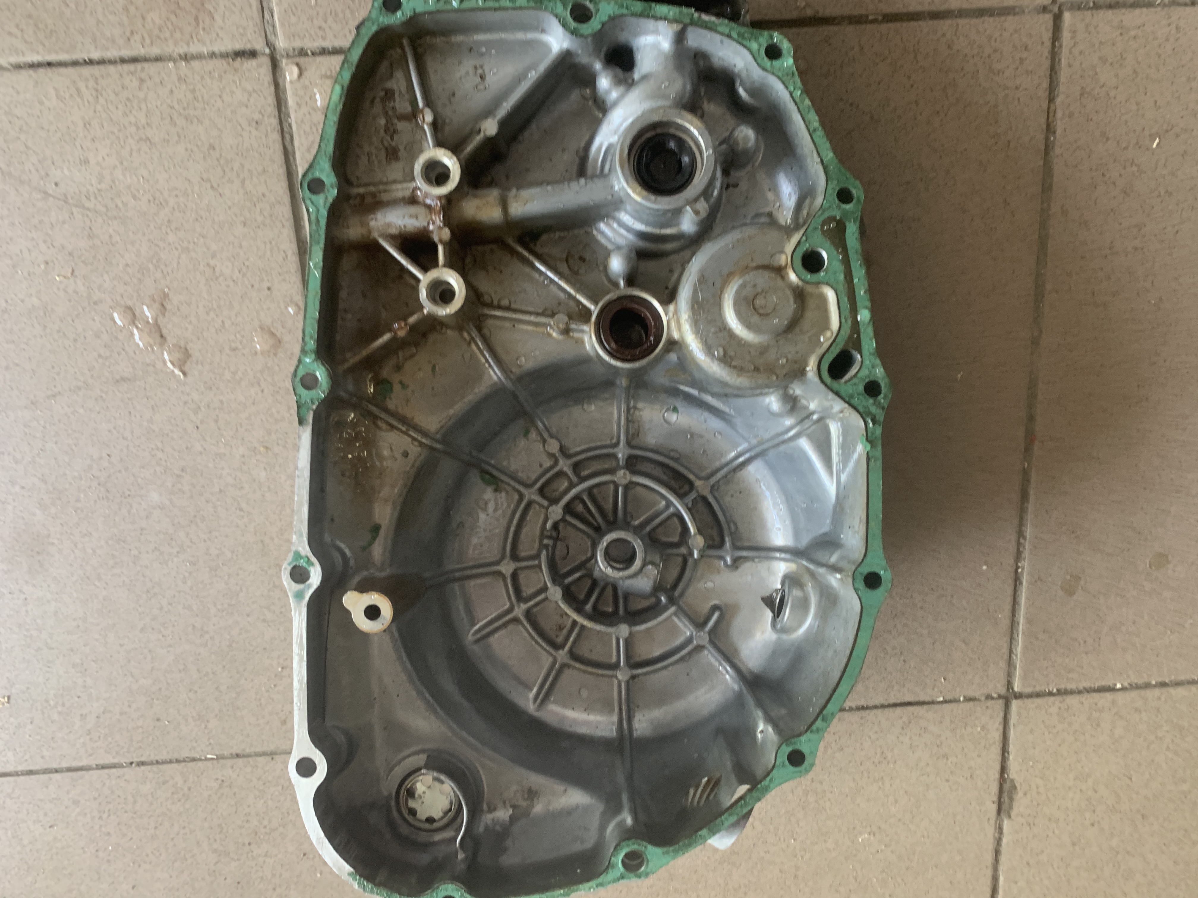

Witam potrzebuję rozmiary tych 2 uszczelniaczy na org nie da się odczytać ma ktoś może rozmiary ?
Re: 2 części i potrzeba rozmiary? 125 2008r.
#2 Post autor: melon1968 »
wymiar możesz sam określić, mierzysz wałek który wchodzi w uszczelniacz, póżniej gniazdo w którym siedzi a na koniec grubość obecnego uszczelniacza i tych pomiarów masz wymiary uszczelniacza . średnica wewnętrzna x zewnętrzna x wysokość.
