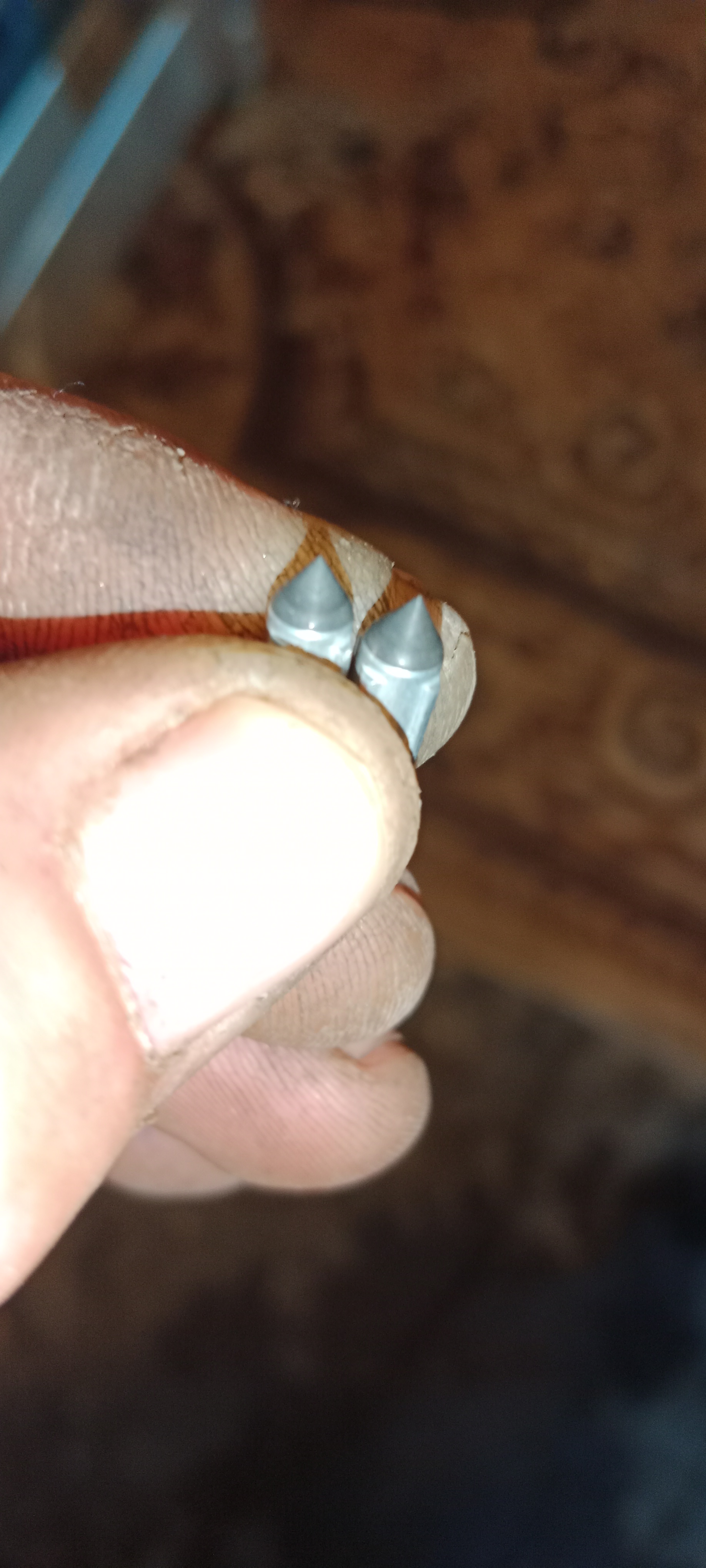

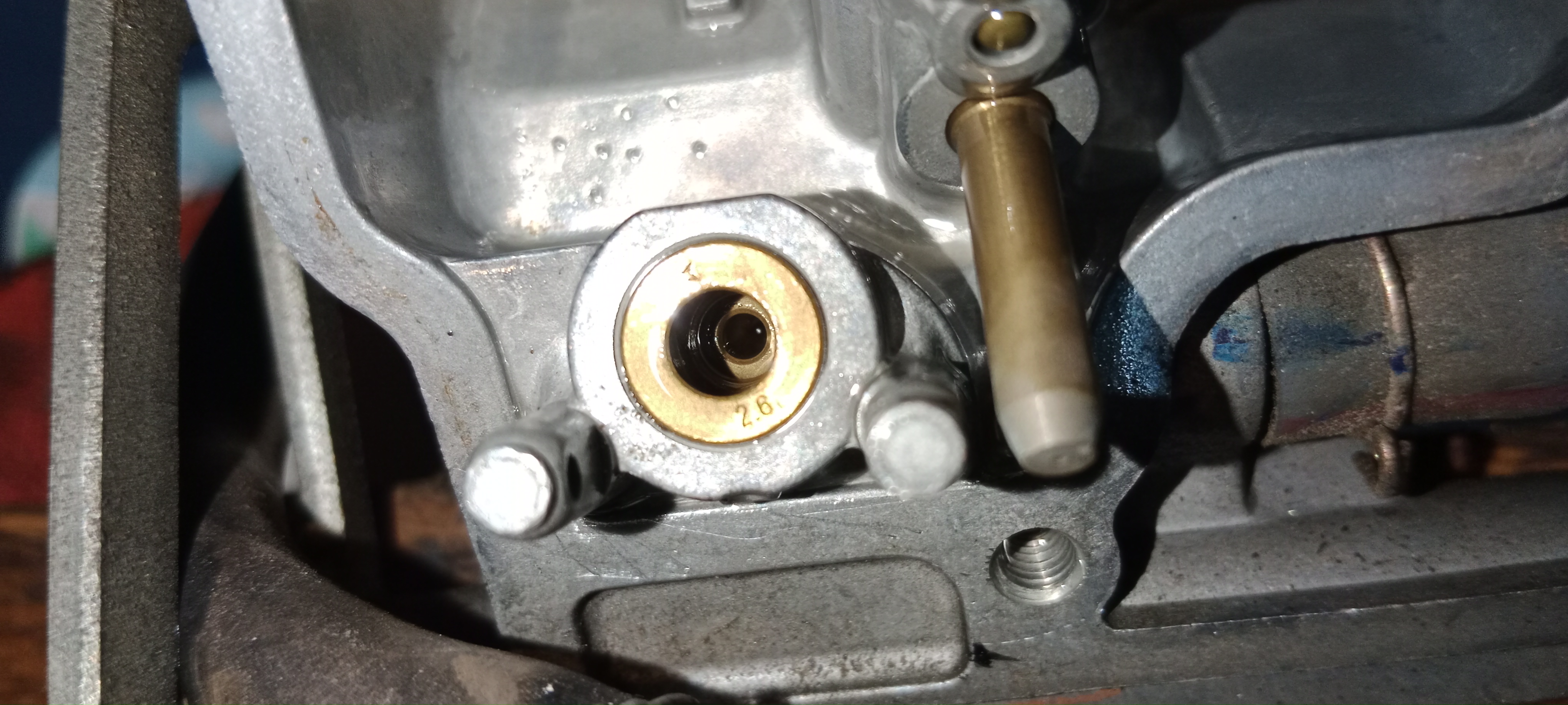

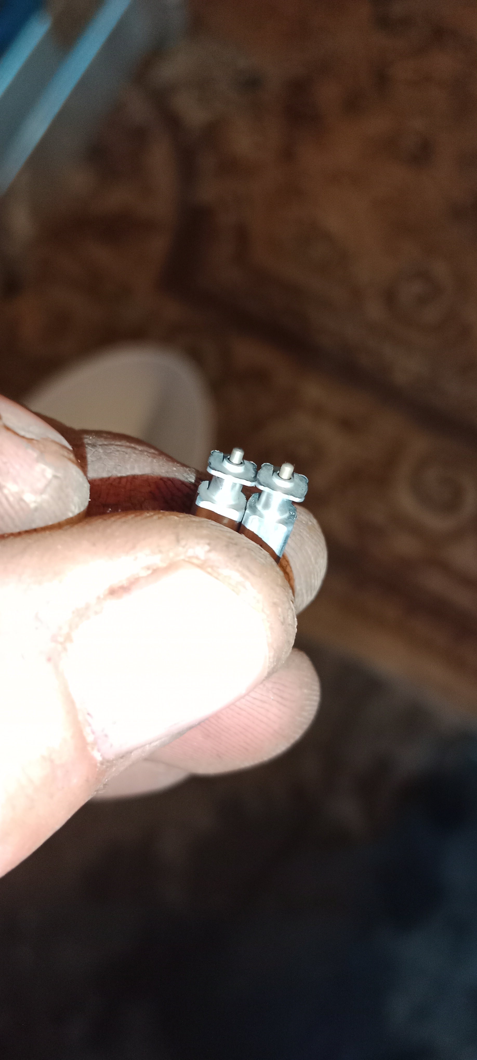

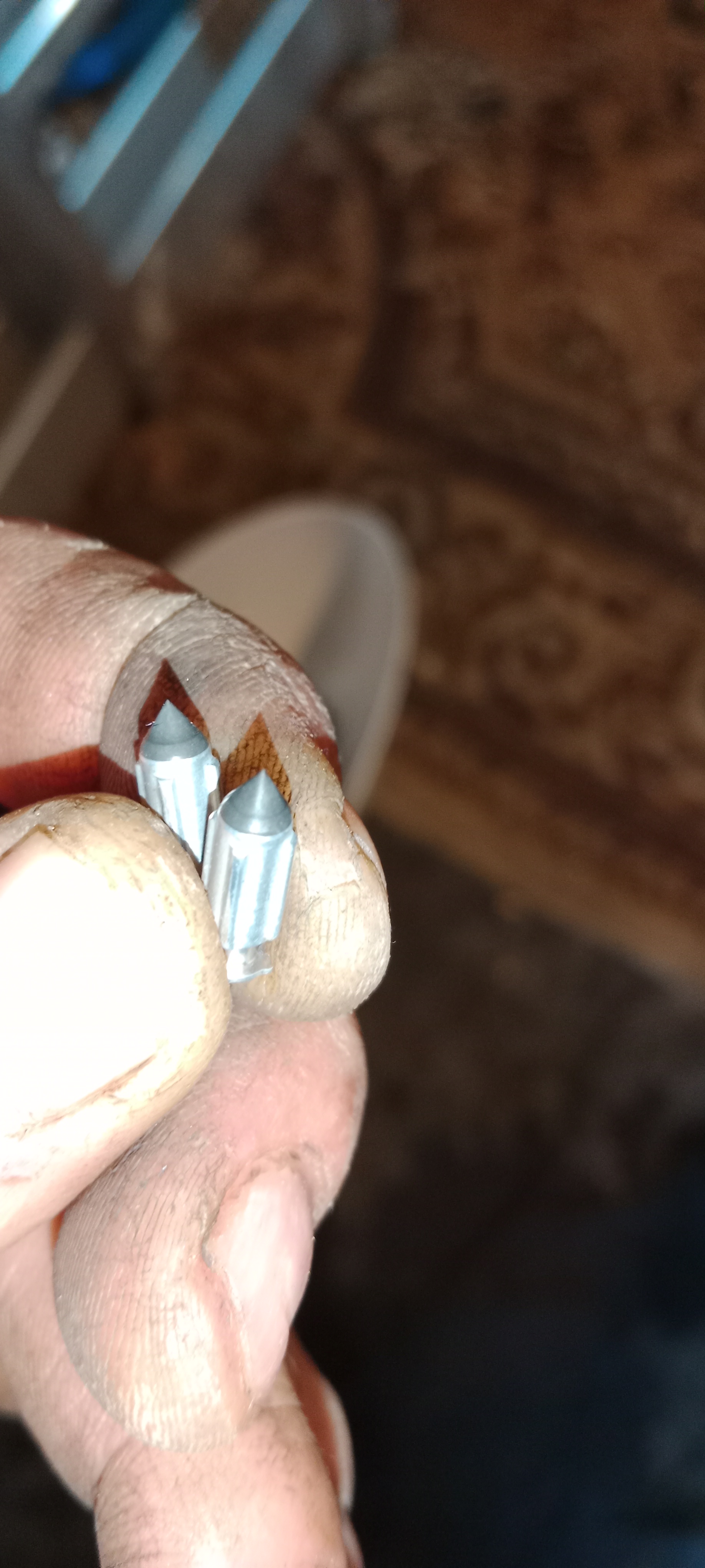

Witajcie, piszę pierwszy post...do płęty.
Varadero 1000 99r
Zaczęło się od tego że pompą paliwowa zaczęła ciągle pracować z dużą częstotliwością, nawet po jej wyjęciu podałem jej paliwo i stale pompowala,nie pomagało zatkanie wylotu, paliwo ciurkiem leciało z przewodów przelewowych od gaźnika, zrobiłem bypass na pompie i o dziwo przejechałem 100km bez żadnej kropelki z przewodu.zalozylem nową pompę i już nie leję ale kapie czasami.gazniki leżą na stole zaworki iglicowe wygadają dobrze ma ktoś jakiś pomysł zanim wydam majątek?
Tomano
Rejestracja: ndz cze 01, 2025 12:41 pm
Re: Kapie paliwo z przewodów przelewowych
#2 Post autor: Tomano »
Jeszcze zapomniałem dopisać że po zmianie pompy, działa prawidłowo ( pompuje powolutku) stara chodziła mega szybko
