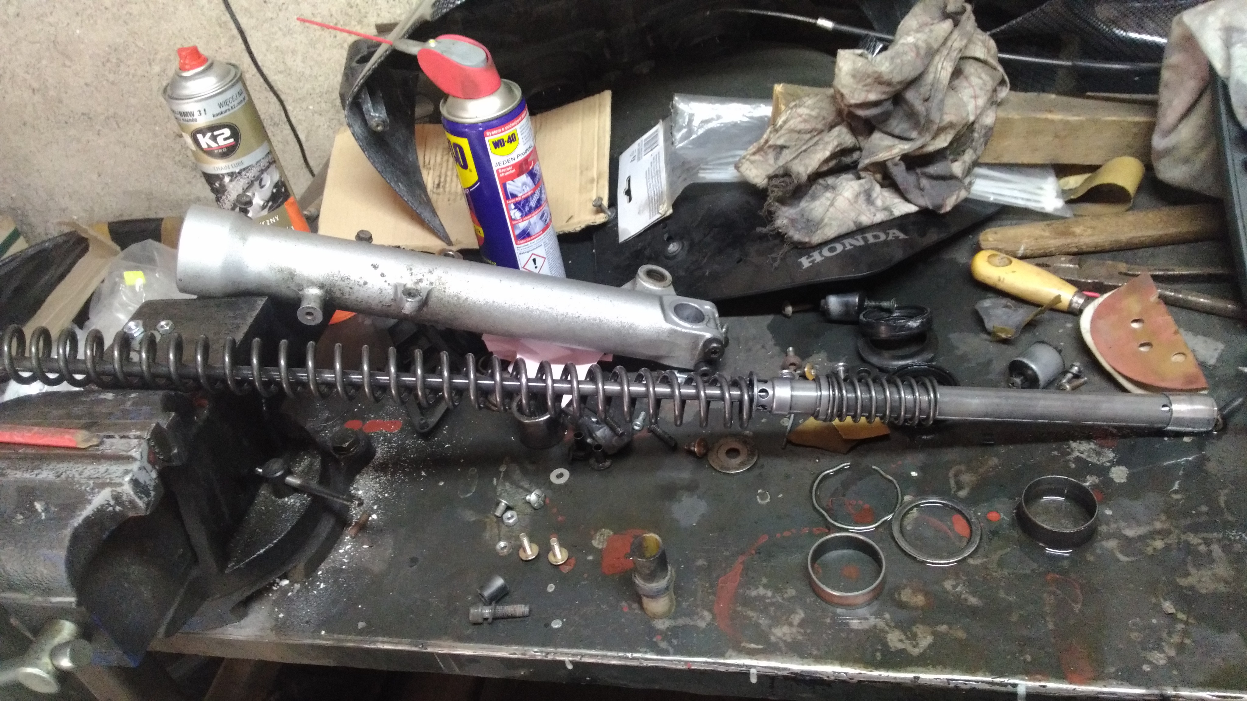

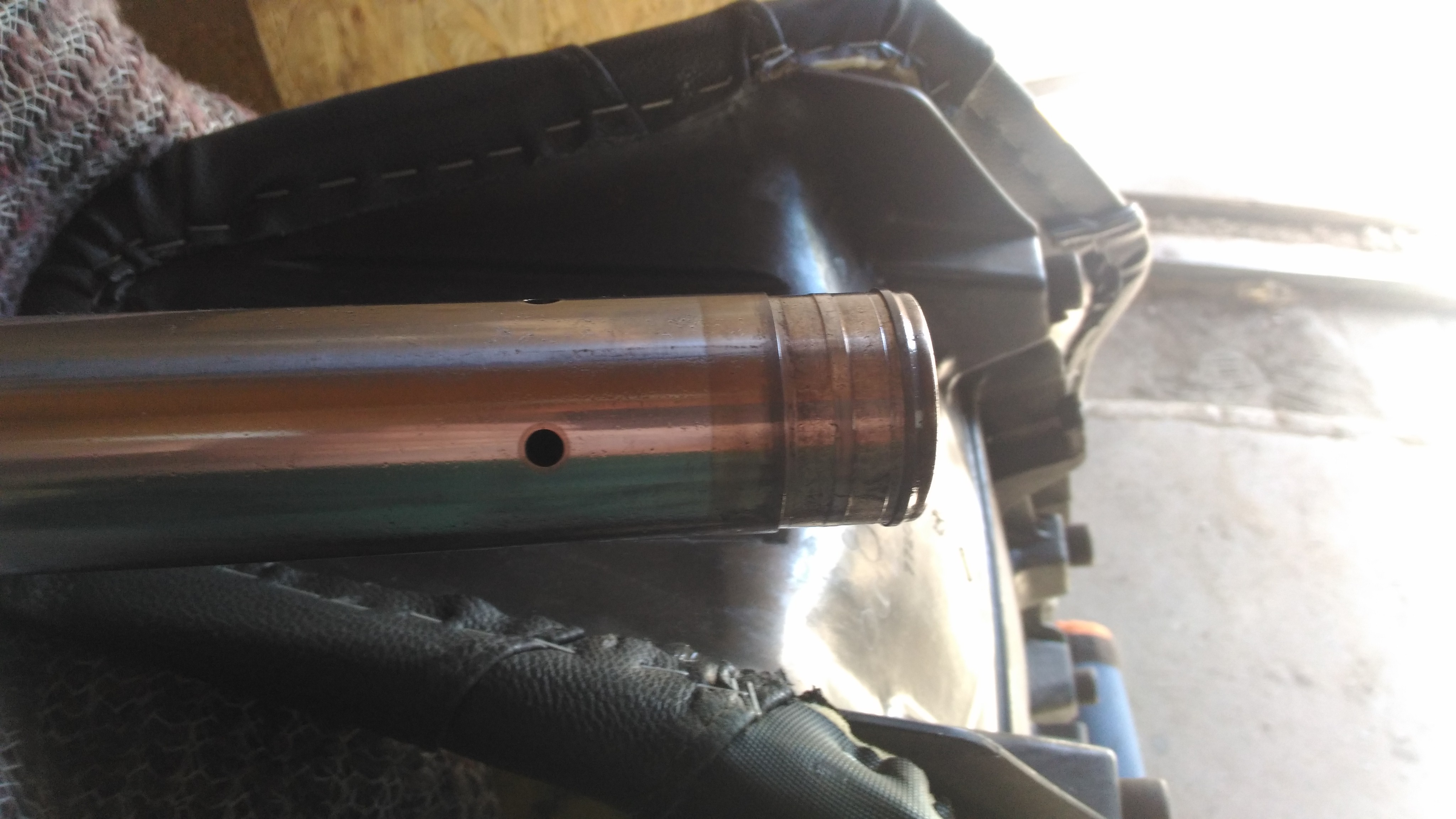

Nie będę zakładał nowego tematu i podepnę się pod ten. Puścił mi uszczelniacz na lewej ladze i podczas wymiany zauważyłem znaczne uszkodzenie powłoki rury (znaczne przetarcie). Rura kwalifikuje się do wymiany. Posiadam wersję moto z ABS - em z 2006 r. Moje pytanie jest takie. Czy to jest rura i bebechy lewej lagi? (tak miałem zamontowane)

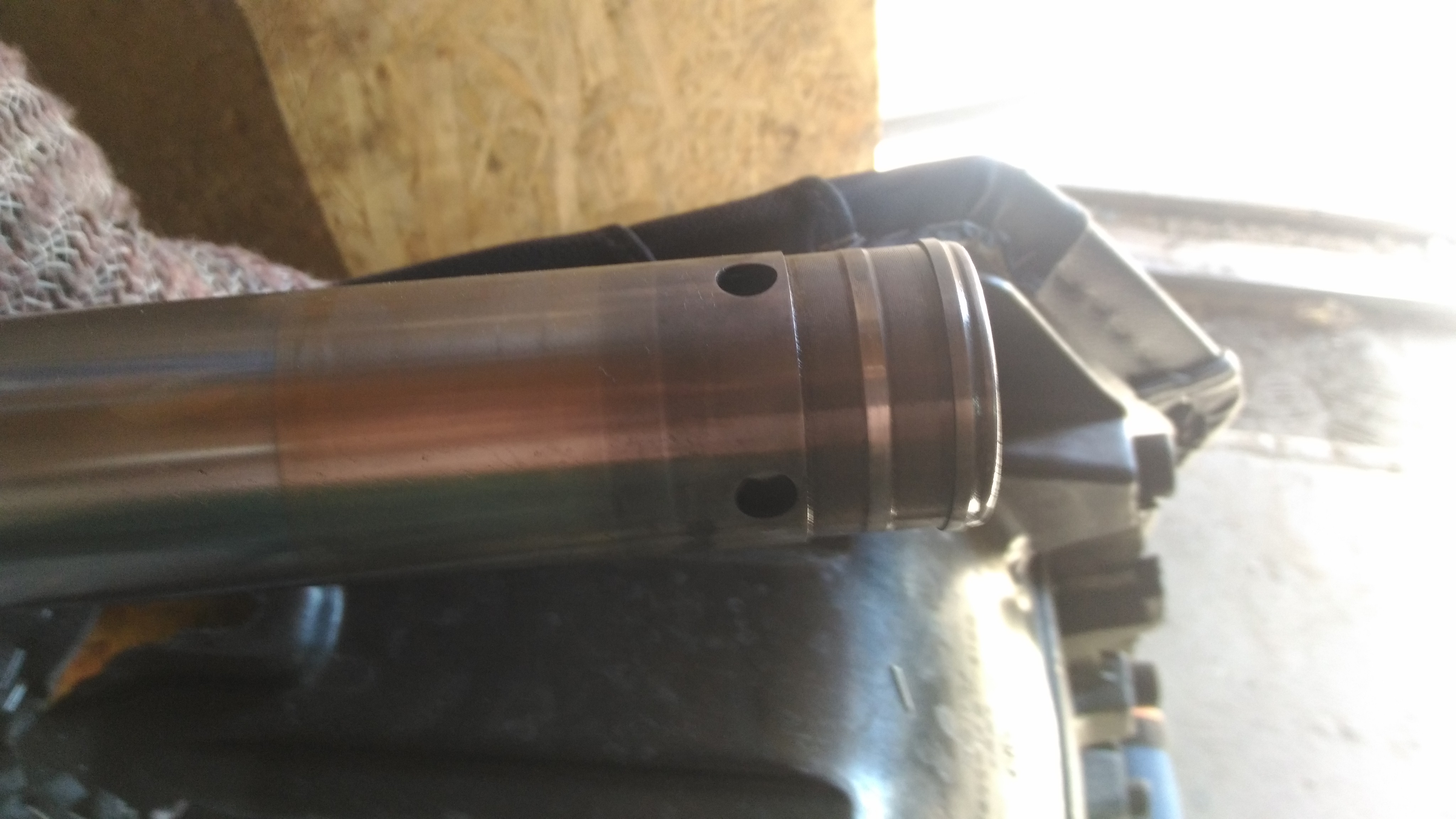

a to jest rura prawej lagi?
Chcę się upewnić bo mam już dosyć tłumaczeń sprzedawcom co i jak. Już drugi raz muszę odesłać rurę do sprzedawcy. Za każdym razem proszę o rurę lewej lagi do wersji z ABS -em, a przysyłają mi prawą. Za każdym razem próbują wciskać, że ich katalogi pokazują takie same rury lub że dopiero od wersji 2007 producent rozróżnia prawą i lewą. Rozmowa ślepego z głuchym. Kupiłem lewą z 2007, przysłali znowu prawą.
A może ja czegoś nie wiem. ;(
Nikt na forum nie rozkręcał lag z abs-em? :down:
Ok. Wszystko jasne. Tak jest jak powinno być. Po wysłaniu zdjęć do sprzedawcy okazało się, że faktycznie takie rury też mają.
